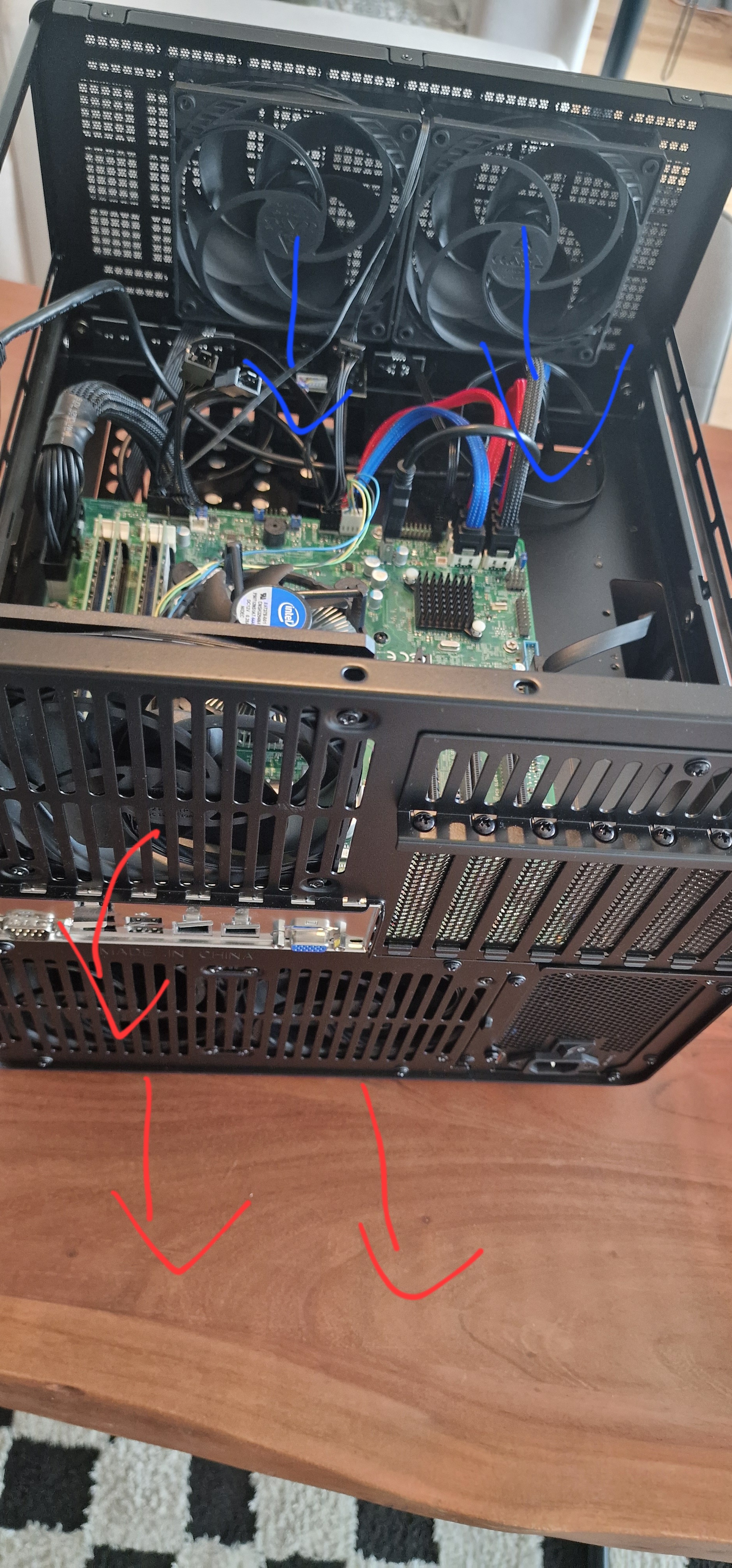

Wie auf dem Bild zu sehen, habe ich zwei Lüfter oben auf der Vorderseite, die Frischluft einziehen und drei auf der Rückseite, einer oben und zwei unten, die warme Luft rausblasen. Die Festplatten sind auf der Vorderseite unter dem Lüfter.
Würdet ihr sagen, dass die Config so Sinn macht? Oder wäre es sinnvoller, von unten Frischluft einzuziehen?

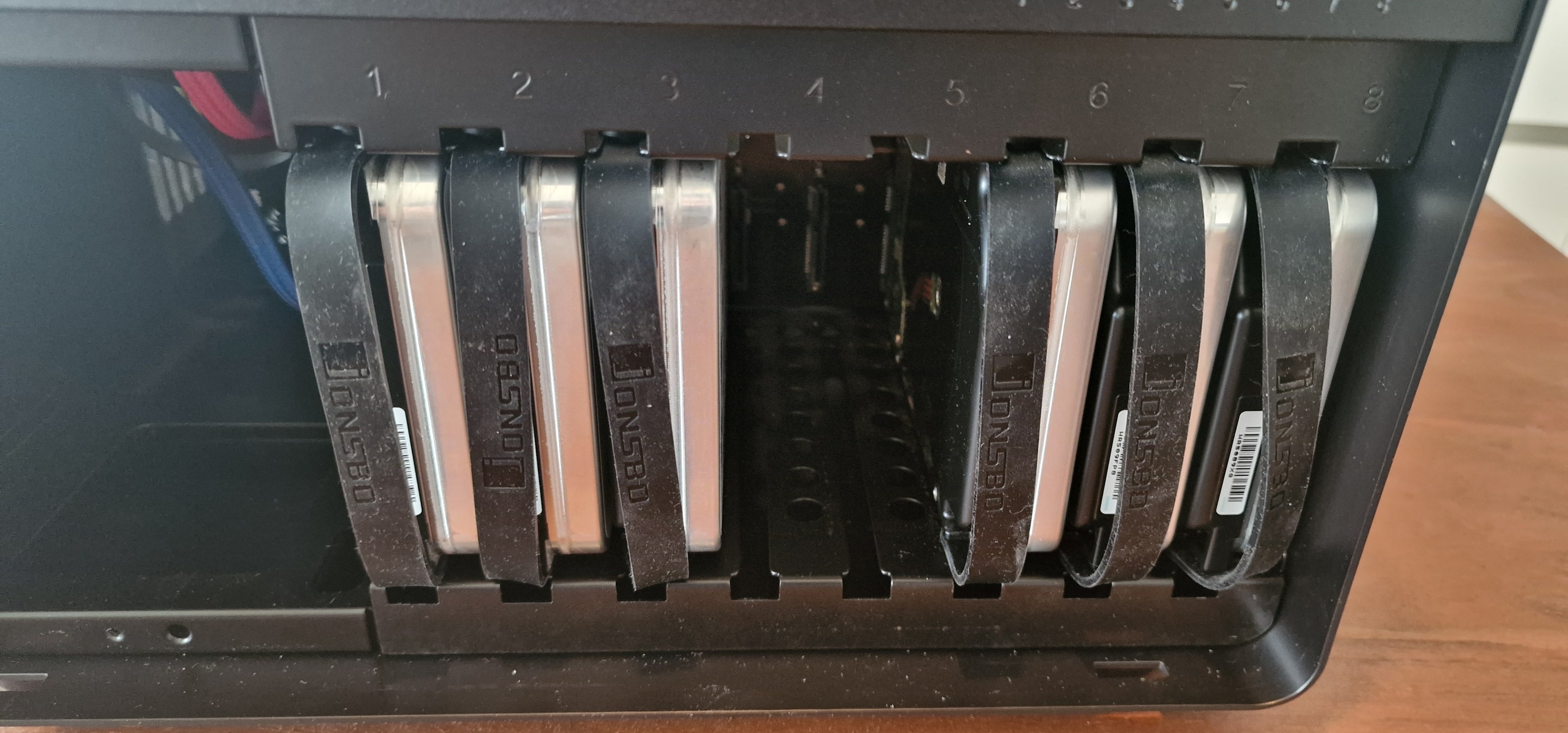

Ich habe drei Festplatten nebeneinander, dann zwei Plätze frei und nochmal drei nebeneinander, um etwas Luft dazwischen zu haben.
Irgendjemand meinte mal, es sei immer sinnvoller einen Überdruck im Gehäuse zu erzeugen, also mehr Lüfter einblasend als ausblasend.
@AnkH Welche Lüfter sollte ich dann am besten ändern?
Da ich nicht erraten kann, was das für ein Gehäuse ist, schwierig. Mir schein aber, dass die im Bild der Rückseite vom Gehäuse die drei Lüfter unsinnig platziert sind, weil was machen die zwei Stück unten? Ist der Raum dort nicht abgetrennt durchs Mainboard? Kann dort überhaupt warme Luft hin?
Edit: steht ja im Eingangspost, my bad. Und ist kein klassisches Gehäuse, daher kannst Du vermutlich meine Aussagen in die Tonne kloppen ;-)
Aus Temperatur Sicht:
Mehr raus blasend
Aus Staub Sicht mit Staubfilter vor den einblasenden:
Mehr rein blasend
Mehr raus blasend
Zwar OT mittlerweile, aber da würde mich der Grund wundernehmen, warum Du zu diesem Schluss kommst. Man will doch für optimale Temperatur einen möglichst gerichteten Luftstrom, vor allem aber will man die Kontrolle darüber haben, von WO die frische Luft einströmt. Hat man mit mehr ausblasenden Lüfter im Gehäuse einen Unterdruck erzeugt, kann theoretisch Luft von iwo her in Gehäuse gelangen, im dümmsten Fall sogar die zuvor gerade ausgeblasene warme Luft.
Ah, und was steht da: «Bei den moderneren Airflow-Gehäusen mit perforierten, also luftdurchlässigen Flächen wie der Front ist der Überdruck das Mittel der Wahl.»
Reaktionen: J.O.N.
