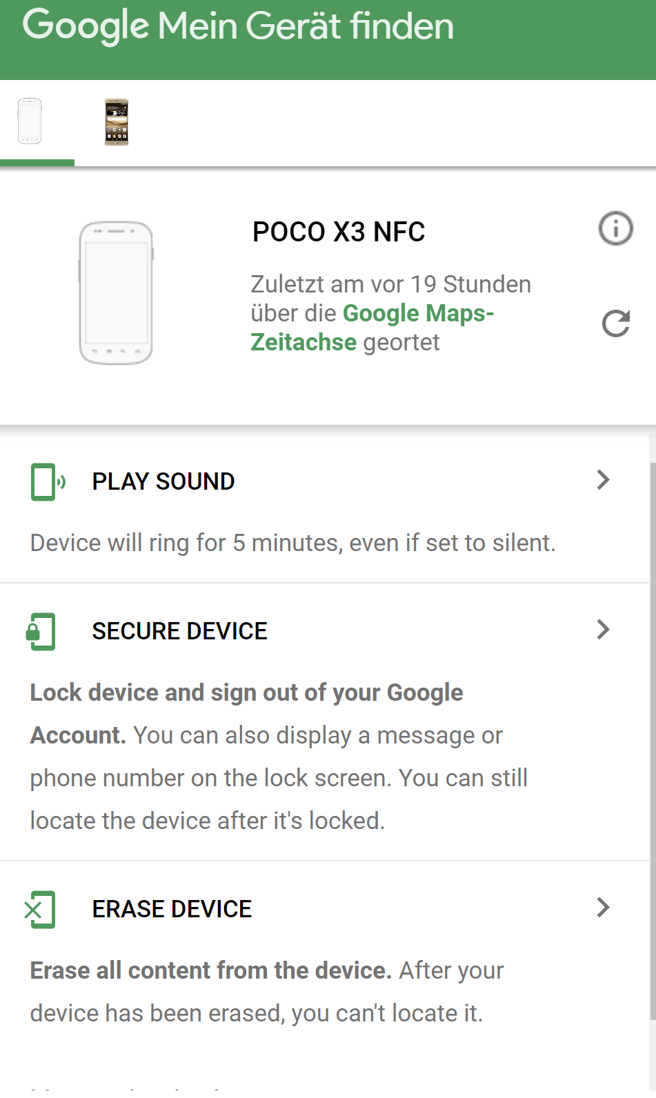

Aus mir unbekannten Gründen funktioniert das Rücksetzen, bzw. Sperren und dann Entsperren über Google find my device nicht... Es wird zwar aufgelistet, aber anscheinend kann keine Verbindung hergestellt werden... Der Standort war deaktiviert, als das Handy sich gesperrt hat, ich kann ihn aber über die Statusleiste auch im gesperrten Zustand aktivieren... Vermutlich ist aus irgendeinem Grund der Google Geräte Manager nicht aktiv, oder würde es dann garnicht aufgelistet werden?
