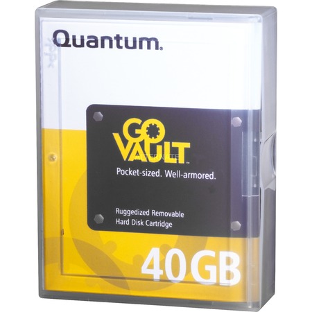

Speziell im Auge habe ich folgendes Gerät:
http://www.alternate.at/html/product/details.html?articleId=220531&showTechData=true
Meine Fragen dazu wären, wie schnell die tatsächliche Zugriffszeit ist, denn 12.5 ms dauert vielleicht das Auffinden der Daten, aber bis das Band an der Stelle ist, braucht vermutlich länger, oder?
Und wie oft kann ich so ein GoVault-Medium verwenden, bis es unbrauchbar ist und muss man diese Teile pflegen im Sinne von einmal im Monat hin- und herspulen oder so?
Und diese Bandlaufwerke komprimieren die Daten, passiert das in dem Gerät selber oder muss man das vorher machen und beeinflusst das die Geschwindigktei des Schreib- bzw. Lesevorgangs?
So und zu guter letzt, taugt diese Laufwerk auch etwas, oder sollte ich mich wegen einem anderen erkundigen? Hat vielleicht schon jemand Erfahrung damit gemacht?

Hallo
Unter Bemerkung steht da:
Bemerkung 6 Watt, 5400 U/min, 12,5ms Zugriffszeit, bis zu 34 MB/s, Unterstützung für Linux, Windows 2000, Windows Server 2003, Windows XP, 32 bit und x64, Vista
Diese Angaben lassen mich vermuten das in den Medien 1,8" oer 2,5" HDDs verbaut sind.
Also keine Magnetbänder!
Klingt echt nach Disk und nicht nach Tape im eigentlichem Sinn.
Wenn das der Fall ist, hast du die normalen Vor- und Nachteile von Festplatten.
Komprimierung sollte beim Backup automatisch gemacht werden. Ob in HW oder SW kann ich aber nicht sagen. Gute Streamer machen das in HW.

Habe mich auch schon gewundert wegen den Zugriffszeiten, aber sie sind überall in der Kategorie Bandlaufwerke gelistet. Wenn es tatsächlich HDDs sind, sind die Preise von den Medien einfach ein Witz...
Das Teil hat ein Magnetband drin und funktioniert wie eine Cassette.
Wie ist es dann aber möglich, die Geschwindigkeiten zu erreichen?
Dann passt die Bezeichnung Streamer aber nicht und sehe ich auch keine Vorteile von diesen Medien, da bin ich mit einer Festplatte gleich bzw. besser dran. Werde auch dabei bleiben. Bisher haben keine von denen je versagt.
fG FIL11
Das würde ich dann auch sagen, für 75€ bekommt man auch mehr Kapazität als 40/80GB.
Den "Vorteil" könnte man höchstens darin sehen, dass die Platten "Ruggedized" (also besonders robust / stosssicher / was auch immer) sind...
Gruss
Christoph
Aber für den Preis kann man sich besser 2 oder mehr Platten hinlegen. Da braucht man auch viel Pech um die Daten wirklich zu verlieren.
