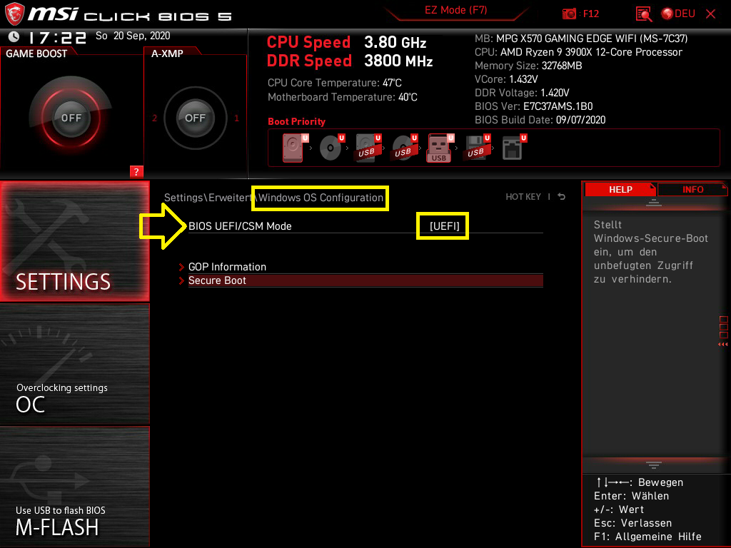

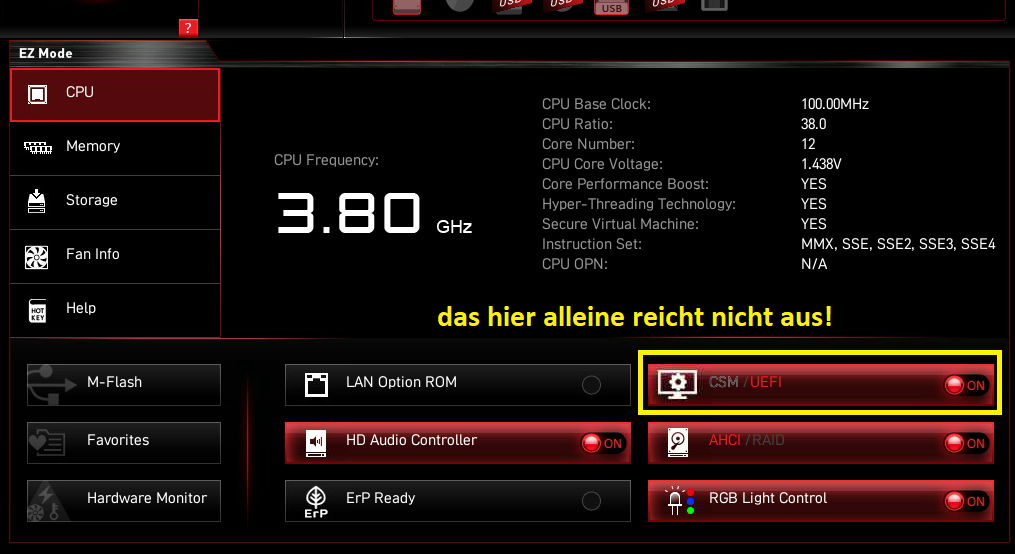

Viper1982 schrieb:
Legacy wird nicht mehr mit Win 11 laufen da Secureboot aktiviert werden muß

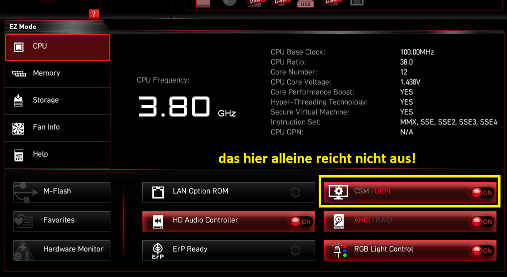

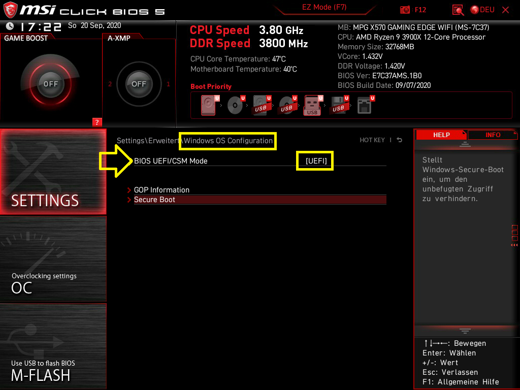

Der Secure Boot muss mit Windows 11 nicht aktiviert werden! Nur auf UEFI+LEGACY darf nichts eingestellt sein, weil mit dieser Einstellung der Secure Boot gar nicht aktiviert werden könnte! Somit kann die Windows 11 Installation erkennen, dass zumindest der Secure Boot inaktiv vorhanden wäre und aktiviert werden könnte ...
Also im BIOS nur auf UEFI ONLY (also ohne die CSM/Legacy) einstellen und die fTPM (sicherer Start) aktivieren, reicht dann aus, um Windows 11 zu installieren und zu betreiben ...
Besonderheit oder ein BUG bei MSI Mainboards: Das Umstellen im einfachen BIOS Menü von CSM auf UEFI reicht alleine nicht aus! Man muss auch zusätzlich in den erweiterten Einstellungen unter Windows OS Configuration von der CSM auf UEFI wechseln mit anschließendem Neustart mit dieser Einstellung! (Wichtig!).
Also Satz umstellen auf :
Legacy wird nicht mehr mit Win 11 laufen, aber der Secure Boot muss nicht eigens dazu aktiviert werden (muss aber vorhanden und damit möglich sein!).

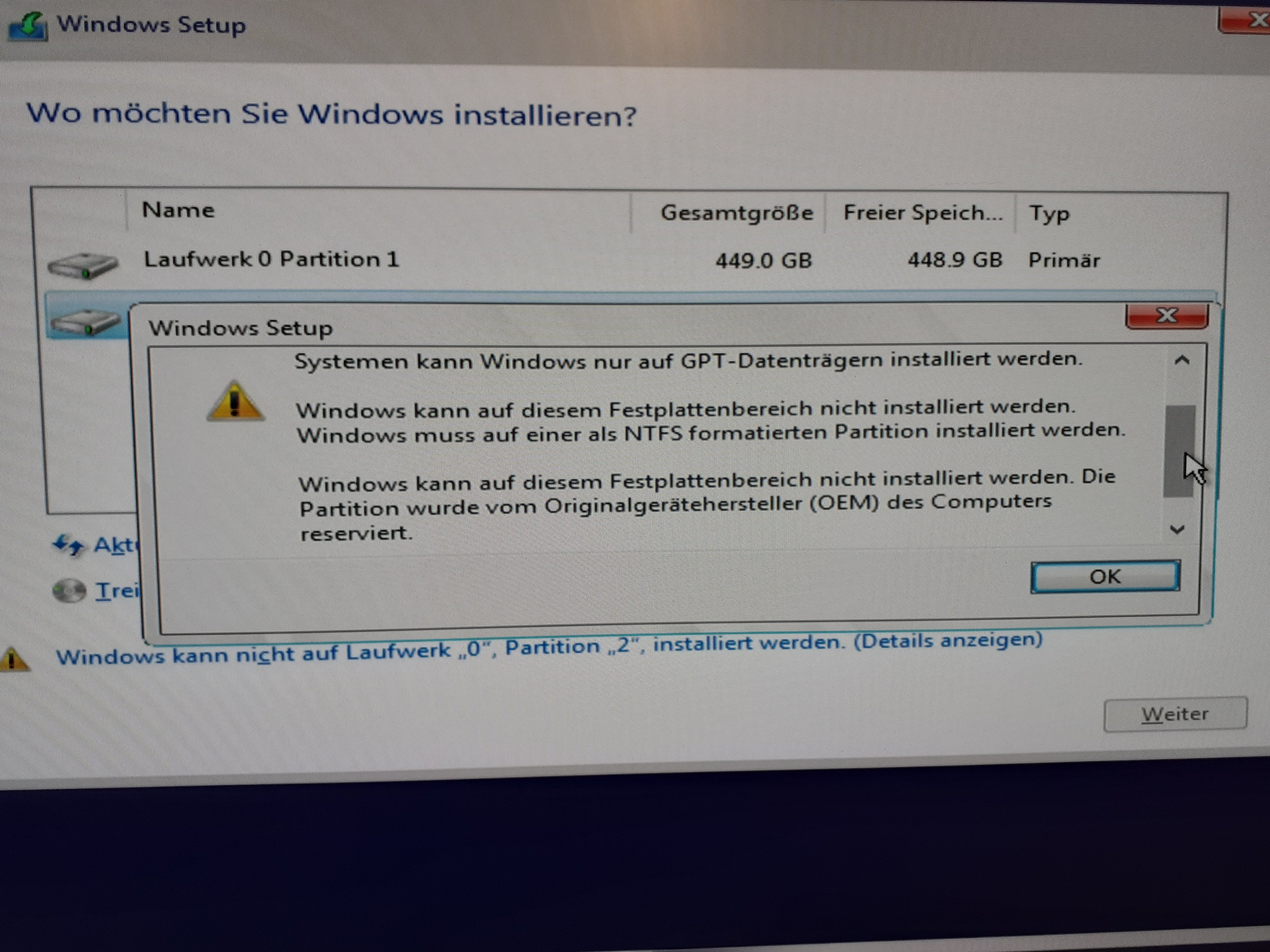

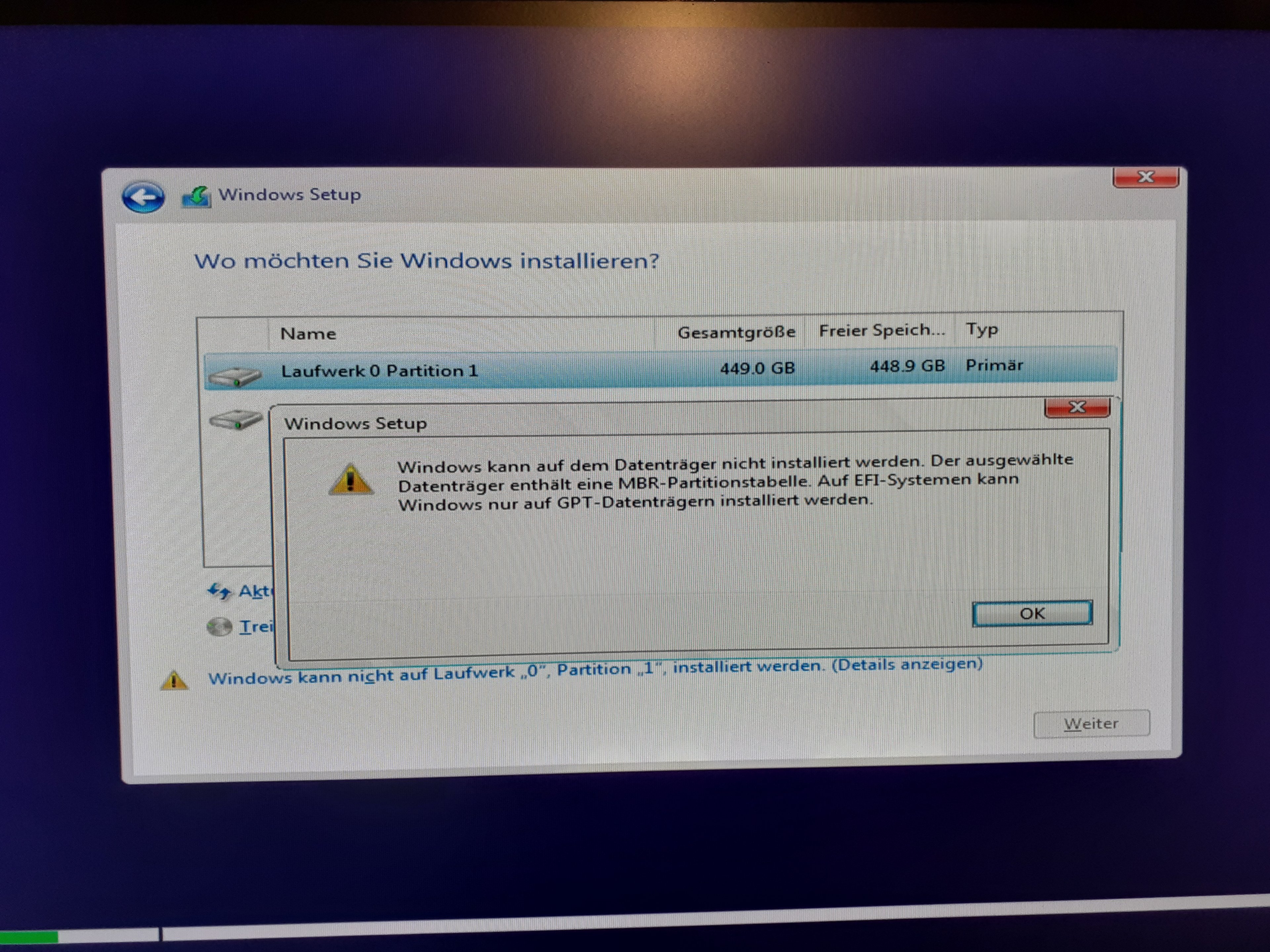

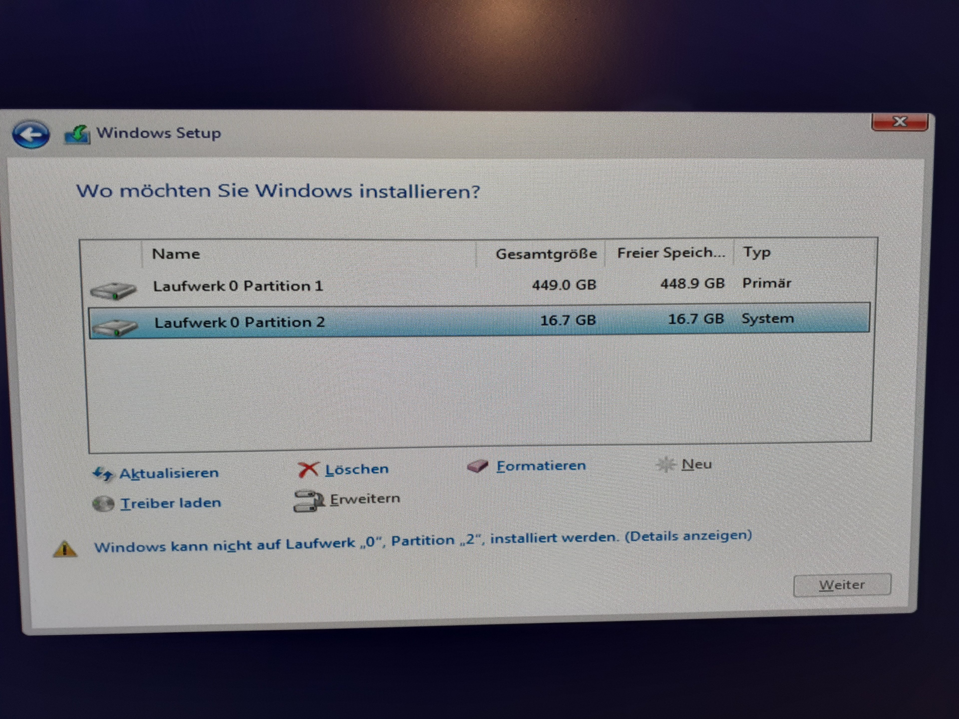

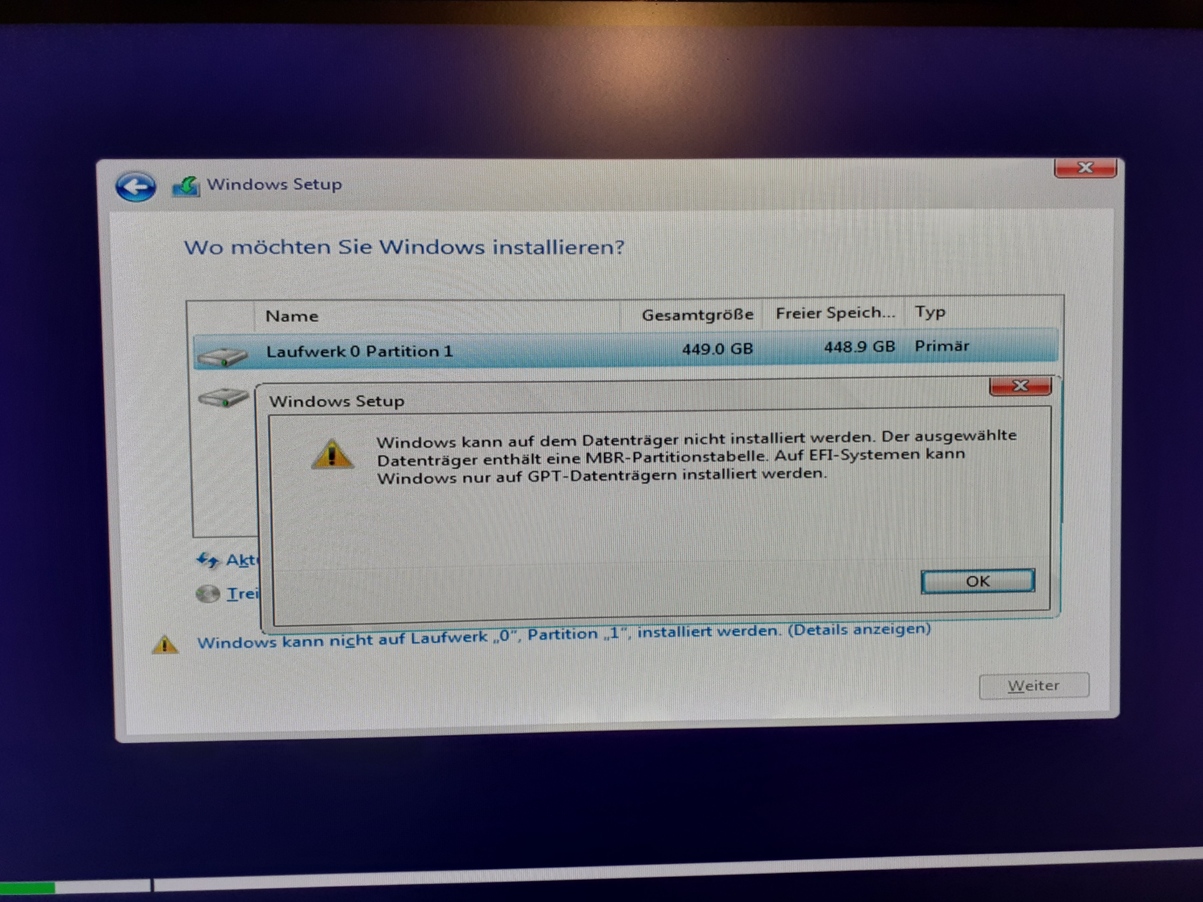

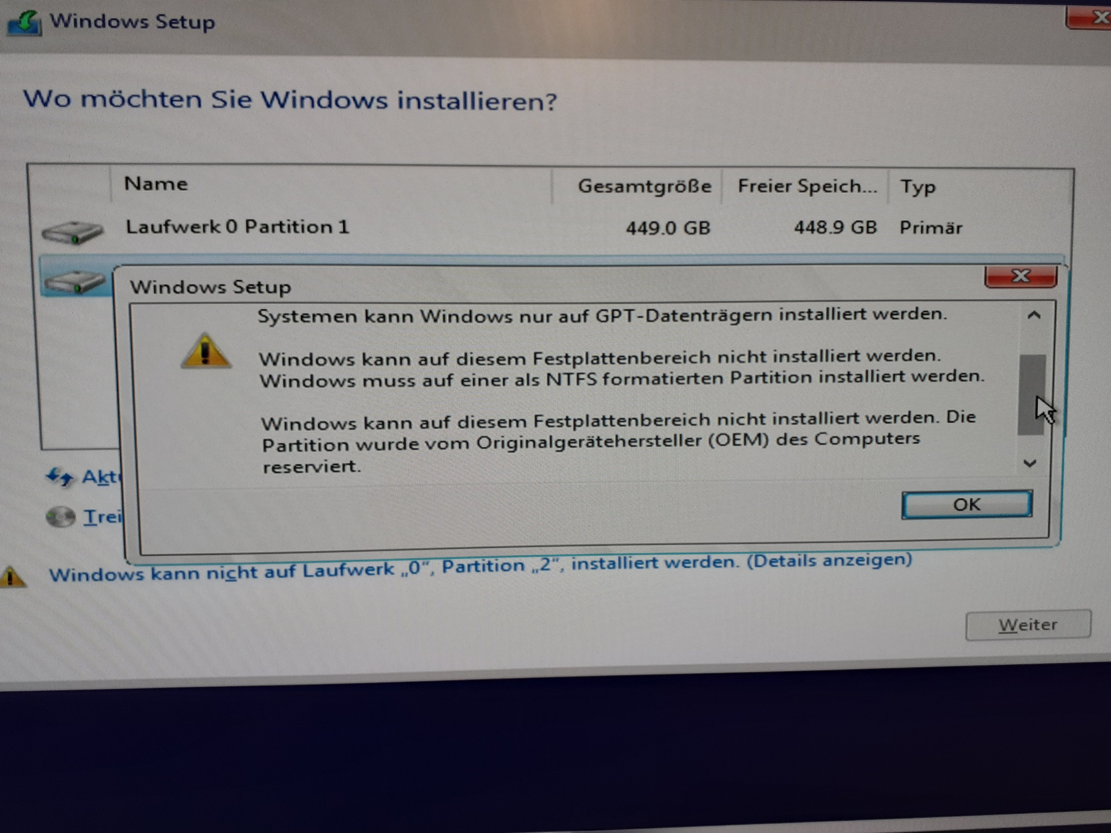

Hallo Leute,
Ich habe folgendes Problem:
Ich habe meinen Rechner, den ich noch gerne weiterbenutzen möchte vor 10 Jahren gekauft. Jetzt möchte Windows 10 darauf installiert haben. Da auf meinem Rechner noch BIOS ist und Windows 10 nur mit EUFI läuft hatte ich mich auch erkundigt und USB Stick genau so vorbereitet (mit Rufus gemacht!) wie hier beschrieben: https://www.pcwelt.de/ratgeber/Der_grosse_Wechsel_zu_UEFI-Motherboards-Bios_2.0-8526822.html
Windows-Setup für den Bios- oder UEFI-Modus vorbereiten​
Leider klappt die Windows 10 Installation auf meiner Rechner trotz dieser Umstellung nicht.
Könnt ihr mir bitte helfen, was man in dem Fall noch tun kann?
Vielen Dank!
wie kommst denn darauf? Win10 funktioniert auch mit nem BIOS.
Erst win11 setzt ein UEFI voraus und ne aktuelle CPU und Grafikkarte
Die Meldung sagt, das du erstmal alle Partitionen löschen musst, danach auf weiter klicken.
Also lösche Partition 1 und 2, und dann sollte es gehen

aspire schrieb:
abe mich auf den Artikel verlassen Link hatte ich oben gepostet.
Da steht nichts davon drin, das win10 ein UEFI voraussetzt.
Natürlich ist es immer besser win10 im UEFI Mode zu installieren.
Eine UEFI Installation setzt die GPT Partitionstabelle voraus, du hast da zwei Partitionen, die mit der MBR Partitionstabelle arbeiten. Die musst du halt da erstmal löschen, so das nur noch der freie leere Speicher vorhanden ist, danach kannst auf Weiter klicken und win10 installieren.
