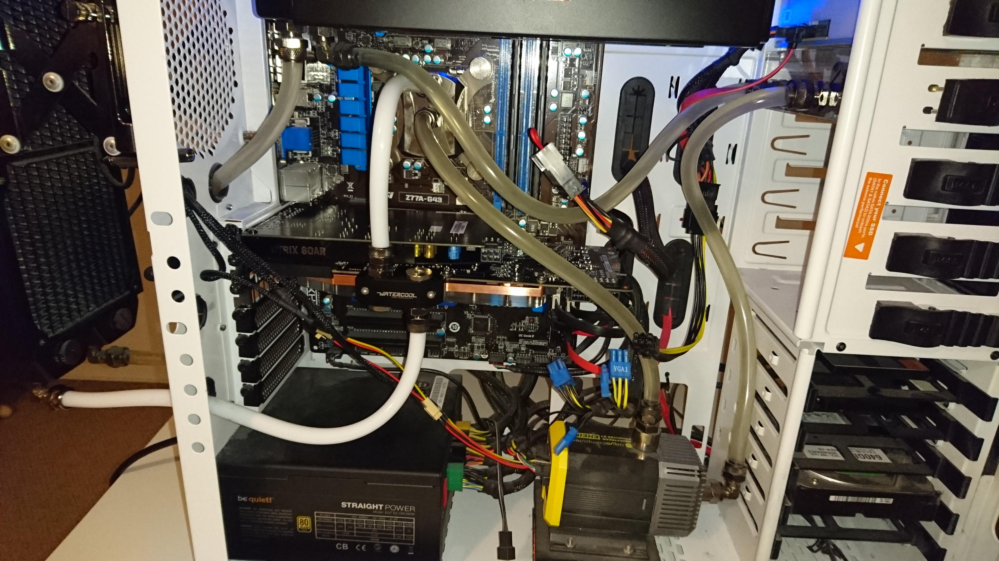

Hier ein Bild der WaKü:
Es geht um den hinteren "externen" Radi oder?
Anschlüsse nach unten lässt sich immer schwer entlüften.
Kannst du den noch mal lose schrauben und während die Pumpe(am besten auf 100%) läuft so drehen, das die Anschlüsse oben sind?
Am besten langsam gegen den Uhrzeigersinn(ausgehend von der Seite, die man auf dem Bild sieht).
So sollte die Luft raus gedrückt werden, zumindest stelle ich mir das im Kopf gerade so vor. xD
MfG
Dein Tipp war zwar enorm schwer in die Tat umzusetzen (abschrauben war gar net so einfach weil man da hinten nicht richtig dran kommt und eigentlich 4 Hände braucht), aber kaum hatte ich den Radi gedreht, ging schon einiges an Luft aus dem Teil raus. Nachdem ich die Pumpe dann an hatte und den Radi auf den Kopf drehen konnte, hat er sich mit Wasser gefüllt. Hab das Teil dann noch ne Stunde laufen lassen und siehe da, Problem gelöst. :) Und einschalten lässt der PC sich jetzt anscheinend auch wieder einwandfrei. Sehr komisch. :/
