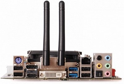

Naja, wenn ich mir das Bild hier anschaue, glaube ich schon, dass die Höhenangabe stimmt. Der Lüfter sollte ja schon eine Höhe von 25 mm haben, und dann sieht es schon so aus, als ob die Gesamthöhe mit 7,1 cm passen könnte.

@Gerhard: ein normales IO Shield ist unter 5cm hoch. Wie soll das Board denn da auf 7cm kommen?
Und warum sollte der Lüfter 25mm hoch sein? Das ist kein 120mm Lüfter sondern ein kleinerer. Die sind fast alle schmaler.
