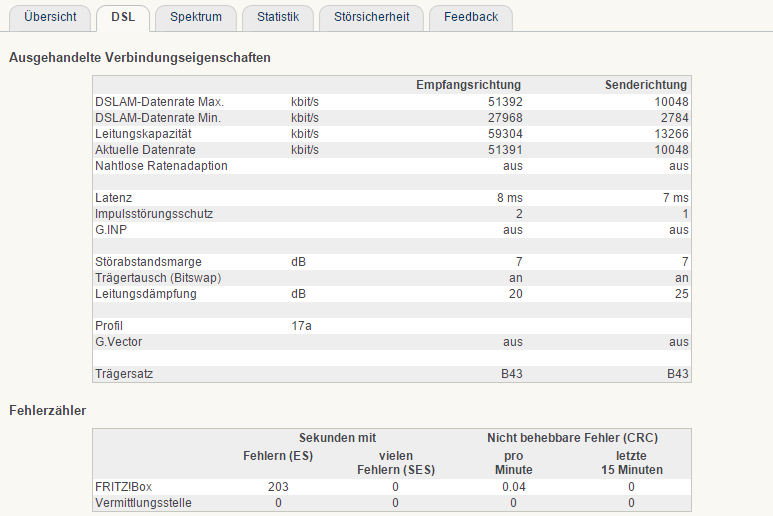

wolte nur mal sagen, dass der Wechsel heute geklappt hat.

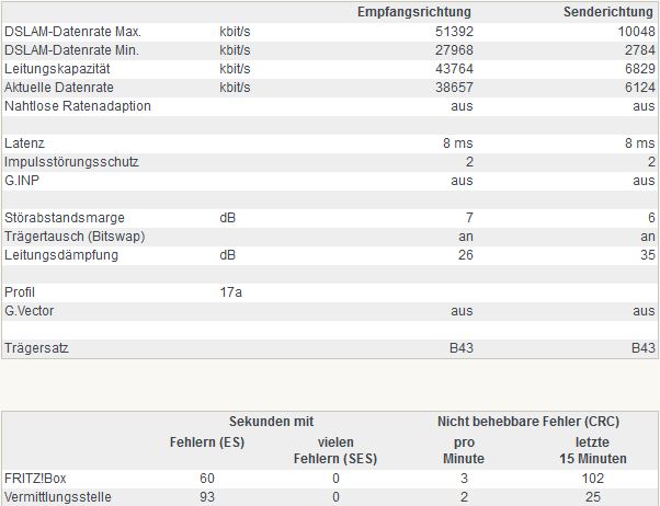

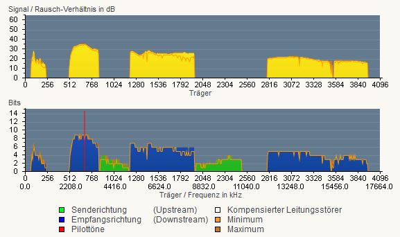

Allerdings ist die Geschwindigkeit nicht so toll, ist bei diesen Werten nicht mehr möglich? Und was hat es mit den zahlreichen Fehlern auf sich (aufgenommen nach 2h)? Sollte die gelbe Grafik nicht durchgehend sein?
DSLAM ist ca. 100m Luftlinie entfernt.
Router/Modem ist die FritzBox 7360.

Zum Keller hab ich leider keinen Zugang. An der Dose ist nur der Router mit dem Original-VKabel angeschlossen. DSL war links, VDSL in der Mitte ist richtig, oder? Der Verteiler ist dann zu weit weg? Dachte 100m ist relativ nah. Dämpfung vom Empfang ist von 33 (DSL) auf 26 gesunken.
Kann jemand was zu den vielen Fehlern sagen?

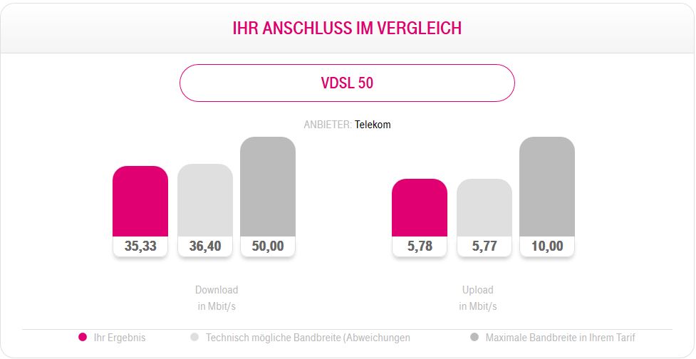

Edit: hab grad den speedtest der TCom gemacht, der sagt alles ;)

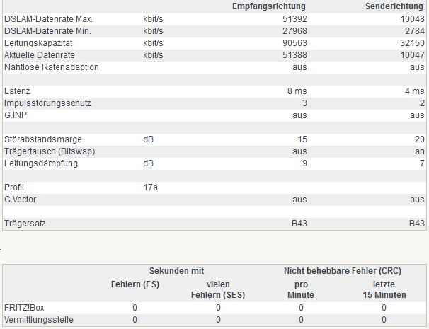

Nein der Verteiler ist nicht zu weit weg.Habe ich vielleicht missverständlich ausgedrückt.Ich vermute es liegt an der Anbindung der Tae Dose an den Verteiler im Keller an dem das Kabel von der Straße vom Hauptverteiler ankommt..Hier meine Werte.Vorher sahen die Werte auch eher aus wie bei dir.
