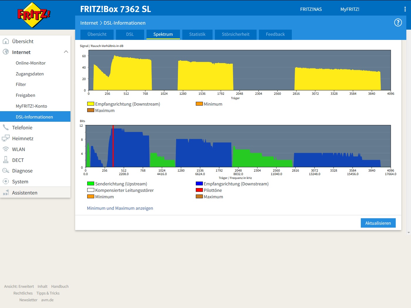

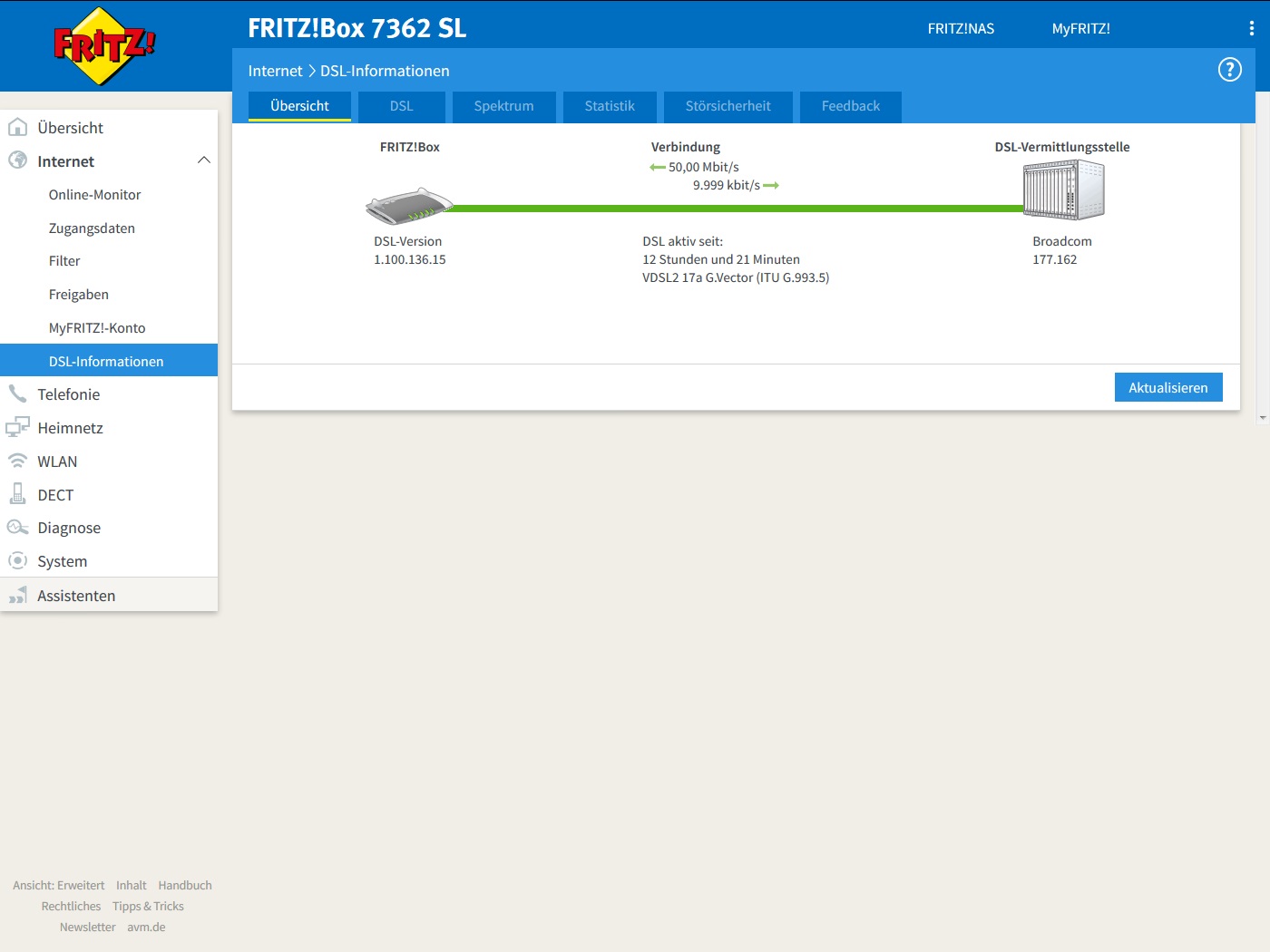

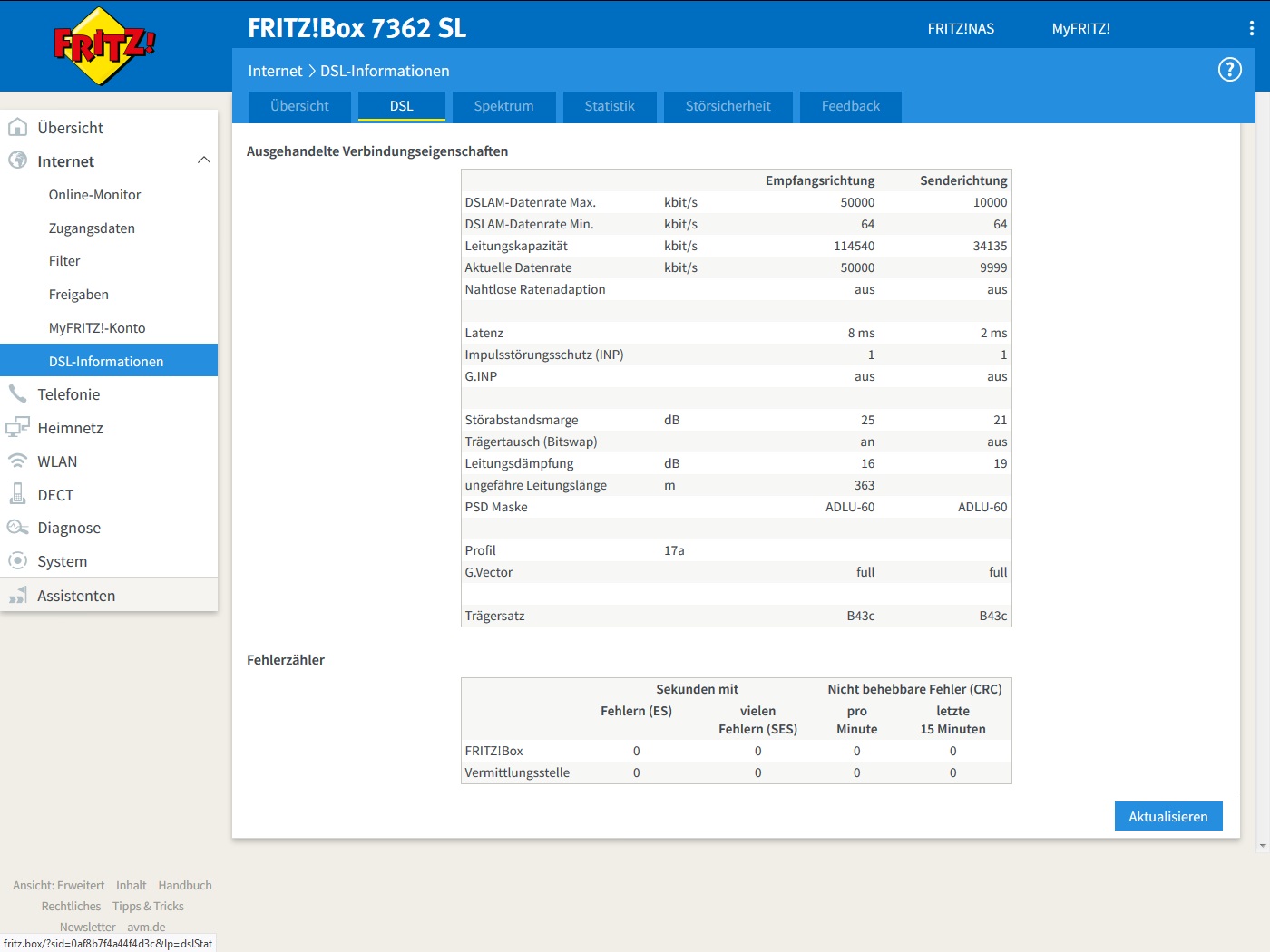

Egal: Ich hänge Mal die Bilder der Fritz!Box an, das meisten davon verstehe ich nicht. Ist das ok so?!

Zum Thema Ping:
Früher bei ADSL vermutlich FastPath und jetzt bei VDSL nicht mehr. Sieht man ja auf dem Screenshot 8ms Latenz im Downstream und 2ms im Upstream.
Welchen Tarif hast du denn genau?
Wenn ich mich nicht irre hat bei dir Innogy ausgebaut? Dann müsstest du den Magenta Zuhause Start M haben. Der läuft eh über einen ganz anderen Backbone, von daher nicht mit einem "normalen" Telekom Anschluss vergleichbar.
Das könnte man aber mit einem tracert sehen.
G.INP ist aus. Das dürfte auf ein Problem der Fritze hindeuten und die hohe Latenz zur Folge haben.
Erste Maßnahme - Fritze auf aktuellste Firmware testen, ggf. aktualisieren und in jedem Fall einmal durchstarten um zu sehen ob das Verhalten weiter so besteht.
Bleibt G.INP aus, dann wirds technisch. Aber bitte einen Schritt nach dem anderen.

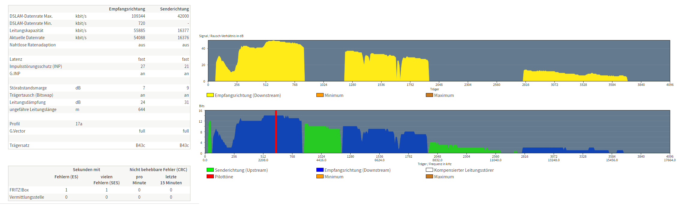

Meine Leitung (neuer BNG Anschluss, darum VDSL100 max sync möglich, Anschlusslänge 1,1 km)

Das sollte aber so nicht sein! kuck bitte mal ob das nicht ein Resync war. Denn die Telekom hat den 24h Sync abgeschafft, wenn der Anschluss ein All-IP Anschluss ist ( also auch Telefon mit übers Internet). Allgemein sieht das Syncprofil etwas komisch aus, denn normal ist das VVDSL Syncprofil 55504 / 10048
Nope der Sync besteht weiterhin.
Ach 47000 ist besser als 2900! :D
