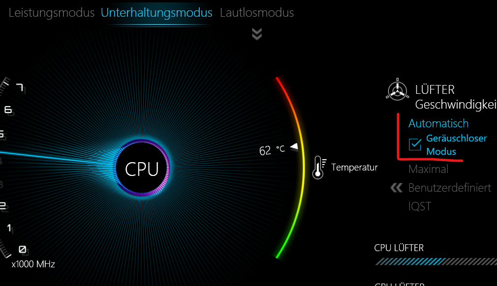

Leider erfährt man nicht, was die verschiedenen Performance Modi bedeuten bzw. was diese konkret an Werten konfigurieren. Daher meine Frage, was ist der Unterschied im "Unterhaltungsmodus" zwischen "Geräuschloser Modus" an/aus? Nur die Lüfterkurve, ohne die CPU/GPU Parameter anzupassen? (Hitzeproblem?) Gibt es generell eine Möglichkeit nachzuvollziehen, was die versch. Modi im Detail an Werten verwenden?

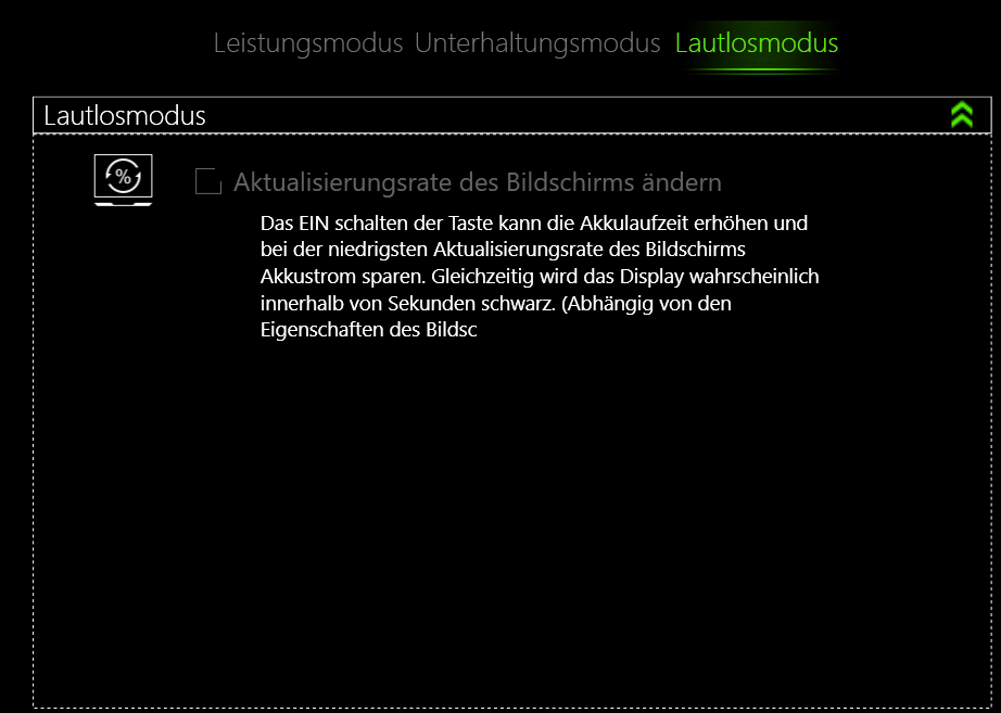

Im "Lautlosmodus" kann man eine Checkbox setzen, die sich nennt "Aktualisierungrate des Bildschirms ändern". Die Beschreibung dazu ist:
- wenn Haken gesetzt:
"Die Aktualisierungsrate des Bildschirms wird wiederhergestell, wenn Sie ihn AUS schalten [wat?]. GLeichzeitig wird das Display wahrscheinlich innerhalb von Sekunden schwarz. (Abhängig von den Eigenschaften des Bildschirms.)"
- wenn Haken nicht gesetzt:
"Das EIN schalten der Tase kann die Akkulaufzeit erhöhen und bei der niedrigsten Aktualisierungsrate des Bildschirms Akkustrom sparen. GLeichzeitig wird das Display wahrscheinlich innerhalb von Sekunden schwarz. (Abhängig von den Eigenschaften des Bildsc (sic!)"
Mal bgesehen davon, dass die Beschreibung für mich nicht verständlich ist, passiert auf dem System folgendes:
Ist der Haken gesetzt, und man wechselt von Akku- auf Netzbetrieb, wird die Frequenz auf 240 Hz zurückgesetzt
Ist der Haken nicht gesetzt, passiert das Gleiche, nur anders herum - also beim Wechsel von Netz- auf Akkubetrieb
Lässt sich das verhindern bzw. schlicht das erreichen, was die Option suggeriert? Also die Bildwiederholfrequenz nicht anzupassen, unabhängig von der Stromquelle?

1.) Unterhaltungsmodus mit Noiseless ist einfach noch einmal leiser und führt dementsprechend auch zu geringeren Power-Limits. In keinem Leistungsprofil überhitzen CPU oder GPU. Das ist durch feste Tempereaturlimits gesichert.
2.) Hier hat sich ungünstigerweise der Übersetzungsfehlerteufel eingeschlichen. Dies ist bereits an die Kollegen gemeldet und wird in einer der zukünftigen Versionen hoffentlich verständlicher angepasst sein.
Wenn der Haken gesetzt wird, reduziert sich Refresh Rate des Displays auf 60Hz um die Akkulaufzeit zu erhöhen.

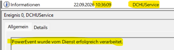

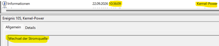

Beim Wechsel der Stromquelle wird im eventlog (System) folgendes protokolliert:
Gefolgt von (eventlog Anwendung):
Was an sich vermutlich so sein soll, als Reaktion der Software.
Nur steckt hinter dem "DHCUService"-event in dem Augenblick, dass er von 60 Hz auf 240 Hz wechselt, was nach meinem Verständnis genau das Gegenteil von dem ist, was er tun soll. Oder auch nicht...?
Dies passiert swohl beim Wechsel auf Netzbetrieb (Haken ist gesetzt), als auch wahlweise beim Wechsel auf Akkubetrieb (Haken nicht gesetzt).
Sprich: Er macht nen Reset auf 240 Hz, obwohl er das nicht soll.
