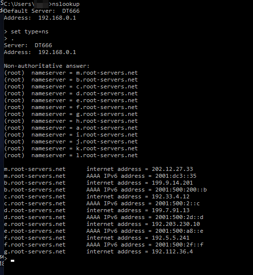

Guten Abend alle zusammen,
ich habe einige Fragen zum DNS System die ich über das cmd anwenden muss für ein Praktikum. Eine Aufgabe ist die IP Adressen von allen Root Nameservern herauszubekommen. Im Internet habe ich die schnell heraus bekommen aber wie sollte ich es im cmd eingeben. Mit einer anderen Nameserver hatte es geklappt aber bei den Root Servern funktioniert es nicht oder ich mache was falsch. Die Root Server haben Alphabetische Buchstaben als Namen und ich hab die als domain angegeben aber das funktioniert nicht.
Ich hatte als Beispiel vorher im cmd eingegeben -> nslookup -type=ns www.ccc.de
und dann hatte ich alle Nameserver von der Domaine de. angezeigt bekommen. Wie mache ich das für die Root Nameserver?
Ich hab zu dem Thema einige Fragen da ich vieles da nicht verstehe, ich habe gehofft hier eine Antwort auf meine Fragen zu bekommen
Weil bald Nikolaus ist und Du schon dicht dran bist.
Code:
nslookup
set type=ns
Jede Zeile mit Enter bestaeitigen.

Er will per cmd die root-Server angezeigt bekommen. @Proof
Also das hier.
Reaktionen: Mangorat
Code:
nslookup -type=ns de. d.root-servers.net
