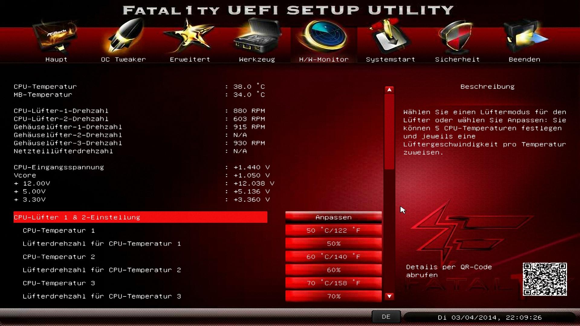

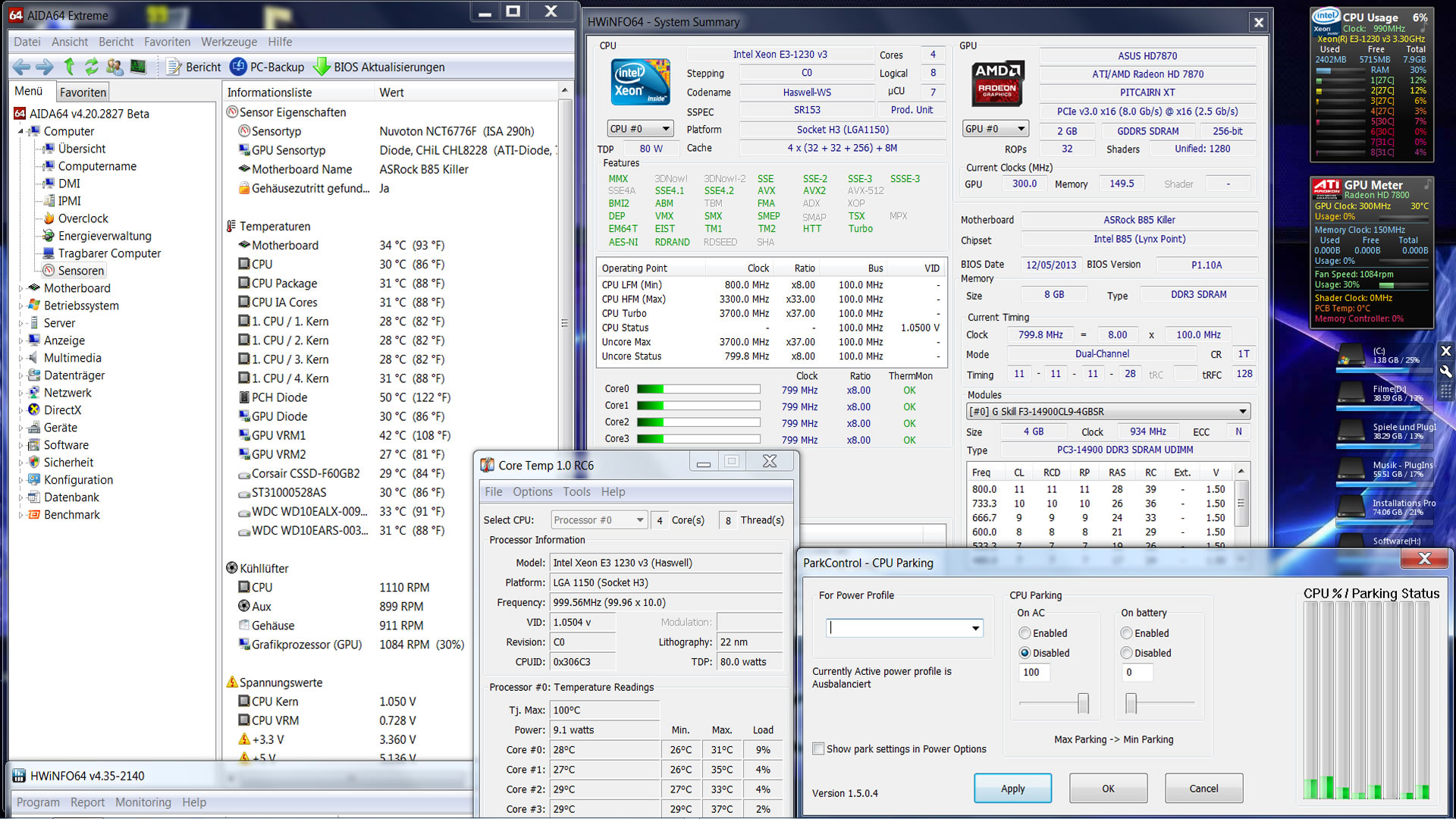

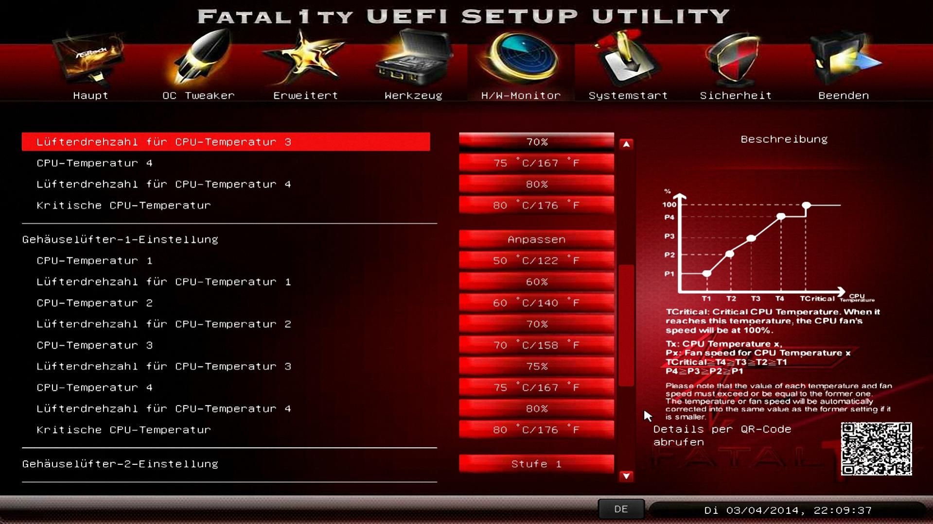

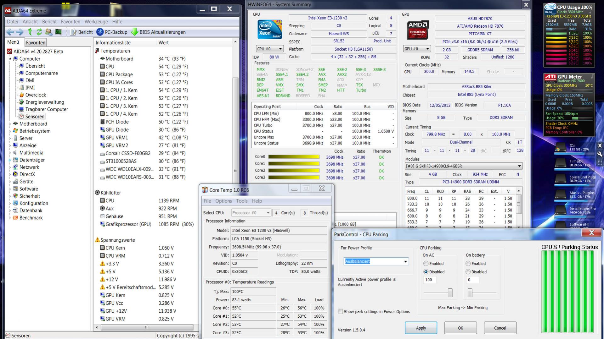

Damit alle Kerne bei Deinem Xeon auch unter Last mit 3,7 GHz laufen muß im Bios die Option "Multicore Enhance" aktiviert sein, selbst wenn Du jetzt alle Kerne auf 3,7 GHz gestellt hast, heißt das nicht das diese jetzt auch alle mit 3,7 GHz laufen wenn die oben genannte Funktion auf deaktiviert steht, also überprüfen. Was das Undervolten angeht, bringt das beim Xeon schon eine ganze Menge, denn die automatischen Werte sind vom MB meist deutlich höher eingestellt. Und wenn Du wissen willst wie warm die Temps bei Deinem Xeon unter Last wirklich werden, dann solltest Du Dir die Prime 95 Version 27.9 Build 1 downloaden und den Xeon damit testen. Das mit den Lüftereinstellungen kann bei Dir im Bios anderst heißen, das ist von MB zu MB verschieden.
Bei mir sieht das so aus:
mfg Zotac2012
