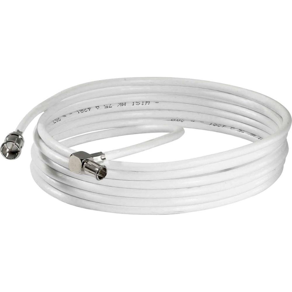

Hallo Zusammen,
da mein Kabelanschluss (Multimediadose - 3 Anschlüsse) nicht in dem Raum installiert ist, in welchem mein Kabel-Router für den Internetanschluss (200k) stehen soll, muss ich das Kabel vom Anschluss zum Router durch eine Innenwand ziehen. Aufgrunddessen, dass es sich um eine Mietwohung handelt, soll der "Schaden" an der Wand minimal ausfallen, daher möchte ich den Lochdurchmesser auf Kabeldurchmesser + Schutz beschränken und das Kabel ohne Stecker durch die Wand ziehen, um die Stecker danach selbst an das Kabel zu montieren.
Nachzubildendes (vorhandenes) Antennenkabel hat laut Anleitung bzw. Kabelbeschriftung folgende Eigentschaften:
  • TAK-RG59_HQ
  • F-Stecker und wiclic f stecker
  • Vgl. siehe Bild im Anhang
Nun zu meiner Frage:
1. Reicht ein normales Antennenkabel? Was muss ich bei Abschirmung und Dämpfungswerten beachten? (Mindestwerte)
2. Ist zur Montage spezielles Werkzeug notwendig und ohne weiteres möglich?
3. Wie bekomme ich entsprechende Stecker her? Gibt es andere Stecker die ich verwenden kann? (Ich denke hier an die aufschraubbaren)
4. Gibt es allgemein eine bessere Lösung?
Vielen Dank im Voraus!

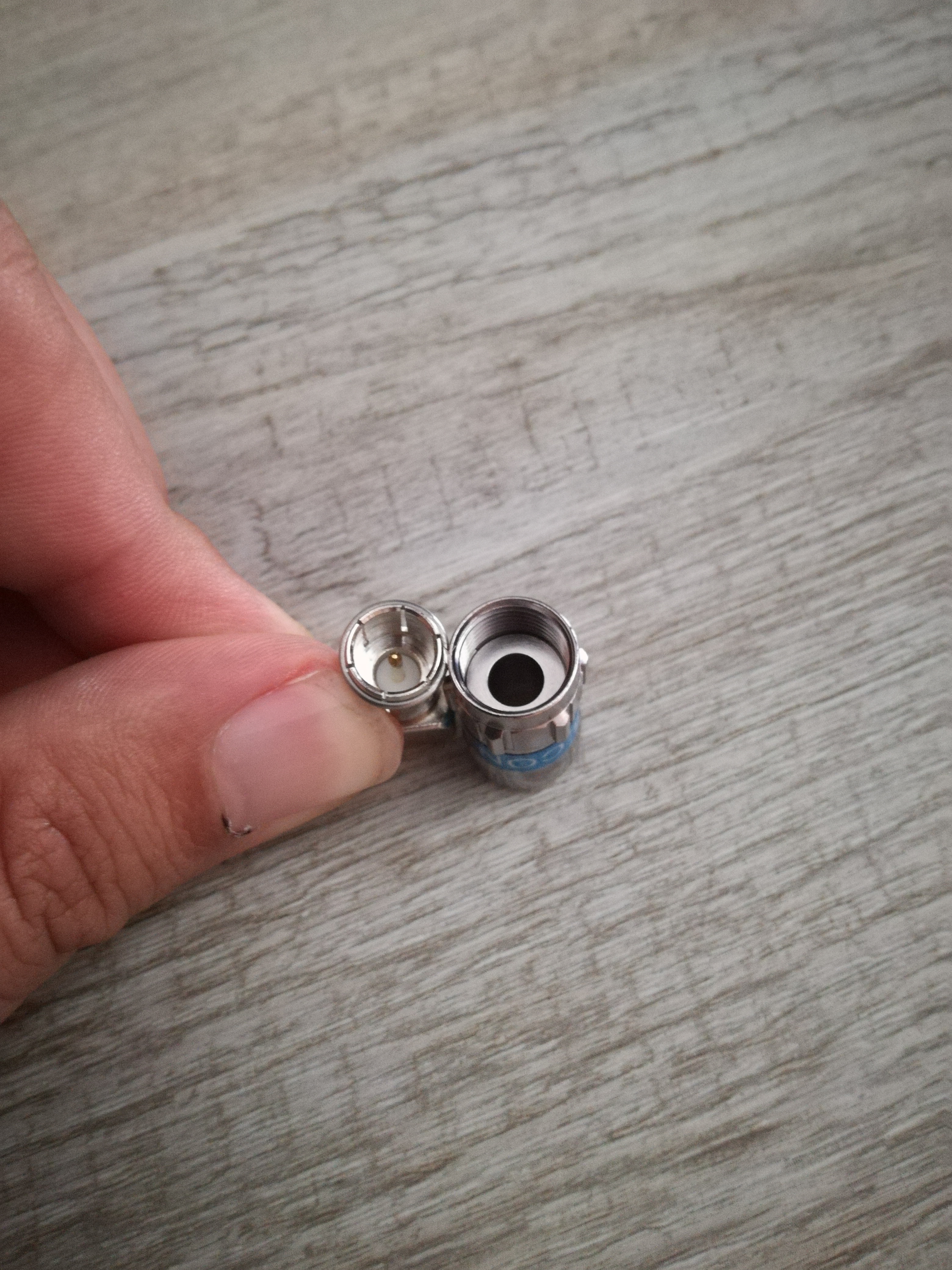

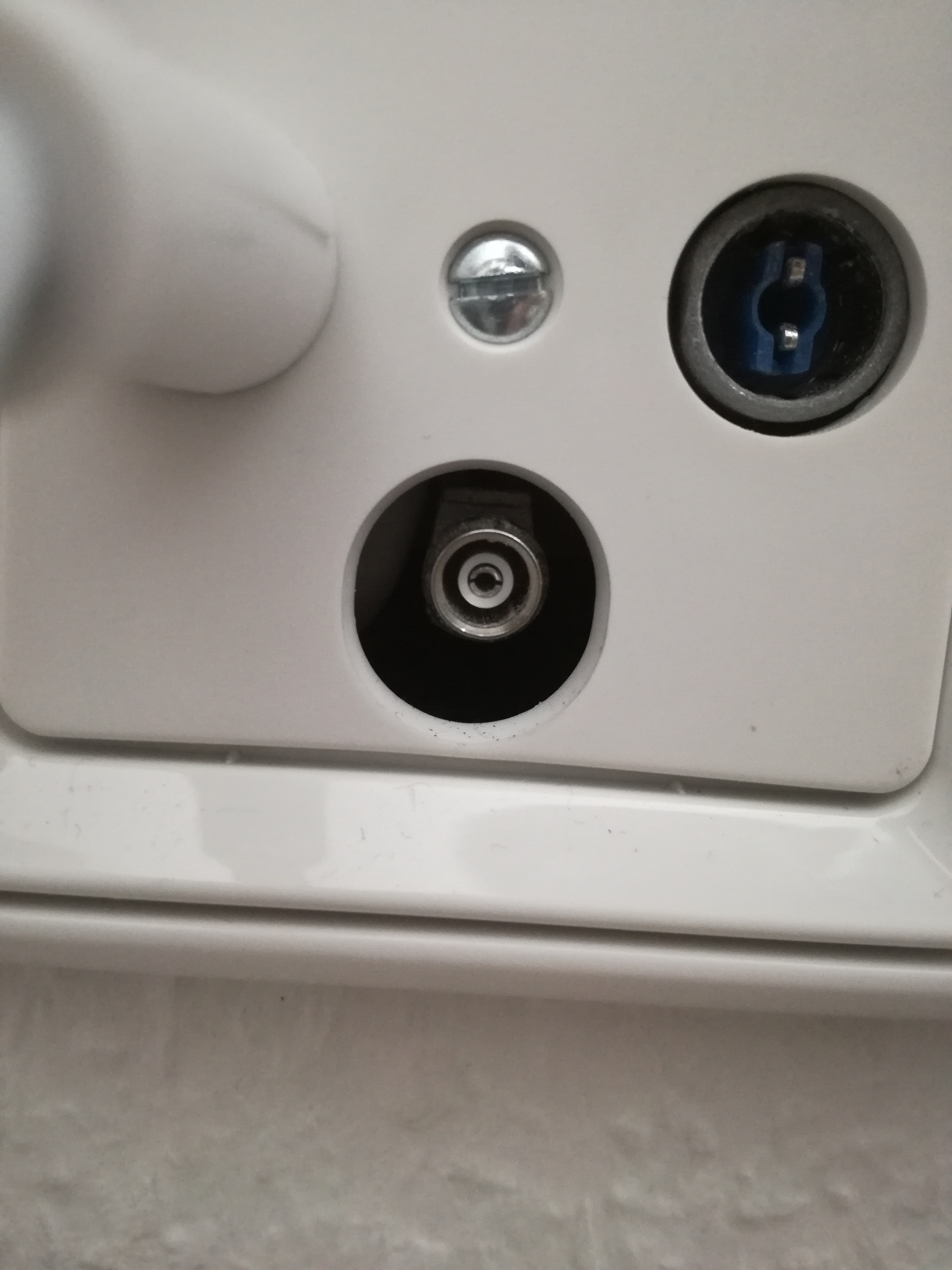

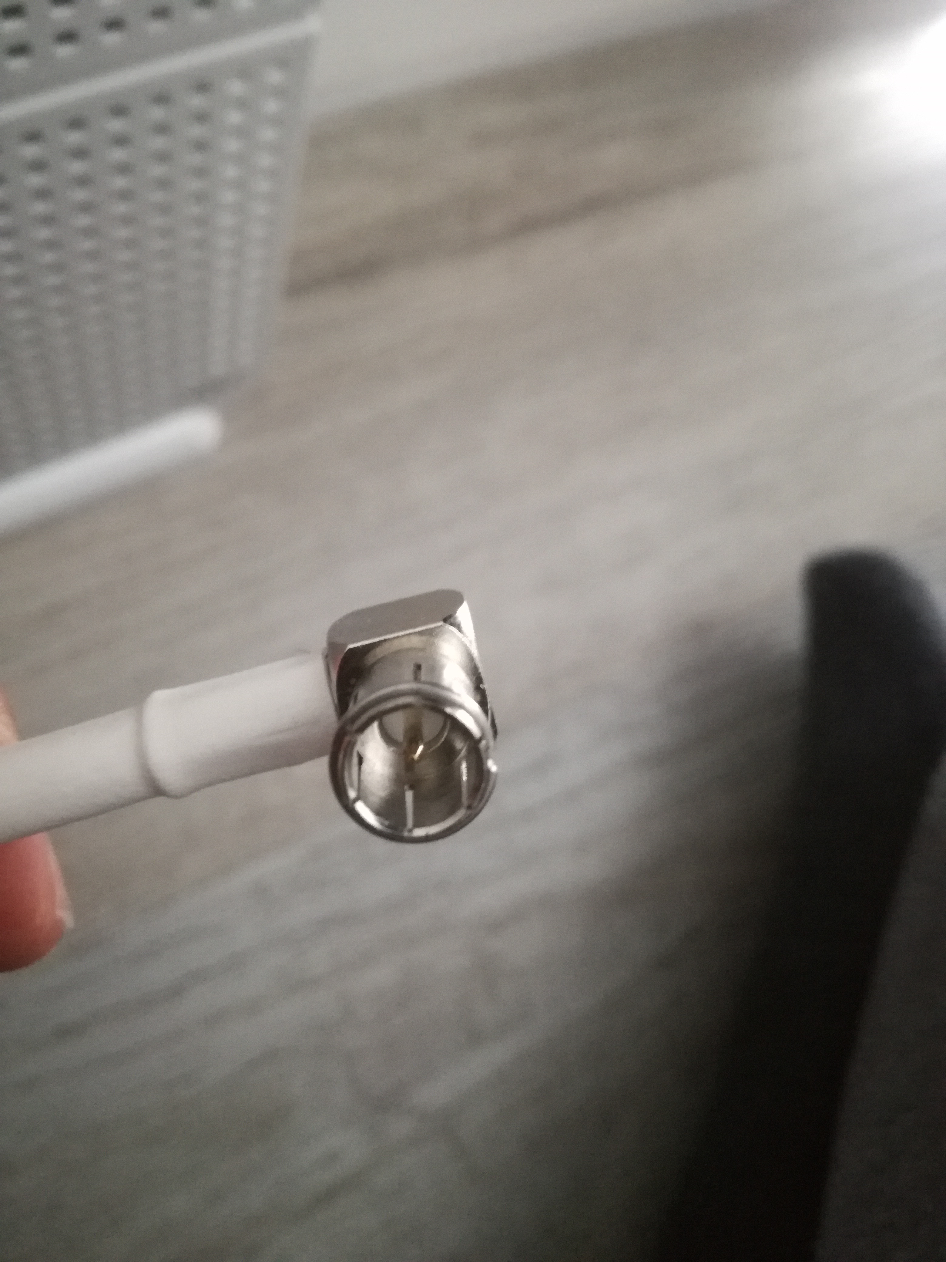

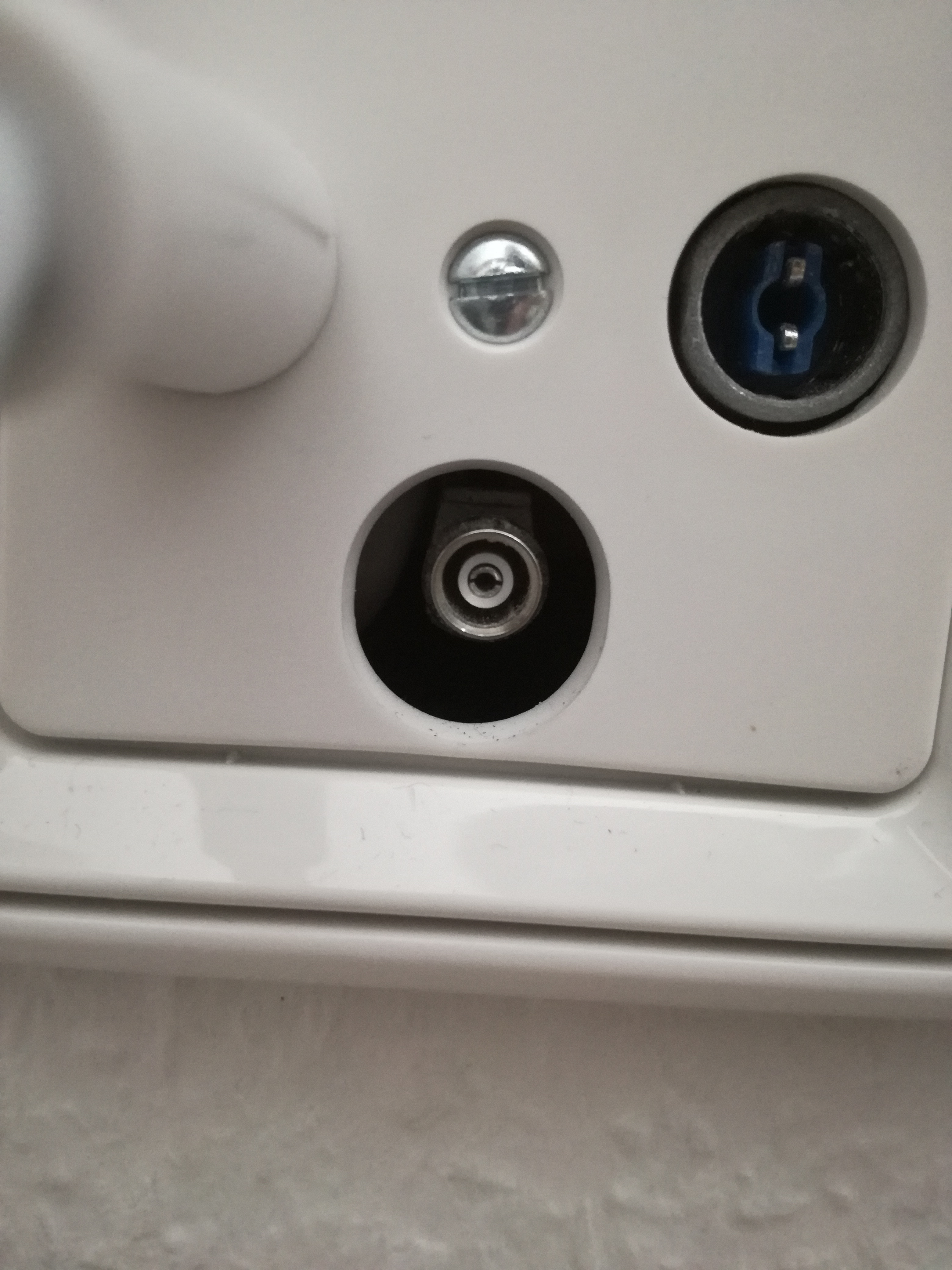

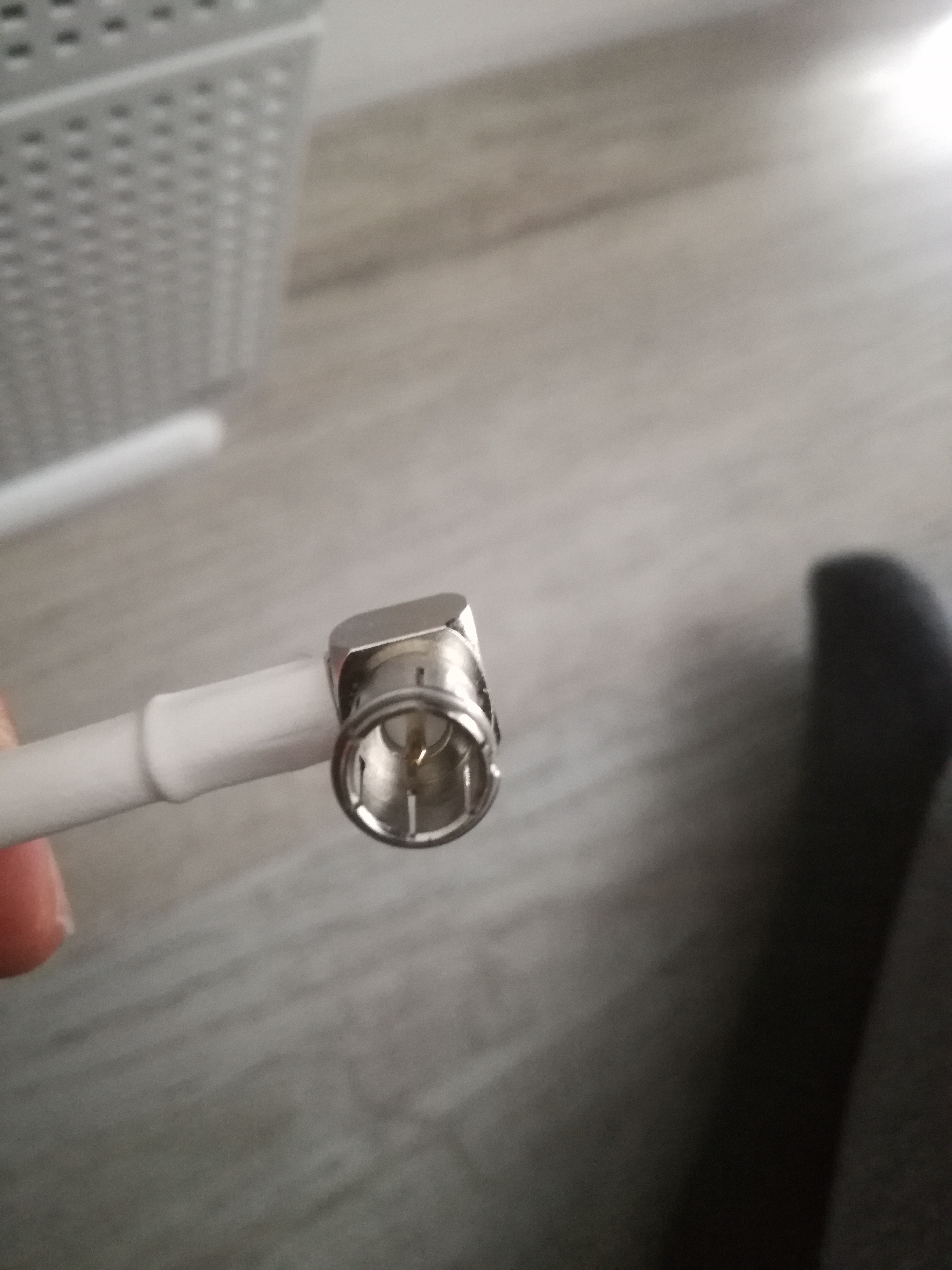

Ich habe mir jetzt das Kabel Kathrein LCD 111 A+ Koax Kabel RG6 (1,13/4,8/6,9mm) und 2 Cabelcon F-56 Self Install F-Kompressionstecker gekauft. Nun musste ich feststellen, dass zwar der neue Stecker an den Router passt, aber nicht mehr an die Dose in der Wand, da es sich hier offensichtlich um einen anderen Stecker handelt. (Siehe Bilder im Anhang). Welchen Stecker benötige ich um das Kabel an die Dose zu bekommen? Gibt es diesen ggf. auch als Self Install - Variante? Gibt es ggf. einen Adapter von den gekauften F-Steckern auf den benötigten Steckertyp?

Auch wenn keine Antwort mehr kam, hier die Lösung auf die ich gekommen bin und die auch funktioniert hat.
Bei dem Stecker handelt es sich um einen sogenannten Wiclic-Stecker. Ich habe das Ursprungskabel jetzt bis zur Wand gelegt und dieses mittels F-Stecker-Verbinder um das Kathrein LCD 111 Kabel verlängert. Das Kathrein LCD 111 Kabel habe ich dann durch die Wand gelegt und mit dem Router verbunden. Funktioniert problemlos. Das Loch in der Wand entspricht exakt dem Druchmesser der Verlängerung, somit ist der Schaden an der Wand auch minimal und der Router steht da wo er hingehört.
