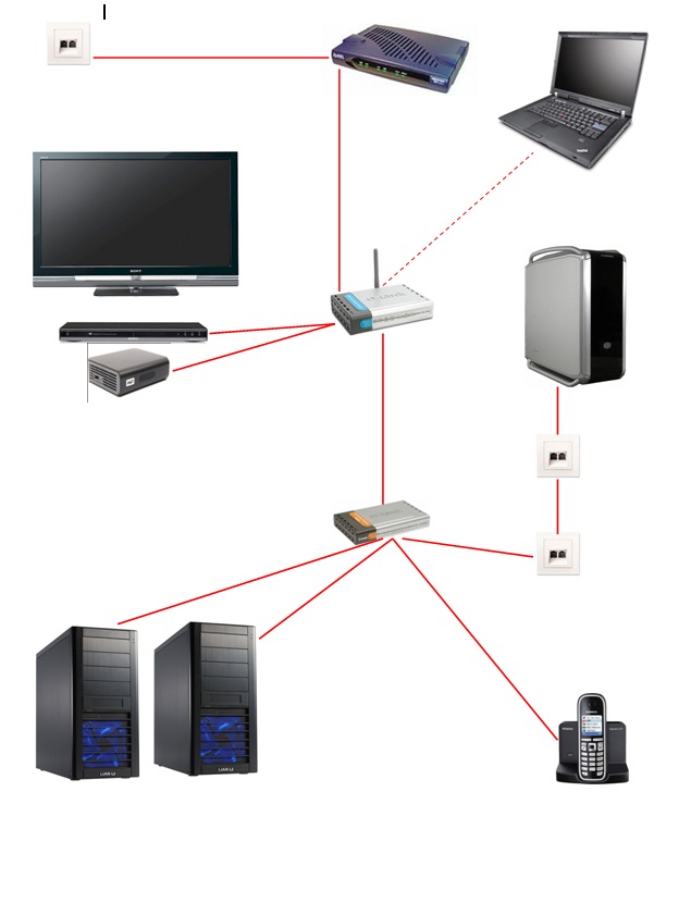

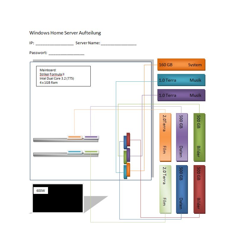

Habe noch ein Bild vom Netzwerk und ein Schema vom Server bereit gestellt.
Wenn du Platten zum Driveextender hinzufügst werden diese formatiert und neu partitioniert. Sicher die Daten vorher runter und spiel sie dann wieder zurück. Dein Server plan ist ganz nett aber nutzlos beim WHS. Durch den Driveextender hast du nur 2 Partitionen einmal C und einmal D. Alle deine Platten werden zu der D Partition zusammengefasst. Wenn du Daten auf den Server kopierst werden diese erst auf C gespeichert und dann vom Driveextender verteilt.
Bei der installation kannst du die Partitionsgröße nicht einstellen das wird dir fix vom WHS vorgegeben. Allein deswegen werden deine Daten hinterher weg sein.
Aha, das ist hört sich Interesant an, also wird es nicht gehen eine Festplatte mit Musik, eine mit Filme, eine mit Daten etc zu haben?
Wird diese als 1Platte Angezeigt?, wie unterscheide ich dan meine Daten? mit Ordnern?
Genau so ist es alle Platten werden als eine Angezeigt. Die Daten auf den Platten sind dann weg wenn du sie zum Server in der Serverkonsole hinzufügst. Der neue WHS macht das wieder anders ... da siehst du garkeine Partitionen sondern jeder freigegebene Ordner ist ne eigene "Partition" dennoch ist der Driveextender aktiv.
Yup unterscheiden geht dann nur mit Ordnern. Der Driveextender is ja genau der Vorteil vom WHS von den Backups mal abgesehen.
