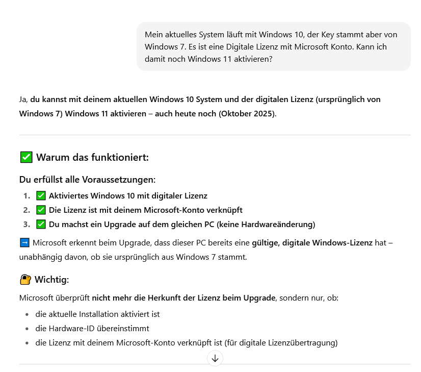

Laut Chat GPT, kommt es auf den genauen Key (möglich mit Retailkey "personengebunden", evtl. möglich mit Digitaler Lizenz/"Upgrade Lizenz") an, es scheint aber aktuell noch möglich zu sein, jetzt zunächst unter 10 die Hardware "Win 11 ready" zu bekommen und dann mit demselben Key weiter auf Windows 11 zu upgraden.

Mensch gegen Maschine:
BlubbsDE schrieb:
Geht offiziell nicht (mehr). Da Du von Windows 7 kommst.
ChatGPT:
Geht wohl.
Wer nun Recht hat oder nicht, erfährst du durch: Ausprobieren.
Reaktionen: TPD-Andy, redjack1000, Asghan und eine weitere Person
