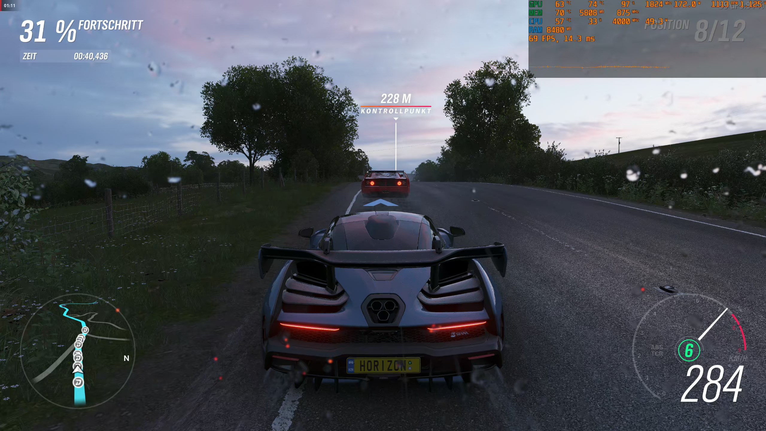

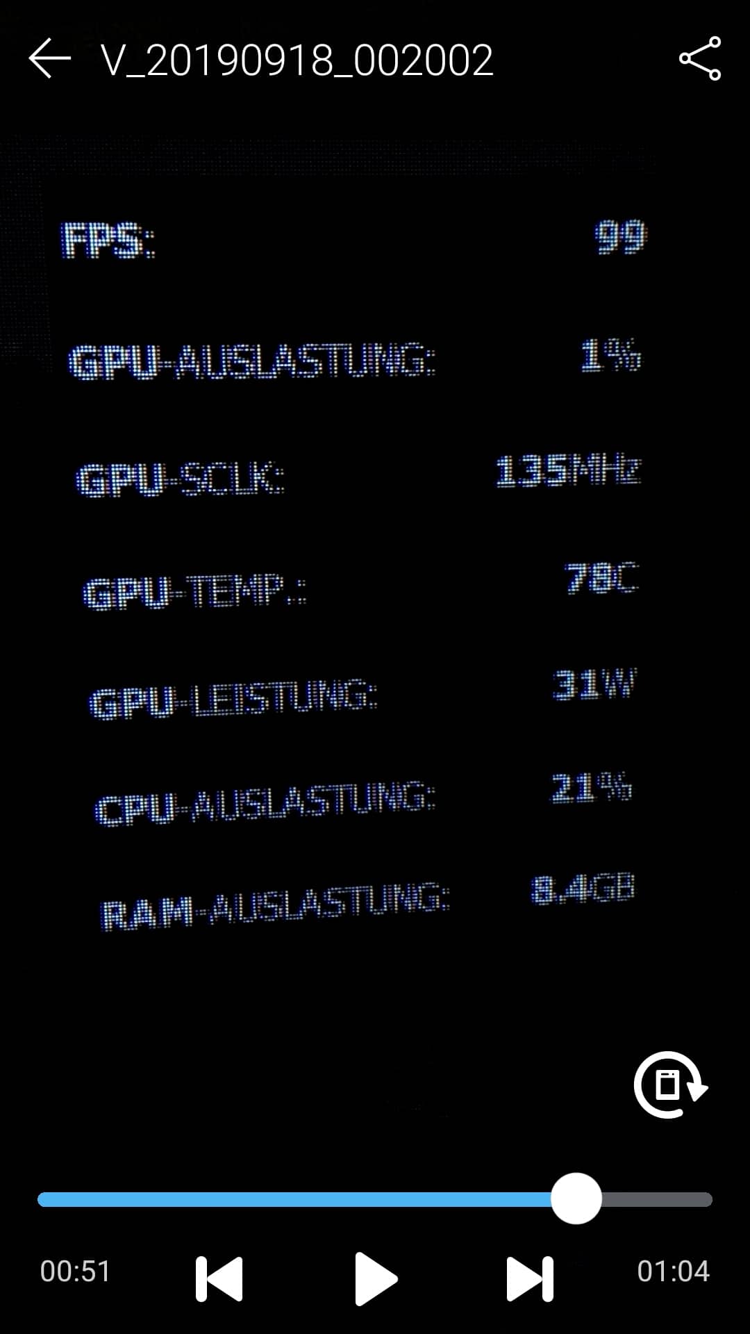

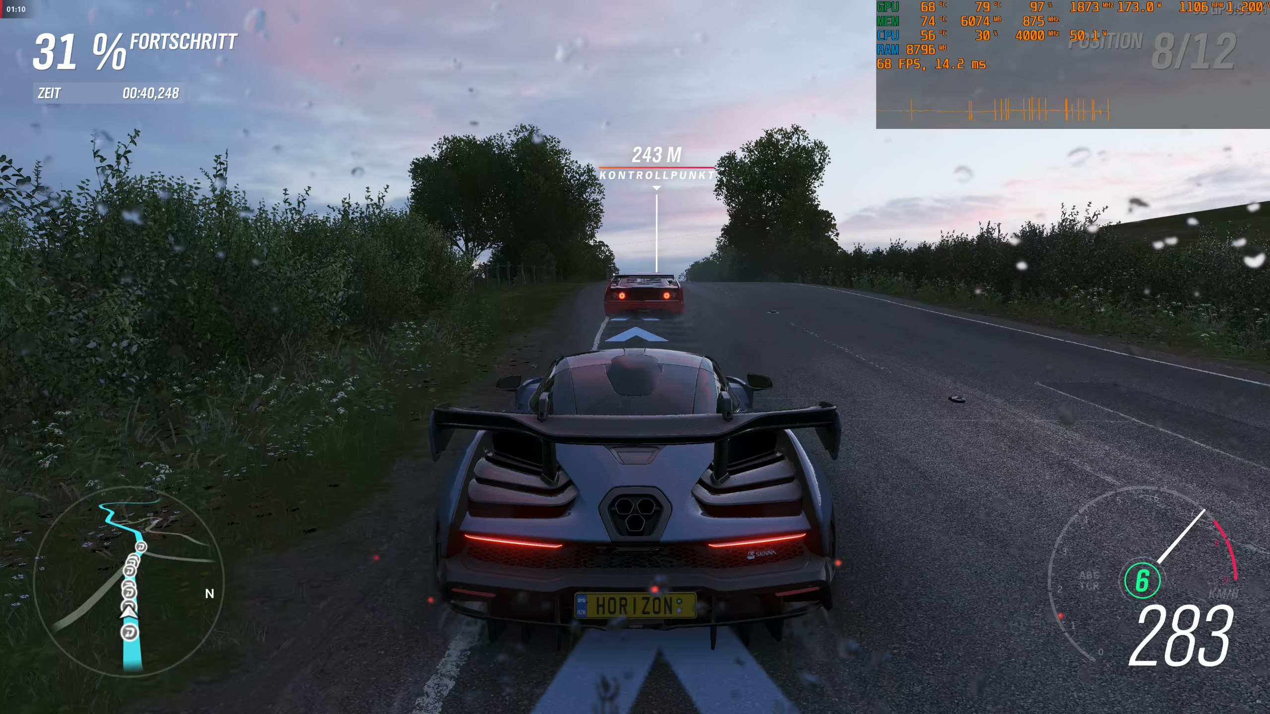

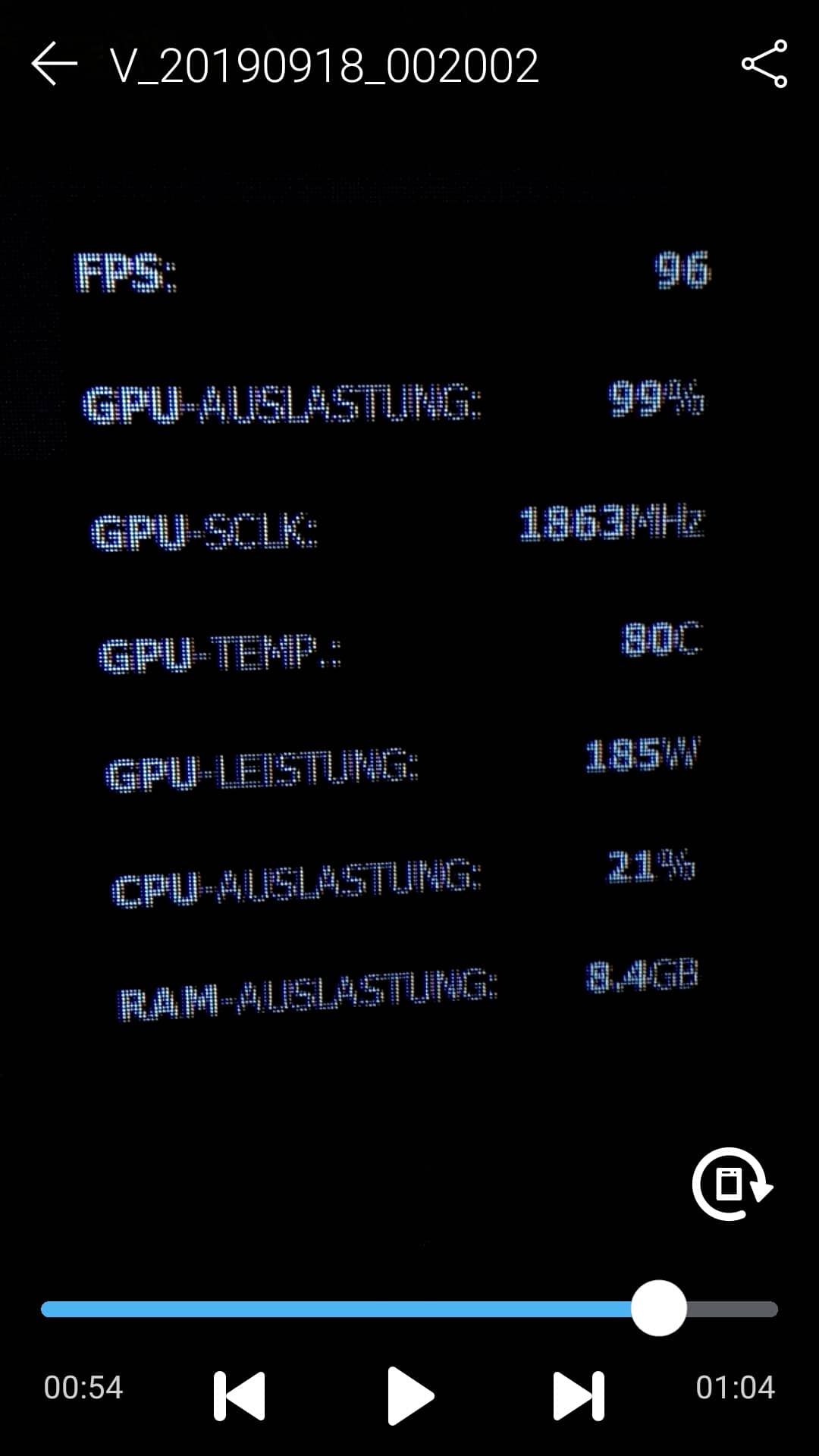

Hier noch ein Beispiel
Kaputt Vor neustart Youtube
821241
Normal Nach neustart Youtube
821242

Nur zur Sicheheit. Ist nur ein Monitor dranne und keine zwei mit unterschiedlichen Refresh-Raten?
McTheRipper schrieb:
Siehe meine Bitte doch mal die Hotspot Temps zu ermitteln, kann Aufschluss geben.
Die hotspot Temperatur ist die zweite oben auf den bilder
Nur Monitor DP
Ahso, dann sind das die 79°C?
Bei meiner Vega 64 fing die bei 80° an zu drosseln, würde ja passen...
Mal ne aggressivere Lüfterkurve probiert?
Edit: Ach bei dem zweiten Video ist die GK ja bei weitem nicht ausgelastet und die Temps auch niedriger...
Kann vielleicht auch mal nen Auslesefehler sein, bin da dann überfragt.
