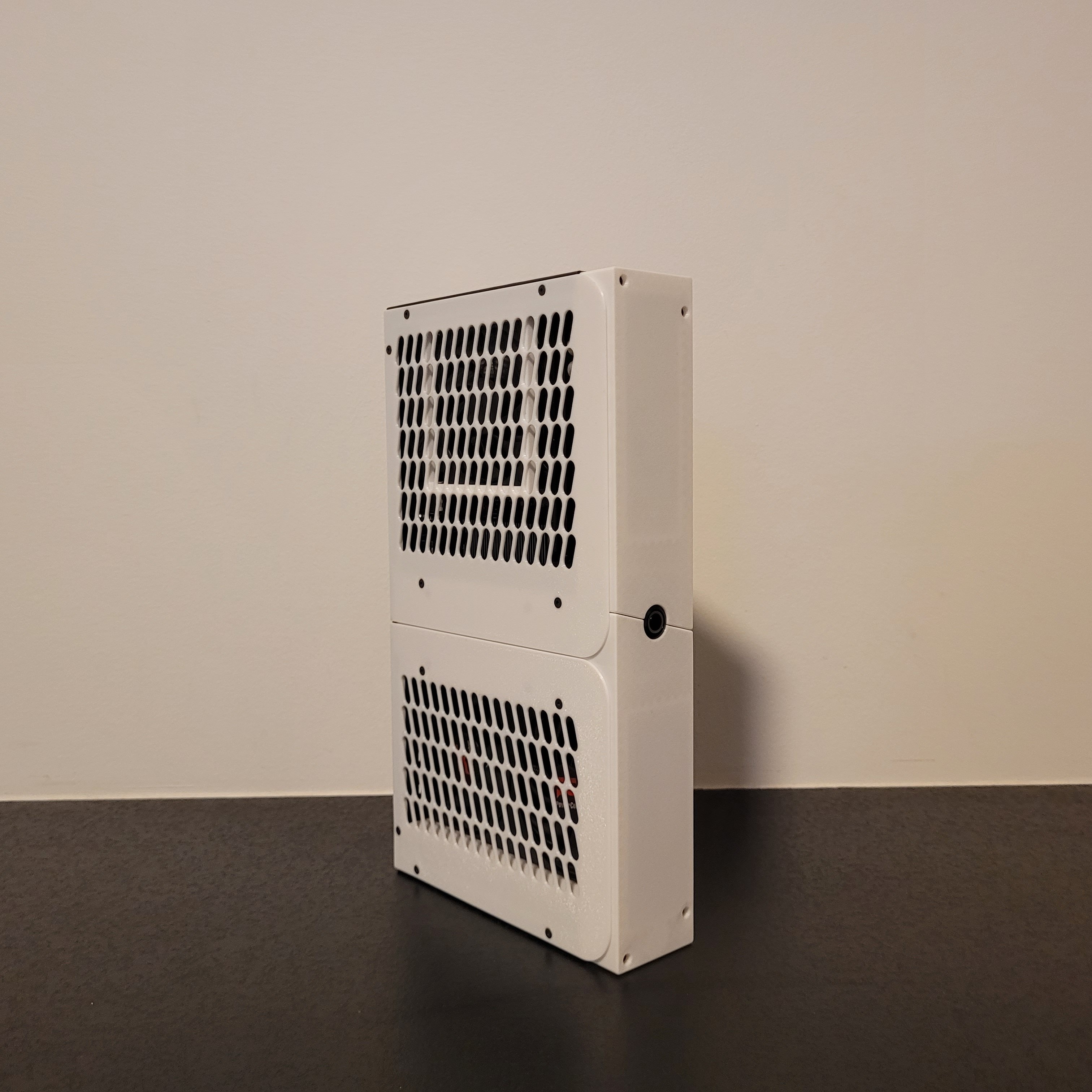

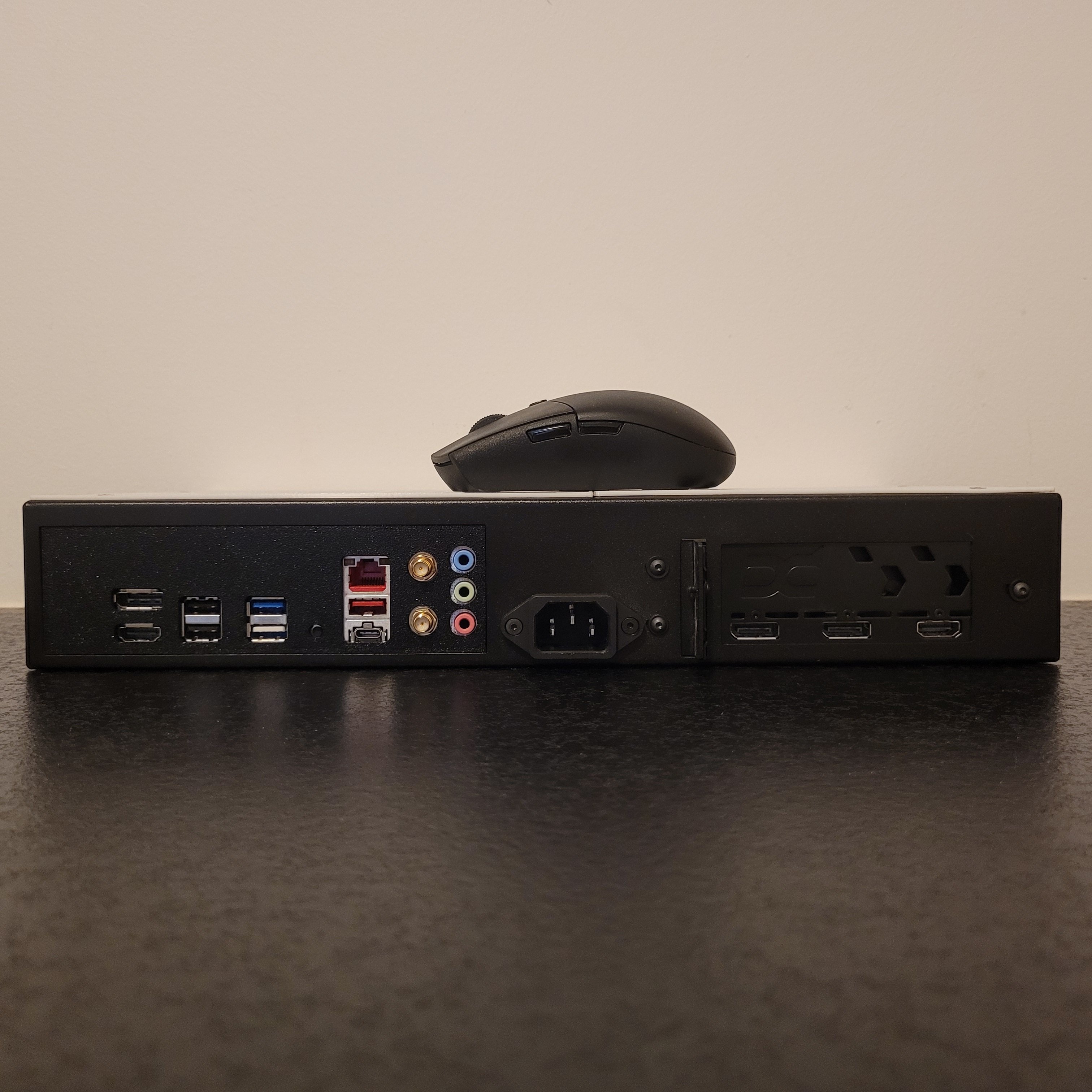

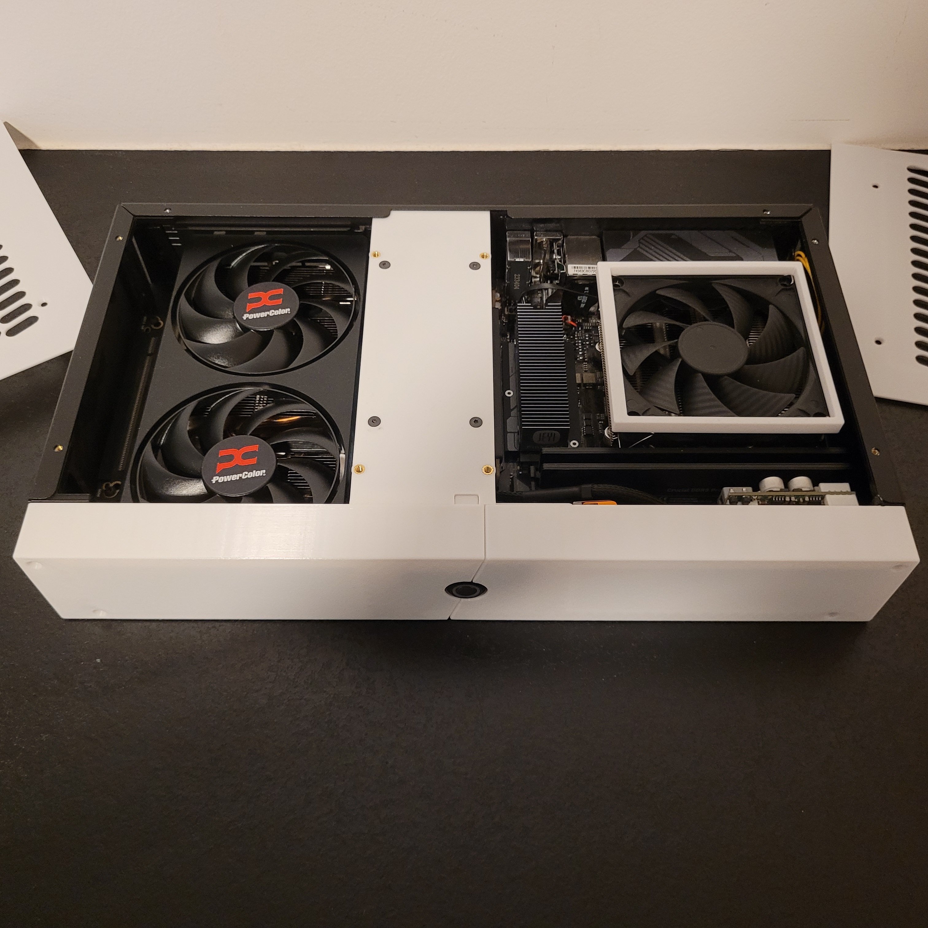

7800X3D, 9060XT und ein Meanwell LOP-300-12 (von unten an das weiße in der Mitte geschraubt).
Das weiße ist alles PETG und auch das schwarze I/O-Shield ist PETG ;)
Als Lufteinlass so wie hier beim Framework Desktop ist das überhaupt kein Problem... ich denke selbst die Abluft wird nicht soooo warm sein.

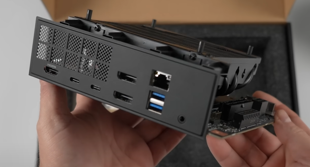

Hey,
würdest du mir dann bitte einmal die Höhe von der Montagefläche des Mainboards (auf den Gehäuse Standoffs) bis zur Montagefläche des Lüfters an der Oberseite messen? Es gibt widersprüchliche Informationen dazu.
Falls das Board mit Lüfter in dieses Case passt, was es sollte, dann wäre das richtig gut:
(https://cooj.cc/products/sparrow-mq5-5-5l-one-piece-aluminum-itx-pc-case-1)
Danke!
Nachtrag:
Beim Case wird eine max cooler height von 70 mm angegeben. Gemessen habe ich ab den Standoffs 81..82 mm verfügbare Gesamthöhe.
Framework gibt den Kühler mit 54,58 mm an und dass im Gehäuse min. 92 mm Platz (dann mit Board und Lüfter) sein müssen. Das passt nicht ganz zusammen, vor allem da der Framework Desktop laut techn. Daten unter 97 mm breit ist. Auf en ganzen Bildern sieht es auch nicht danach aus, als sei das Board 92 mm - 25 mm (Lüfter) = 67 mm hoch. Und ihren mini Airduct haben die ja auch noch auf dem Lüfter und die Seitenwände und Standoffs.

Danke, auf dieses Video war ich nicht gestoßen.
Wenn eine ATX Blende 45 mm hat dann lässt dieser Screenshot aus dem Video vermuten, dass eher die Gesamthöhe 55 mm sind, d.h. mit Board und Package.
edit: Oder Framework rechnet die Lüfter-Pfosten in die Kühlerhöhe rein. :freak:
Scheint also auch mit 25 mm Lüfter zu passen.
