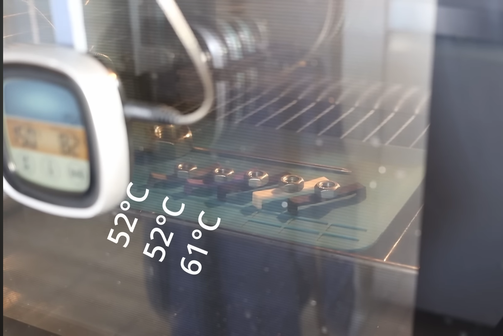

Wie war das... PETG geht bis ca. 80°C - das ist zwar klar unter der maximalen CPU-Temperatur, aber wenn die Seitenwand 80°C bekommt, ist irgendetwas deutlich zu warm geworden...?
Reaktionen: areiland
DFFVB schrieb:
Hat jemand ne Empfehlung wo man die 3D Druck Dinger drucken lassen könnte, die es einem schicken?
In praktisch jeder Stadt gibts Makerspaces wo man solche Sachen unter fachkundiger Anleitung selbst drucken kann.
PETG sollte noch gehen aber würde wahrscheinlich langfristig eher auf colorFabb HT, ASA oder ein Polycarbonat Filament setzen. Die halten deutlich mehr an Temperatur aus.
Ich bezweifle, dass es in einem Computergehäuse zu Innentemperaturen von 80% kommen kann! In der Regel sind die Temperaturen im inneren des Gehäuses um etwa 10° höher als im Aussenbereich. Nur punktuell können höhere Temperaturen herrschen, etwa an Kühlern etc.
Von daher würde wohl sogar PLA ausreichen, um diese Teile zu drucken.
Ich würde definitiv kein PLA verwenden (mit Ausnahme von PLA HT oder PLA mit Carbonfasern). PLA wird schon bei Außentemperaturen von 30 Grad im Auto komplett weich und verliert seine Formstabilität. UV-beständig ist es leider auch nicht.
Das ist Quatsch! PLA ist UVstabiler als die meisten anderen Filamente. Meine Teile auf dem Balkon, die 365 Tage im Jahr dort verharren müssen, haben in den ganzen Jahren noch keinen Schaden erlitten.
Ausserdem würde PLA CF nur die Zugstabilität erhöhen, aber sonst rein gar nichts - schon gar nicht die Temperaturstabilität.
Wer das nicht selbst drucken kann, sollte also besser mal erste Erfahrungen abwarten.
Die Haltbarkeit der Clipse am Seitenteil ist vielleicht auch eine Herausforderung.
Dann schau dir doch mal die Filament-Tests von MyTechFun an. CF hat zwar auch einige Nachteile, ist aber temperaturstabiler unter Belastungen (CF kann fast 10 Grad mehr aushalten als normales PLA). Von den bekannten Filamenten hat PLA die zweitschlechteste UV-Beständigkeit.
Ganz normales PETG reicht vollkommen aus:
Selbst sie Abluft währe nicht gefährlich warm... PLA würde ich aber nicht nehmen.
