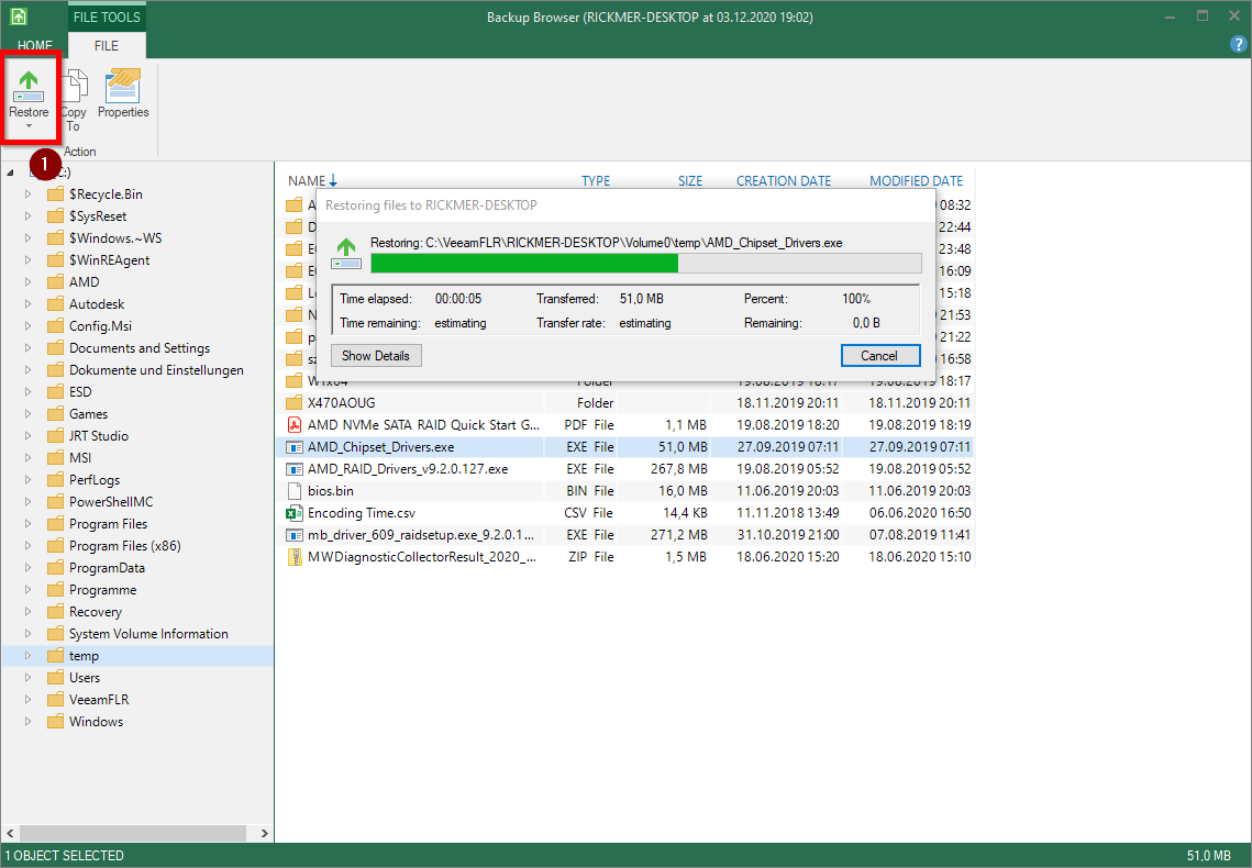

Was du vermutlich im Kopf hast:
Auf 'Restore' klicken - dann hast du noch die Optionen, die Datei zu überschreiben oder zu behalten aber es wird auf jeden Fall am selben Ort wiederhergestellt. Das ist auch richtig so und gewolltes Verhalten.

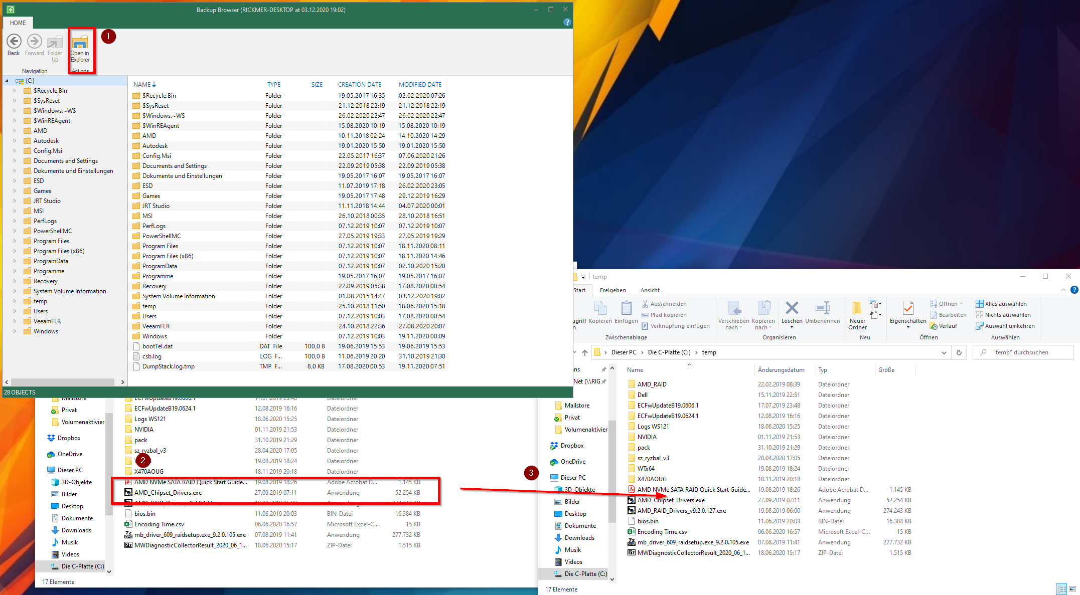

Und dann kommen wir zur dritten und von mir bevorzugten Methode die ich schon beschrieben hatte:
1) Direkt nachdem das File Level Restore aufgegangen ist und du noch auf oberster Ebene bist auf 'Open in Explorer' drücken
2) Im geöffneten Explorer-Fenster kannst du wie gewohnt navigieren... nur das die Dateien dort auf dem Stand von z.B. gestern sind.
3) Was du brauchst ganz simpel per copy-paste oder drag'n'drop in ein 'normales' Explorer-Fenster ziehen
Noch Fragen?
