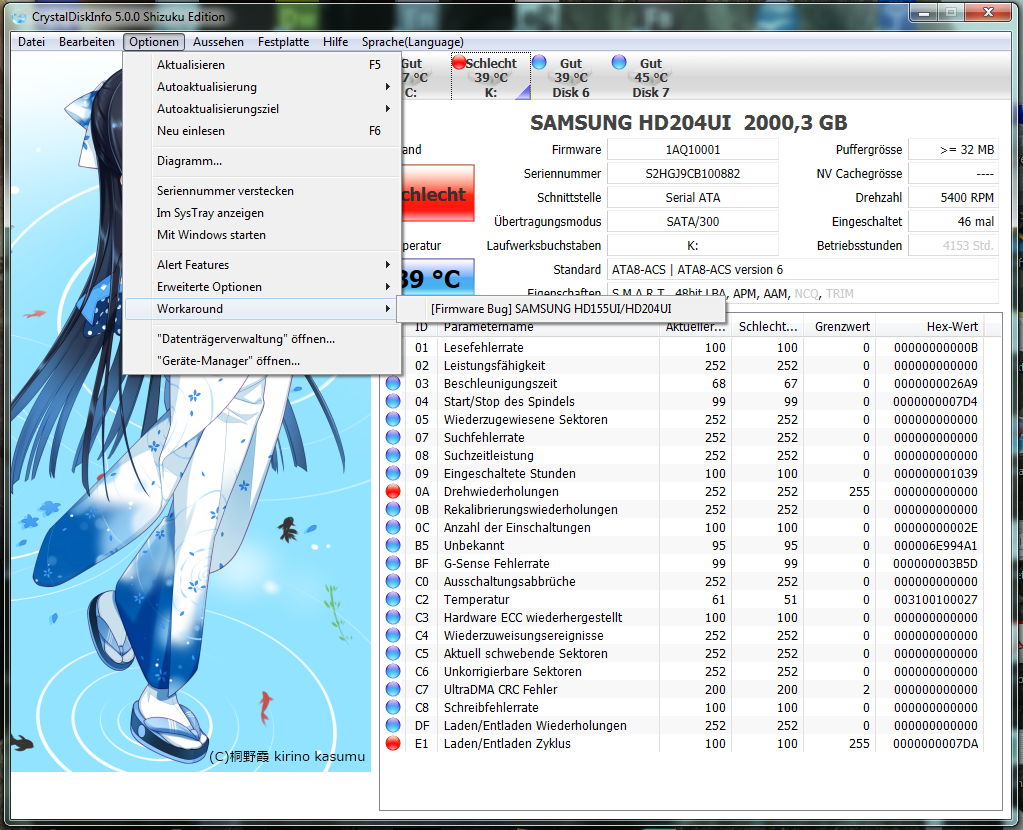

Mir ist noch etwas aufgefallen. Die komische Geräusche sind manchmal immer noch vorhanden, aber fällt mir i. d. R. nicht auf weil die lauten Lüfter vom PC alles überschallen. CDI sagt auf einmal "schlecht" (siehe Bild). Kann ich die in diesem Zustand ggf. einschicken?
Als ich die vor einer Stunde am Notebook via USB 2.0 hatte meinte die gleiche CDI Version noch "gut" (hat aber Geräusche gemacht).

Eigenartig, bei beiden Parametern liegt Grenzwert über dem optimalen Wert!
0 Drehwiederholungen, das geht nicht besser, 2010 Laden/Entladen Zyklen, auch kein Problem.

Es sind doch 252 Drehwiederholungen (Grenzwert 255) oder wie meinst du das bzw. was? :confused_alt:

Die Anzahl der Ereignise staht in der Spalte Hex-Wert, der sogenannte Rohwert.
Bei "Aktueller" und "Schlechtester" handelt es sich um einen Skalenwert, der vom
besten Zustand hin abnimmt, je nach Parameter sind 252/200/100 optimal.
Der Grenzwert (Threshold), ab dem "Schlecht/Bad/Failed" ausgegeben wird, ist
für 0A: 51, für E1: 0.
Ach so :D Komisch das er dann "Schlecht" anzeigt, naja diese Werte werden wie es mir scheint von jedem Programm komplett anders interpretiert.

Eigenartig ist hier, dass die Spalte Grenzwerte völlig irre Werte enthält, so sehen die normalerweise nicht aus.
Die sind von oben nach unten normalerweise 51, 0,25,0,10,51,...
Vielleicht hat da wer mit dem serial interface rumgespielt, die Werte löschen wollen und dabei ist was schiefgegangen. Ist das eine gebraucht irgendwo erstandene?
