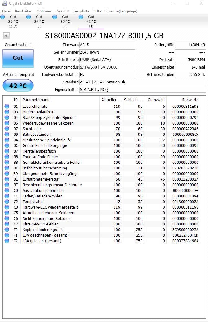

Du kannst auch kurz die Smartwerte auslesen mit CrystalDiskInfo. Fenster aufziehen und vollständigen Screenshot hier posten. Dann weiß man immerhin, was der Platte passiert ist. Nur die Partition zerschossen, oder Platte wirklich defekt.

Hier Ergebnisse von CrystalDiskInfo:
Hoffe das hilft für weitere Analyse
Die Platte scheint okay zu sein
