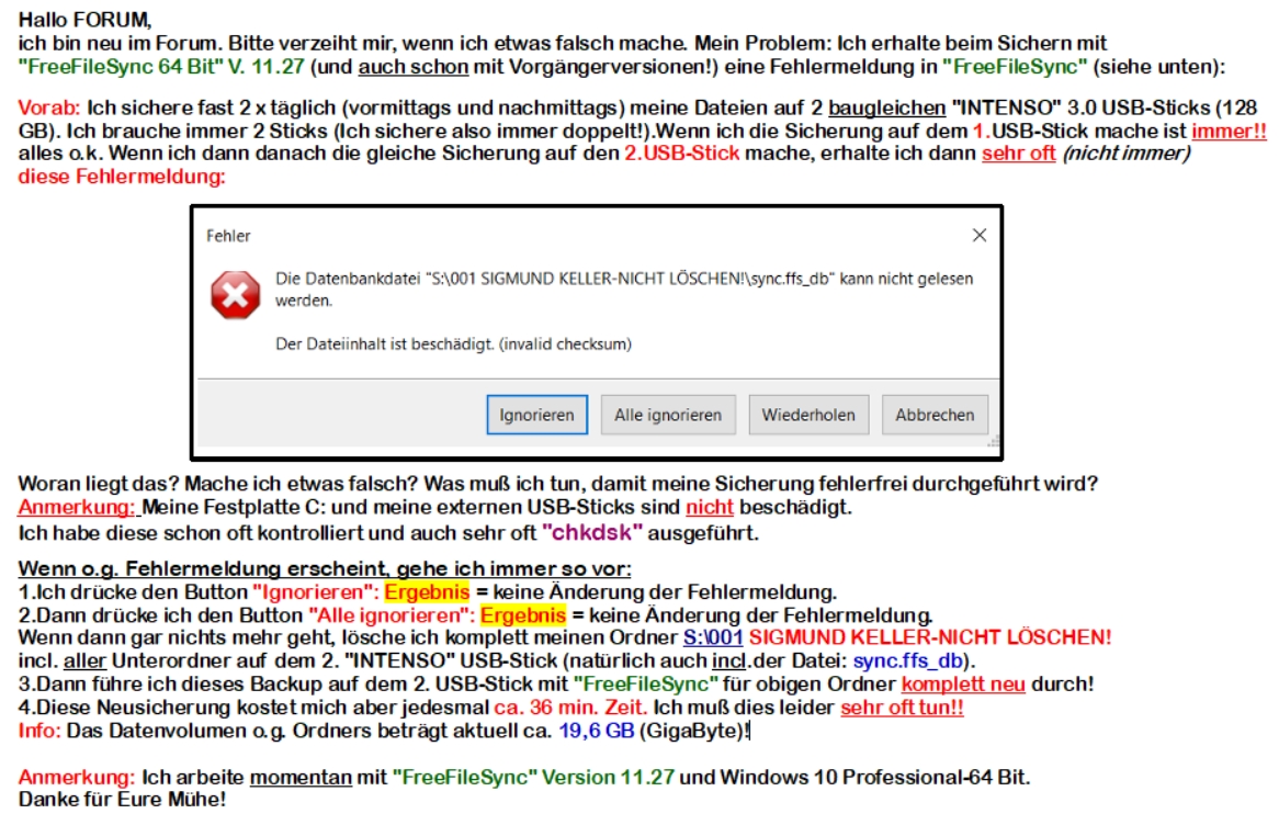

Hallo Forum,
ich bin neu im Forum.
Ich habe schon seit längerer Zeit ein Problem mit einer Fehlermeldung
im Dateisicherungsprogramm "FreeFileSync" für Windows 10.
Alles weitere siehe Anhang (pdf-Datei).
Danke schom Im Voraus für Eure Hilfe.

Die Datenbank kann nicht gelesen werden auf dem exteren Datentraeger.
Also defekt. Gruende vielfaeltig, kann auch defekter Datentraeger sein.
Das was Du da im PDF getippt hast @Sigmund gehoert in der Fragepost. Also bitte dort einstellen und auch ein anonymisiertes Bild von der Fehlermeldung.
Hallo FORUM!
Meine Anfrage noch mal mit einer JPG-Datei, statt einer PDF-Datei!
mit einer Fehlermeldung im Dateisicherungsprogramm
"FreeFileSync" für Windows 10. Alles weitere siehe JPG-Datei.
Noch mal: Ich bin neu im FORUM. Falls ich etwas falsch mache,
so bitte ich um geduldige! Hilfestellung. Danke schön!
Die doppelte Datensicherung wär schon einmal sehr gut, wenn nicht USB-Sticks verwendet würden!
USB-Sticks zur Datensicherung sind eine SEHR schlechte Idee, die darin verwendeten NANDS sind direkt von der Resterampe in den Stick gewandert.
Anzunehmen ist hier im 2. Stick schwache/defekte Zelle/Zellen: ausmustern!
Ersetzte bei dieser Gelegenheit beide USB-Sticks durch 2 HDDs oder SSDs.

Sigmund schrieb:
eine Empfehlung (Fabrikat) zu guten
UBS-Sticks (3.0) machen?
Im Moment fallen mir da nur zwei ein: Transcend Jetflash 780 und Jetflash 920.
Ansonsten schielen ja hier die meisten immer nur nach schnellen Sticks und verwechseln wohl Schnelligkeit mit Zuverlässigkeit.
Intenso ist schon mal ganz großer Mist, weil das purer Zufall ist, was da an Flash verbaut wird.
Nicht umsonst wird immer davon abgeraten und generell sollte man wichtige Sicherungen nicht nur auf USB-Sticks haben. Selbst gute USB-Sticks haben eine geringere Haltbarkeit als z.B. eine gute SSD.
Da es sich ja hier anscheinend um "geringe" Datenmengen handelt, wäre eine zusätzliche Speicherung auf einem Online-Dienst nicht verkehrt.
