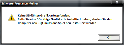

Hallo Leute,
ich bin am verzweifeln. Es ist Sonntag und ich wollte mal wieder seit laaaaaaaaaangem eines meiner Lieblingsspiele spielen, da ich gerade was Zeit habe....Freelancer. Alles schön installiert und dann kommt die super geile Meldung:
"Keine 3D-fähige Grafikkarte gefunden.
Falls Sie eine 3D-fähige Grafikkarte installiert haben, starten Sie den Computer neu. Ggf. muss das Spiel neu installiert werden"
Meine Grafikkarte ist eine AMD HD 6970 und der aktuelleste Treiber ist installiert. Das Spiel habe ich schon neu installiert und auch den PC diverse Male neu gestartet, alles ohne Erfolg. Auch den Patch 1.1 habe ich schon installiert, ebenfalls ohne Erfolg.
Ich weiß das Spiel ist schon alt usw. aber es lief bereits auf meinem Vorgängersystem problemlos. Die Grafikkarte war da auch die gleiche... :/
Was kann ich noch tun, um Freelancer zu überreden auf meinem System zu laufen? :(

Dieser Fehler tritt auf, da in der Freelancer-Grafikkartendatenbank kein Eintrag für die Grafikkarte in Ihrem Computer vorhanden ist. Um das Problem zu beheben, klicken Sie auf Ja, um fortzufahren, oder deaktivieren Sie das Kontrollkästchen Diese Prüfung jedes Mal durchführen, wenn die Anwendung ausgeführt wird? (Perform this check every time the application runs?). Wenn Sie jedoch über eine ältere Grafikkarte verfügen, kann dies Grafikprobleme oder andere Probleme verursachen. Wenn Sie über eine aktuelle Grafikkarte verfügen, wird Freelancer wahrscheinlich ohne Probleme ausgeführt.
und das steht bei Microsoft selber .
Schon mal versucht die Display Auflösung auf ein 4:3 Format zu stellen?
Hatte neulich mit Diablo 2 ein ähnliches Problem, lag nur daran, dass der GfXtest mit 16:9 / 16:10 nicht klar kam.
@xxMuahdibxx: Das htte ich ja bereits geschrieben, funzt net. Kam ja bei meinem alten System mit der SELBEN Graka auch, hier klappts aber nicht.
@DerDummePunkt: Nein, das werde ich gleich mal testen. Danke für den Tipp.
:D geil der Trick mit der Auflösung hat geklappt....DANKE *virtuelles Bier ausgeb* ;) Habe übrigens 1280x1024 eingestellt.

Also bei mir liegt es definitiv an der eingestellten Auflösung. Wenn ich in HD (1920x1080 DPI) das Spiel öffne kommt wie Oben beschrieben, die Fehlermeldung. Ab einer Auflösung von 1600x900 DPI funktioniert das Spiel und schaltet auf die im Spiel erforderten 1024x768 DPI runter. Kein kompatibilitäts Modus erforderlich.
