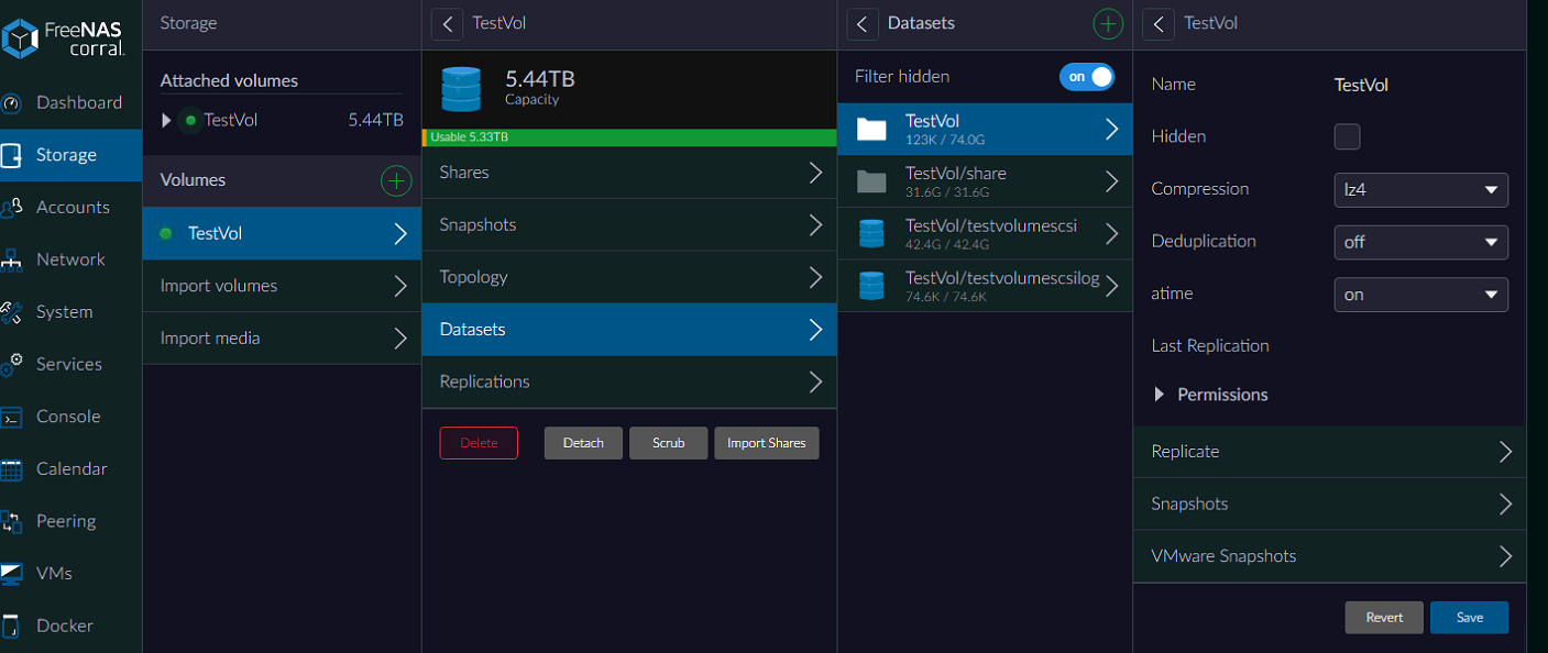

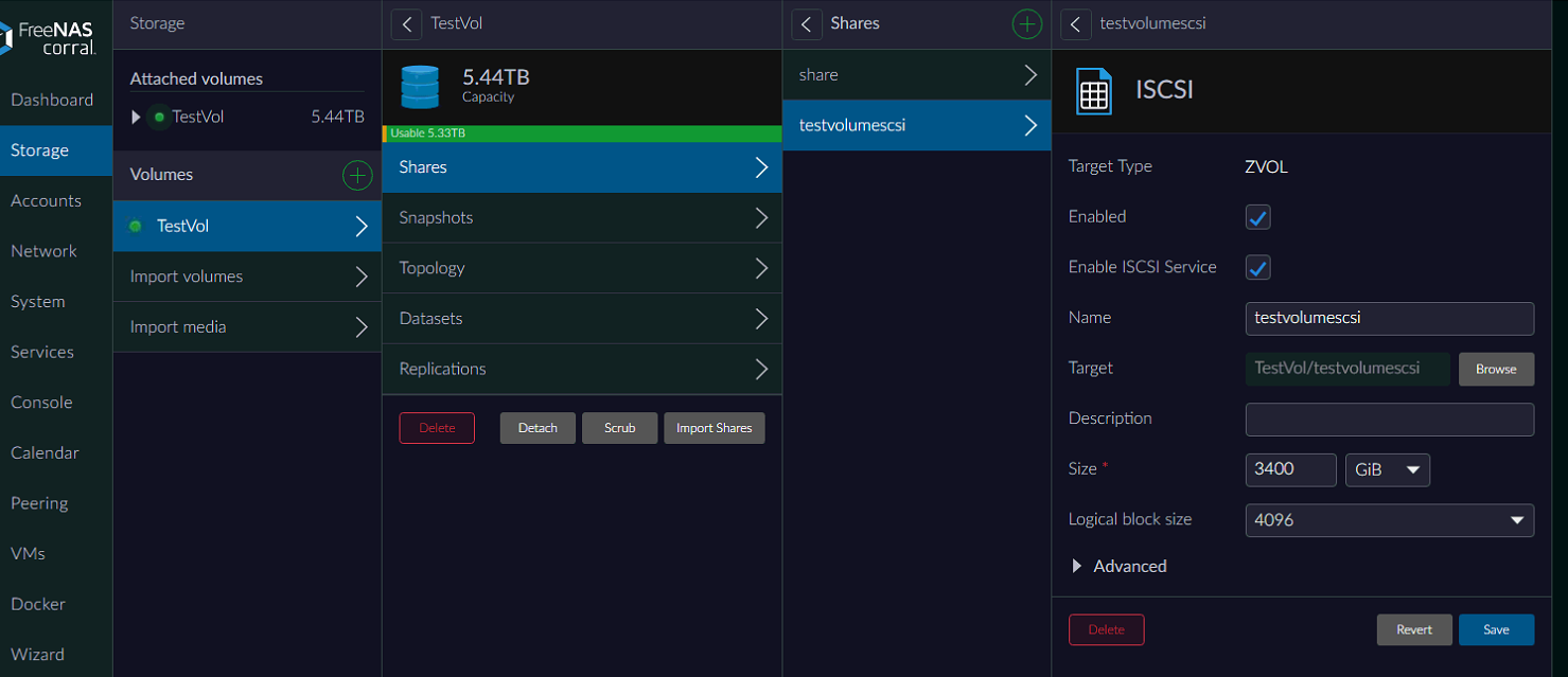

Es werden schlicht 3x2 TB zu einem RaidZ1 Volume zusammengefasst und dann Via SCSI und SMB bereitgestellt.

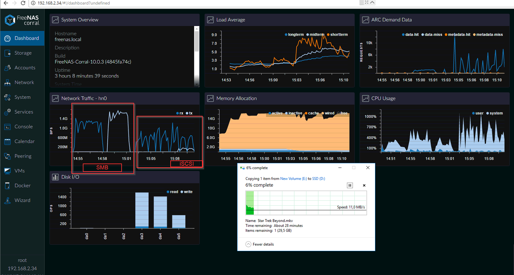

Dabei fällt mir auf das SMB viel schneller und konstanter als SCSI arbeitet. Via SMB hab ich (wie bei 2 -3 RaidZ1 Platten zu erwarten) schreibend etwa 150 MB/s, konstant, Lesend etwa 180 MB/s.
Bei iSCSI ist es extrem durchwachsen. Mag mit 400 MB/s anfangen, danach brichts massiv auf 10 MB/s ein und kommt nicht mehr in die Pötte.
Ich habe das Gefühl dass bei iSCSI das unterliegende ZFS Volume in jedem Fall schneller sein muss als das Lan dazwischen (10G in meinem Fall), also zwischen SCSI Client und Server. Sonst geht der Schuss wohl extrem nach hinten los.
SMB hingehen überträgt halt so schnell wie die Platten dahinter wegschreiben können.
Komischerweise ist SCSI aber auch lesend immer langsamer als schreibend, und in jedem Fall langsamer als SMB lesend.
Dataset is daselbe.

Dazu wäre noch die Frage ob ich ein iSCSI Device einfach später erweitern kann?
