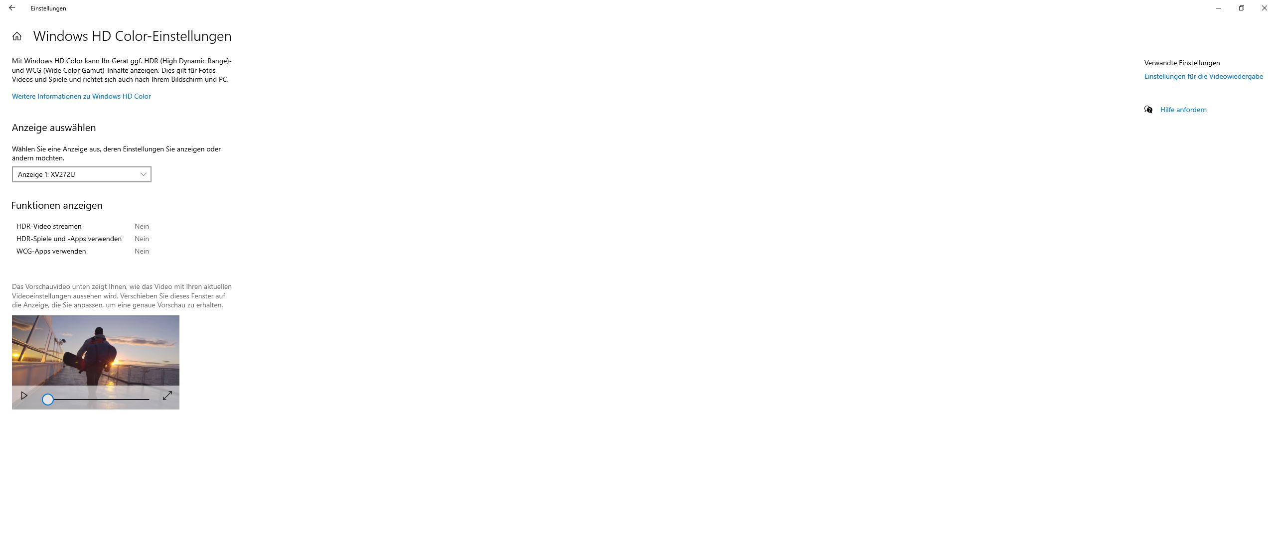

  • Was muss ich denn machen, damit HDR aktiviert wird ? In den Anzeigeeinstellungen ist alles deaktiviert (Siehe Bild), ich kann es aber nicht aktivieren. Im Monitor steht HDR auf "an". Ich habe eine GTX 970

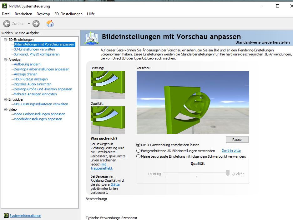

Die Option "GSync" Habe ich in der Systemeinstellung leider nicht (Siehe Foto). Der Monitor wird offiziell von NVIDIA als Gsync Compatible angegeben.
Gruß
GSYNC Compatible geht erst ab der 1000er Reihe von Nvidia.

HDR macht nur Sinn bei Videos und Games die das supporten, im Desktopbetrieb bleibt das deaktiviert.
Wenn das Game auf HDR springt zeigt der Monitor das meist an.

Um Freesync und HDR gleichzeitig zu nutzen, braucht es einen Monitor mit Freesync Premium Pro.
HDR 400 kann man sich im übrigen schenken. Du kannst es ja mal ausprobieren, aber es ist ziemlich sinnlos an Monitoren mit einer "niedrigen" Helligkeit.
