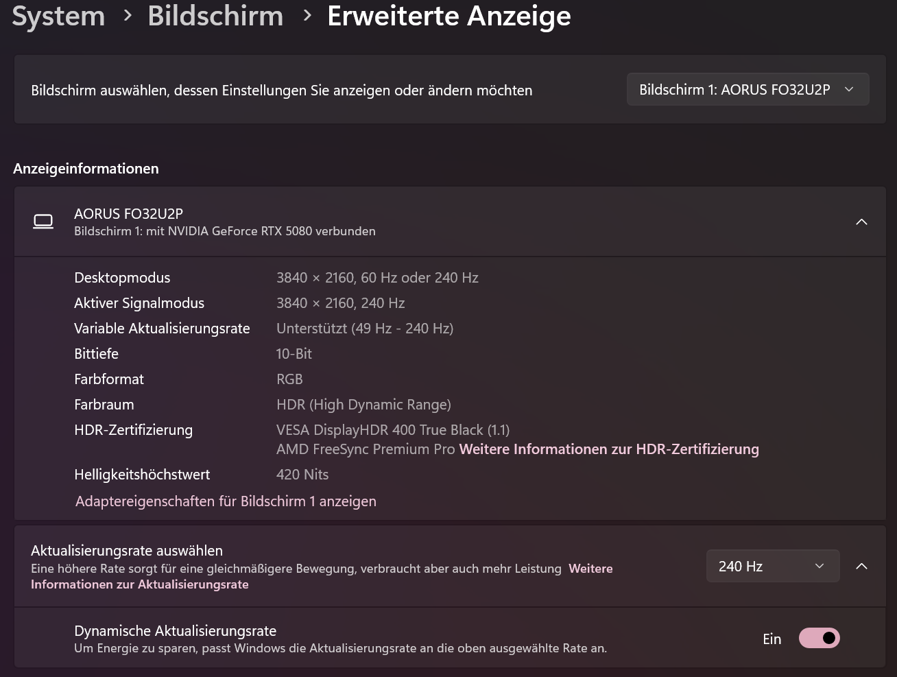

Merlin352 schrieb:
Schau lieber hier :
Und was hat jetzt FreeSync mit HDR zu tun?

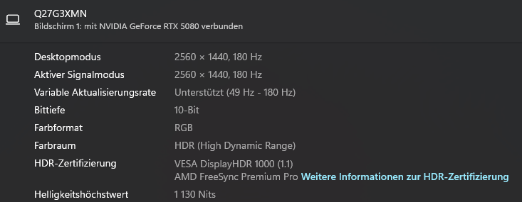

bei mir sieht es wie folgt aus:
warum wird bei mir die vesa zertifizierung nicht angezeigt, obwohl der monitor eine hat?
auch freesync premium wird nicht angezeigt?
bzgl HDR: ich hab gelesen dass HDR nicht auf allen freesync modellen mit aktivierten freesync funktioniert, sondern nur mit freesync premium pro?

Na klick mal auf den Informationslink zur Zertifizierung. Da steht dann zB folgendes :
Die steht doch auf der Verpackung des Monitors drauf, reicht das nicht? :freaky:
Vielleicht braucht es auch nochmal einen Neustart oder irgendeinen optionalen Treiber aus Windows Update.
Der "Sync" Teil funktioniert. Alles in Ordnung.
Bezüglich HDR: hast du das in Windows eingerichtet? Windows Suche -> HDR
Hast du mal bei youtube ein HDR Video geschaut? Funktionierts?

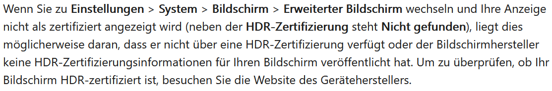

auf der verpackung des monitors steht aber VESA CERTIFIED DisplayHDR1000
deshalb wundert es mich schon

btw noch eine Info zu freesync premium pro: das funktionert nur in Verbindung mit einer AMD Grafikkarte.
Klar HDR und Adaptive-Sync gehen auch so, jedoch wirst du keine Ansicht bekommen nach dem motto freesync premium pro zertifiziert/aktiviert.
Reaktionen: baujahr95
@KnustKnut facepalm des todes, danke
jetzt wird auch die HDR zertifizierung angezeigt
ich dachte halt man kann irgendwo einstellen sodass man nachvollziehen kann das HDR + VRR funktionieren
Reaktionen: KnustKnut

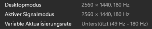

Na du kannst es doch nachvollziehen, in den erweiterten Bildschirmeinstellungen steht doch : Variable Aktualisierungsrate (49 Hz - 180 Hz)
