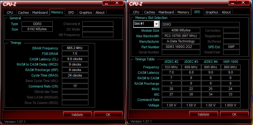

Es kommt natürlich genau drauf an was du für einen RAM hast?! Vielleicht stimmen die Latenzen nicht auch wenn das Profil welche vergibt!
Lass uns wissen ob sich was verändert! Ist ganz interessant.
So, den Speicher hatt ich um 2 Stufen auf 1,55 gestellt und siehe da, der Rechner läuft ohne wenn und aber. Danke für die Hilfen.
