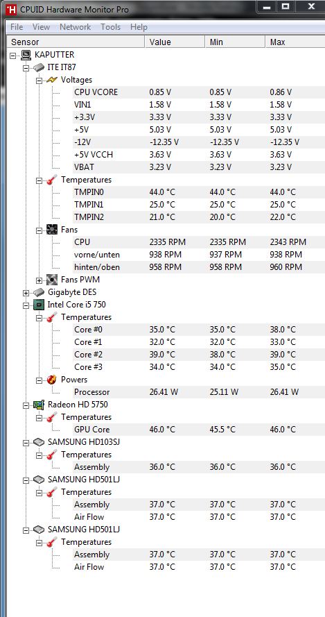

@ Sportster: hab meinen meinen freezer mal manuell auf 12 volt gesetzt. siehe anhang. fehlen zwar noch ein paar umdrehungen, weiss aber nicht, ob hw-monitor 100 %-ig genau ist.
@ autopilot: belege bitte. bei märchen kenn´ ich mich bestens aus!

H/W-Monitor ist kein Programm zum Auslesen , sondern der Menuepunkt im Bios wo ich die Einstellungen für den CPU-Lüfter tätige. Die Daten vom Bios und von Evererst sind identisch soweit ich das beurteilen kann, da die Drezahl ja immer etwas schwankt, jedenfalls keine großen Ausreißer von 100rpm o.ä.
