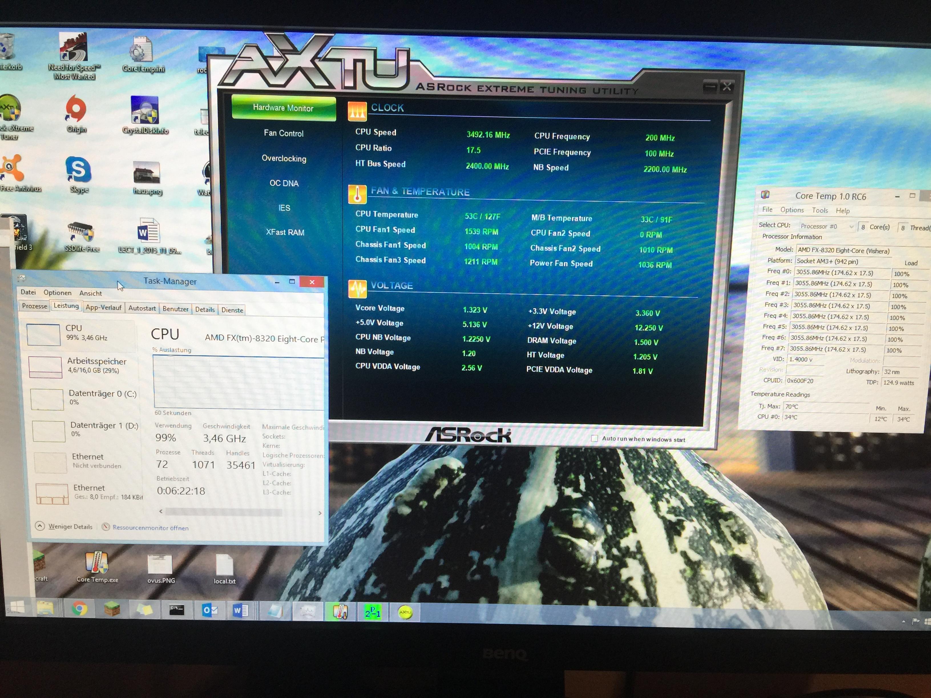

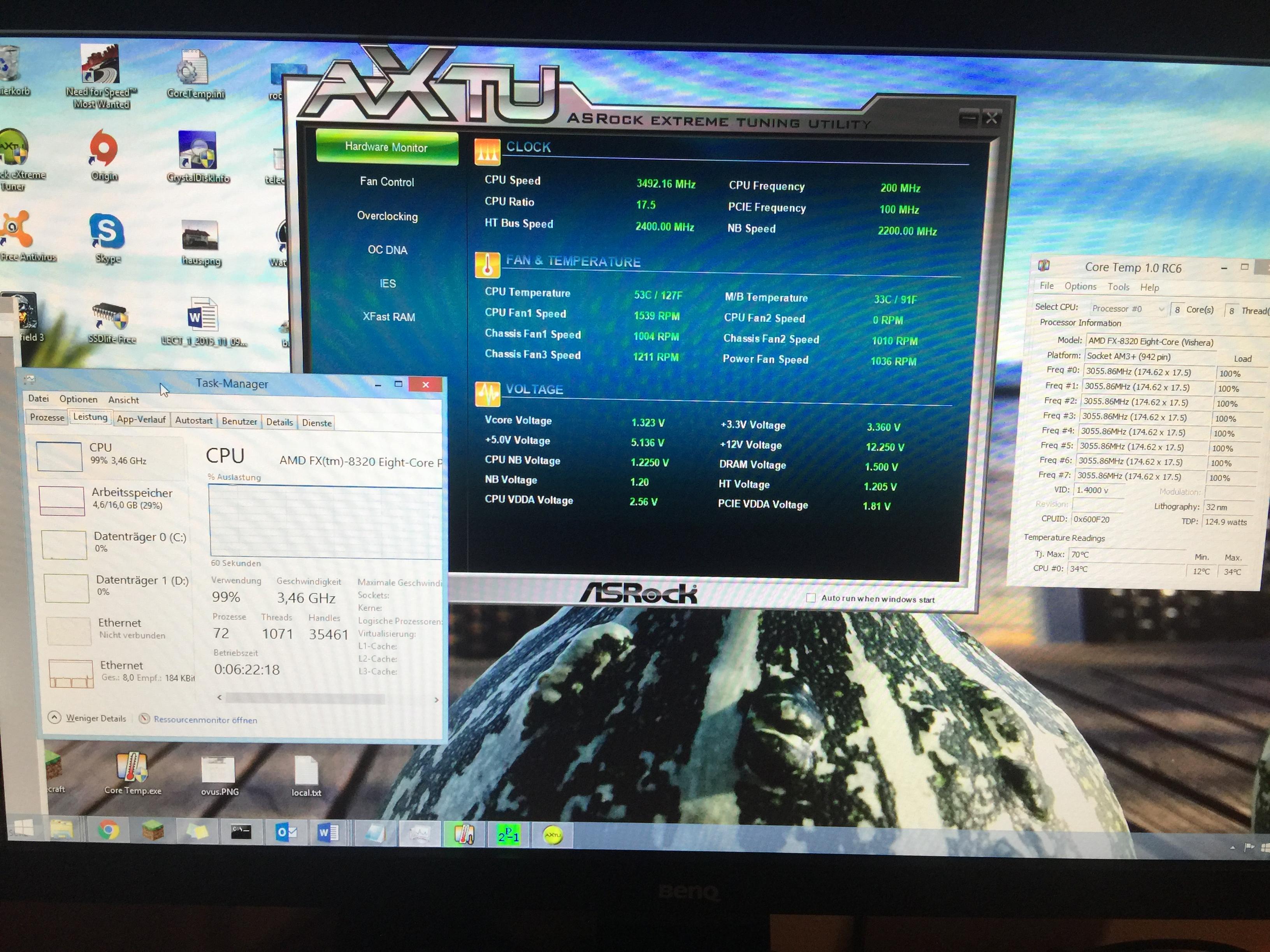

Habe Prime jetzt 20min laufen und der Prozessor hält seine 3,4-3,5GHz und Laut AsRock Extreme Utility bleibt er auch auf ca 55Grad! Das MB auch auf 34-35Grad!

Ich hatte gerade nochmals Prime95 laufen und siehe da ein Freeze!
Zweimal hintereinander!

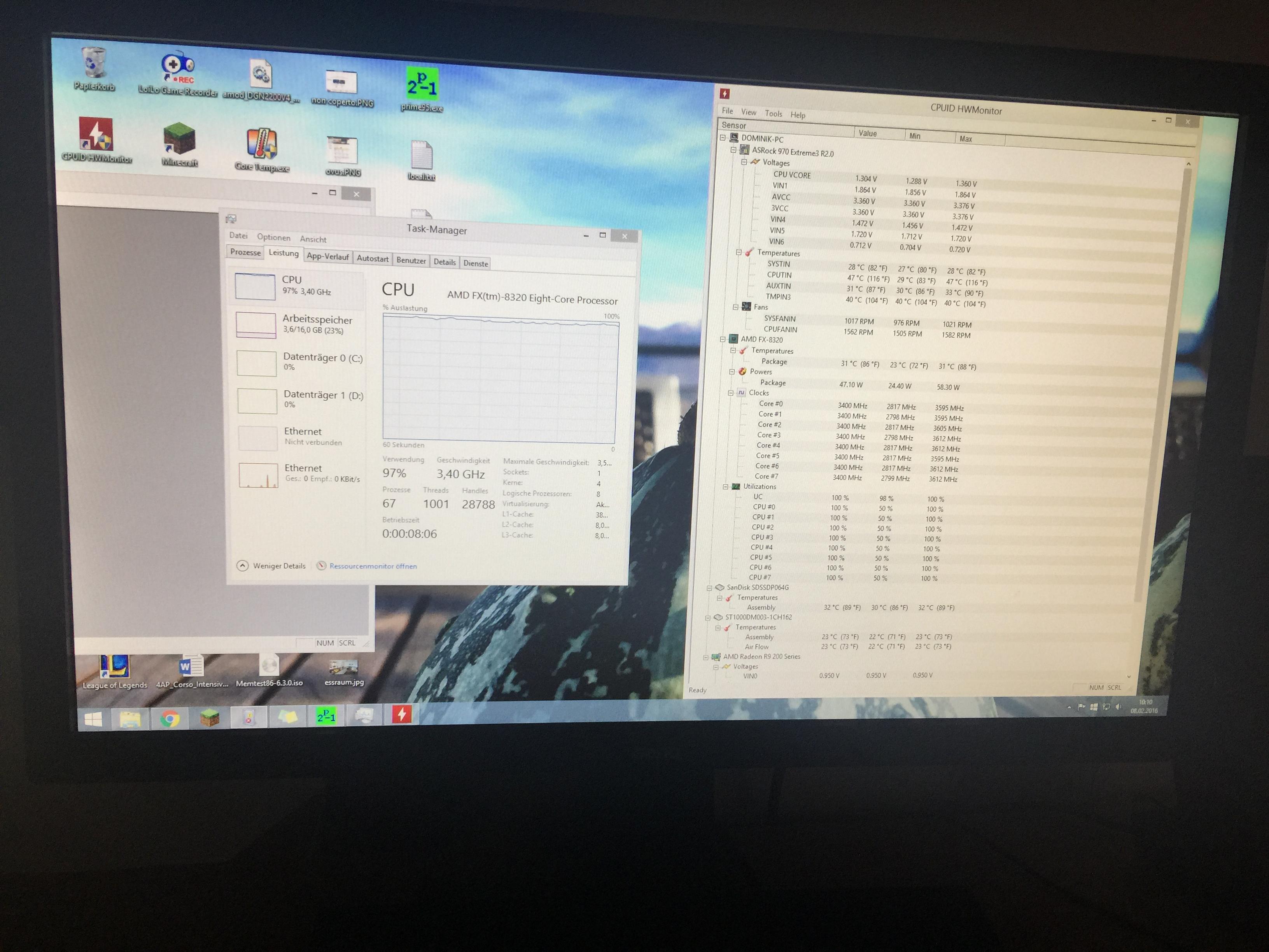

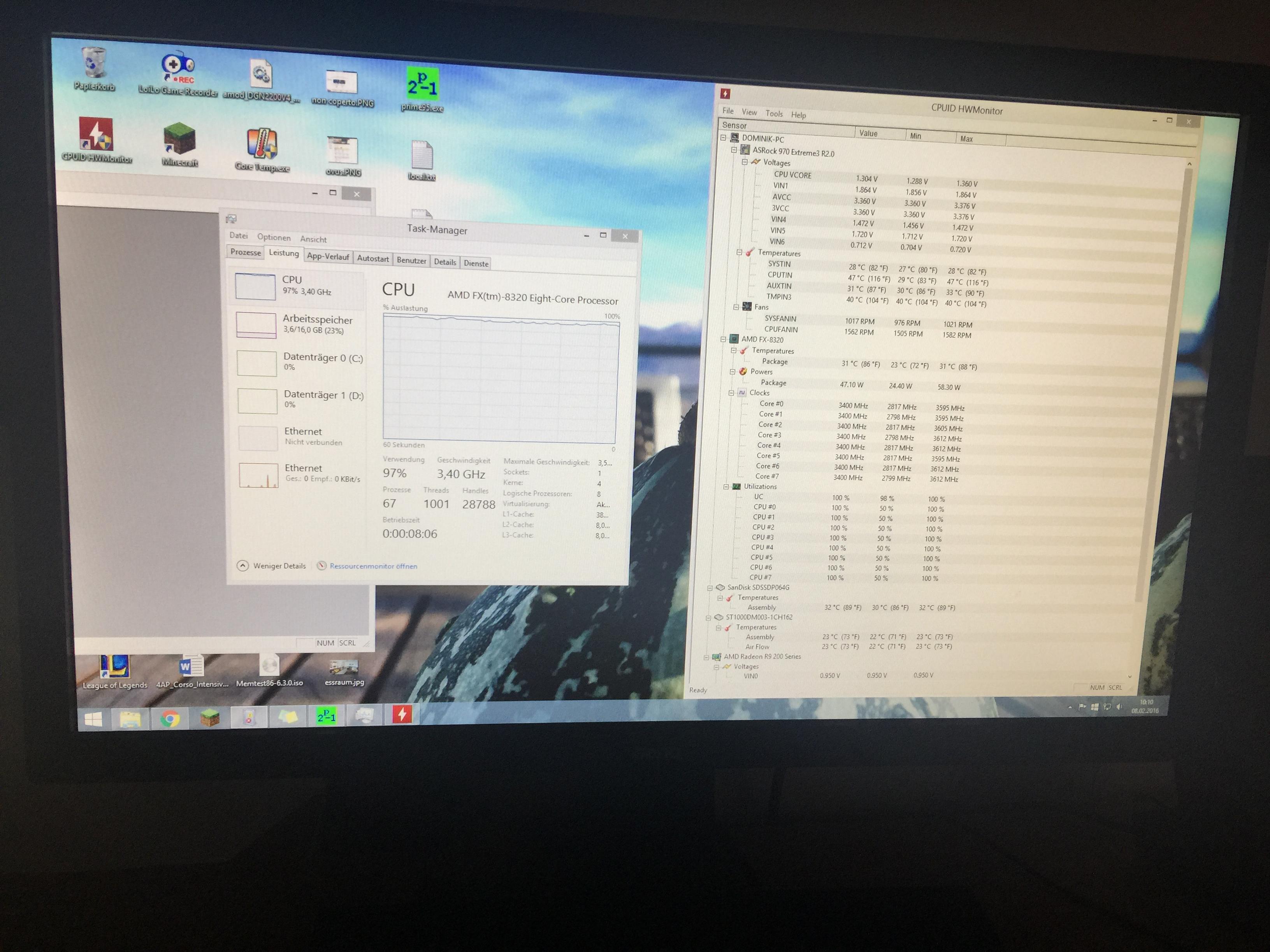

Heute nochmal den PC gestartet und gleich Prime95 geöffnet! Und dann gab es einen Freeze, Prime war aber erst 5 Sekunden offen.
Dann habe ich den PC neu gestartet und Prime erneut gestartet und bis jetzt keine Probleme mehr, und der Spannungswandler ist jetzt bei 59 Grad(laut Gehäuse)...
Müsste wenn das Spannugswandler Problem vorliegt nicht der Prozessor erst auf 1,5Ghz getaktet werden? Das ist bei mir noch nie passiert!
