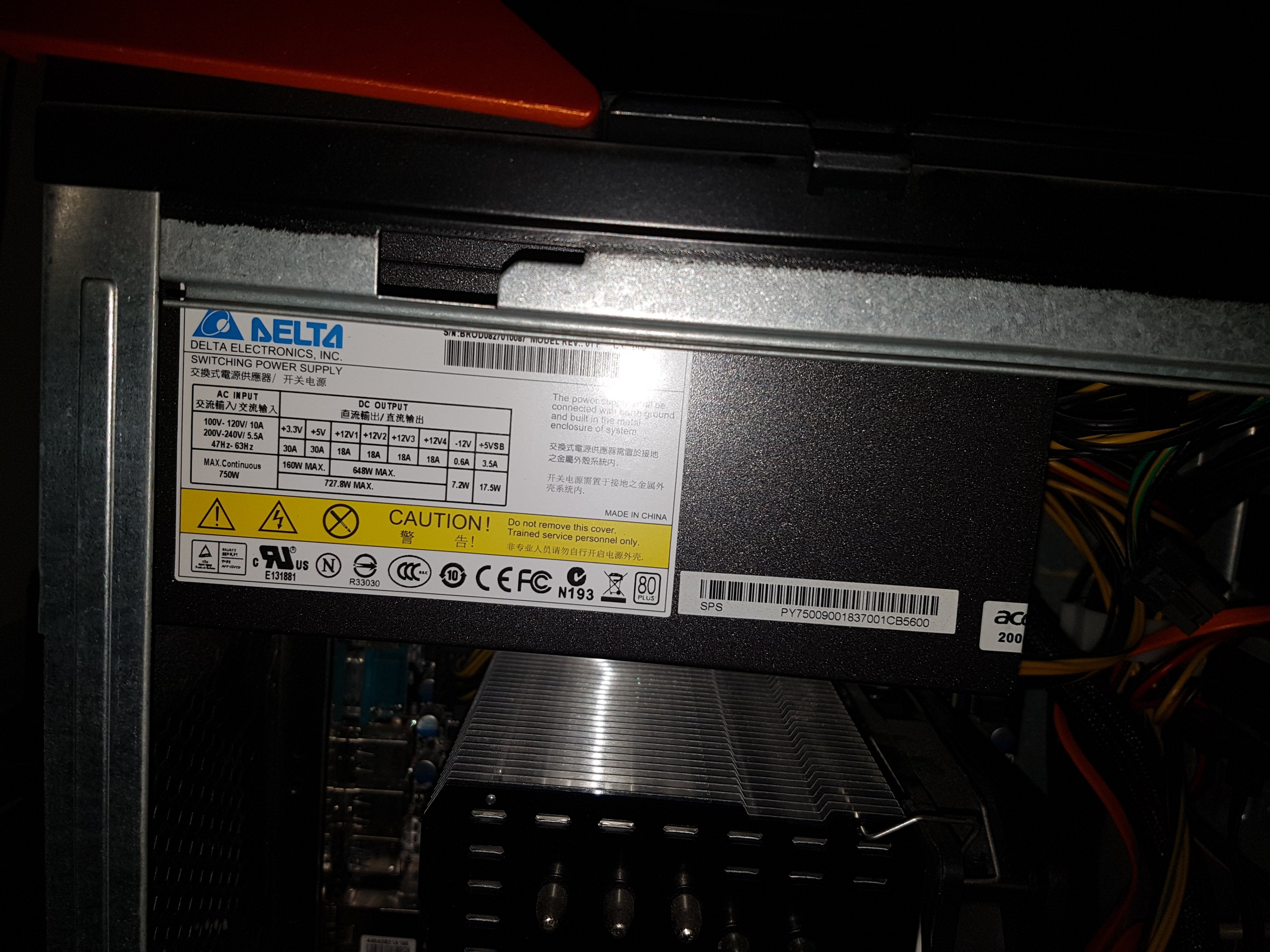

Wie alt ist dein Netzteil, bzw. was ist es überhaupt für eines?

Netzteil - Was ist verbaut.
Reaktionen: frankigart

Das ist das Netzteil

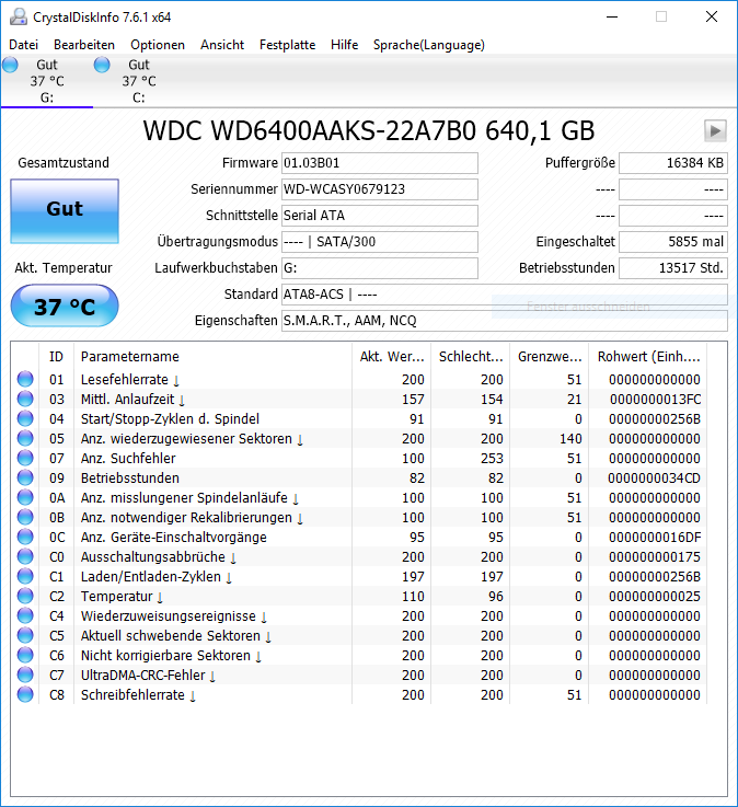

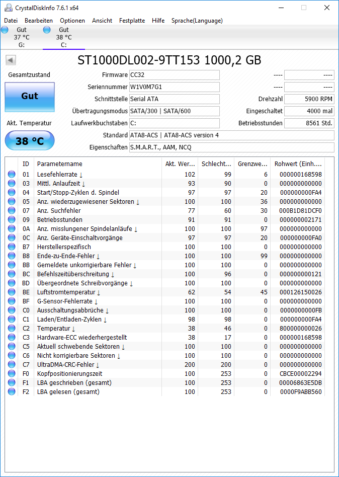

pvcf schrieb:
für mich klingt dein Problem auch Richtung Systemlaufwerk: Wenn Windows nicht mehr seinen Datenträger findet, schmiert es auf diese weise ab.
Schau dir mal die SMART werte an und geh mal in die Ereignissanzeige nachschauen, steht da was ?
Und Überprüfe auch mal das SATA kabel, die lösen sich manchmal mit der Zeit oder haben einen Hau.
So sieht das bei mir in der Anzeige aus? Kann leider jedoch nicht die Werte interpretieren

ok, hab bei Seagate geschaut, die schreiben da für eine maximale Betriebstemperatur der Platten < ~38°C.
Das bist du knapp dran, du mußt Dir ne Kühlung für die Platten überlegen.
danke für die smart werte!
die platten sehen soweit in ordnung aus, wichtig bei HDD's ist, das die "stirn" mit im luftstrom hängt, also da wo die kabel reinkommen, dahinter sitzt die controller platine, und wenn die platte 38 grad anzeigt, verbrennt man sich dann schon an der stirnseite die finger, dort isses dann sehr viel heißer. (ich hab hier eine Kiste mit ~6 gerösteten Maxtorplatten ... bei allen die platine überhitzt )
