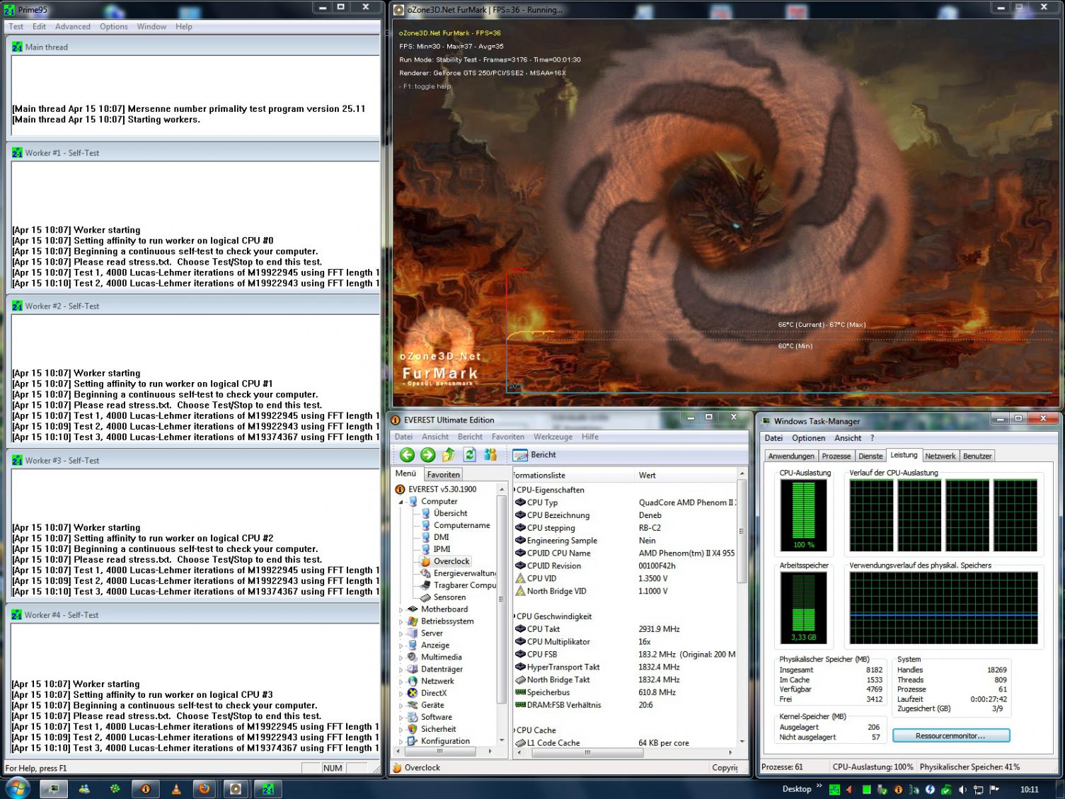

Edit: Test Combined / Split des NT's:
NT im Combined Mode:
Spannung laut Everest ohne Last: 12,14V - 12,32V
Spannung laut Everest mit Last (FurMark im Fenstermodus, 640x480, MSAA 16x): 11,88V -> Bildruckeln / Bildneuaufbau als ob Grafiktreiber zurückgesetzt wird, Einbruch der Tempkurve im Furmark (schlagartig) -> Absturz (Freeze), Maus ließ sich noch bewegen sonst nichts -> Hardreset, kein Fehler in der Ereignisanzeige
NT im Split Mode:
Spannung laut Everest mit Last (FurMark im Fenstermodus, 1000x600, MSAA 16x + Prime95): 11,70V - 11,97V -> läuft noch, bisher KEIN Bildruckeln -> siehe nächstes Edit (Anhang)
Mal schauen, editiere das dann beim nächsten Absturz (also quasi gleich ^^).
Nochmal Edit: Komisch sind die Einbrüche was die Prozessorleistung angeht... Kann es sein das das NT wirklich zu schwach auf der Brust ist / nen Defekt hat? Ich meine nur, unter Vollast derartige Schwankungen was den FSB usw. angeht (siehe 2 Bild)?! Die Graka ist wie man sehen kann quasi "kalt", daran hängt es also nicht... Ach ja, Absturz kam keiner, aber das ist doch nicht normal das der Prozzi unter Vollast + Furmark so einbricht oder?! Ohne Furmark sind keine Einbrüche vorhanden (was ja fast auf Instabilitäten auf der 12V Schiene schließen lässt).
Daten zum Tagan (Gott ist das NT-Scheiße, 70-73% Effizienz bei Volllast):
+12V1 -> 20A +12V2 -> 20A im Splitmodus
+12V -> 33A im Combinedmodus
Laut Handbuch liefern die 12V Schienen zusammen 396W... Kann es tatsächlich sein das es einfach zu wenig ist?!
Hmm, ok... Wenn ich das hier lese http://www.bit-tech.net/custompc/labs/79291/tagan-tg530-u15.html wird mir einiges klar... 10,8V auf der 12V Schiene wenn Volllast gefordert wird, dass enstpricht nicht einmal den ATX-Spezifikationen und 70% Effizienz... :( Nun ja, ist halt alt...
