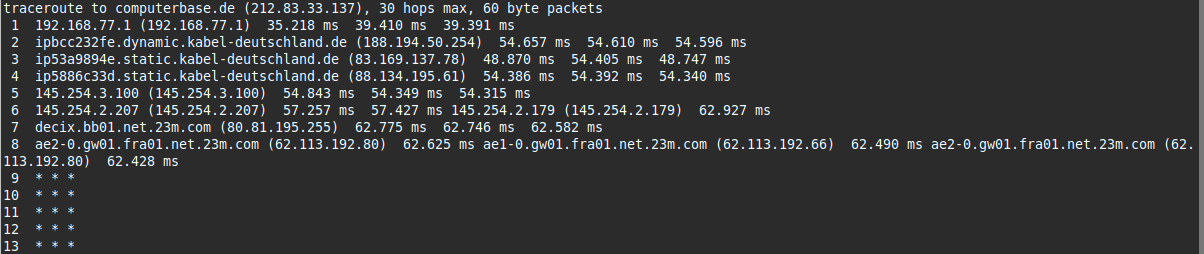

Traceroute:

traceroute:

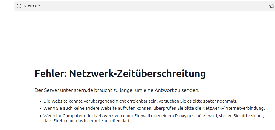

Aber ich kann verschiedene Internetseiten nicht öffnen.
Test.de
stern.de
ntv.de

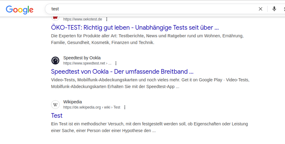

Andere Seiten kann ich allerdings öffnen:
Hier eine willkürliche Google Anfrage:

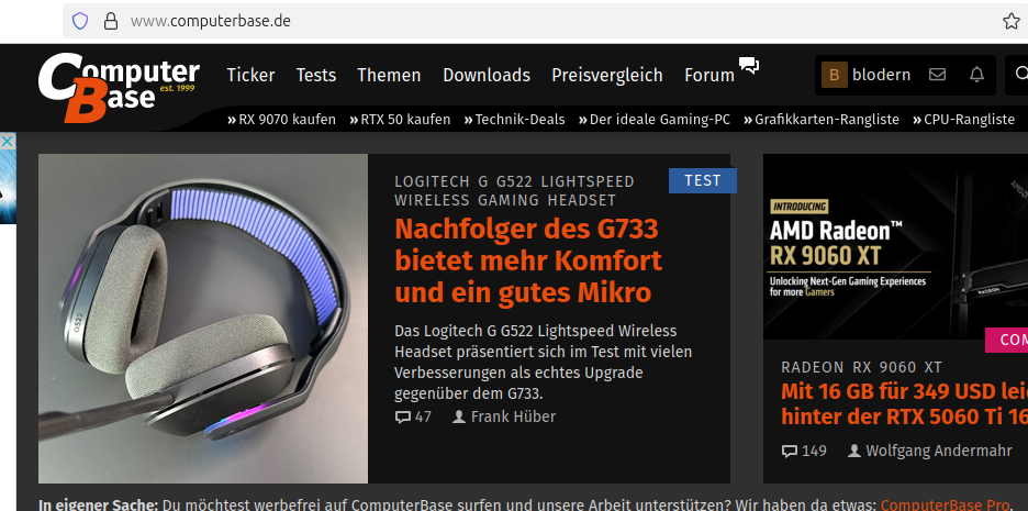

Computerbase.de

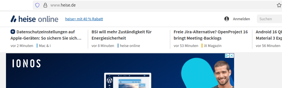

heise.de

Heißt aber, dass V4 funktionieren sollte. Im Firefox kann ich dennoch die Seiten nicht aufrufen. zb. Stern.de
