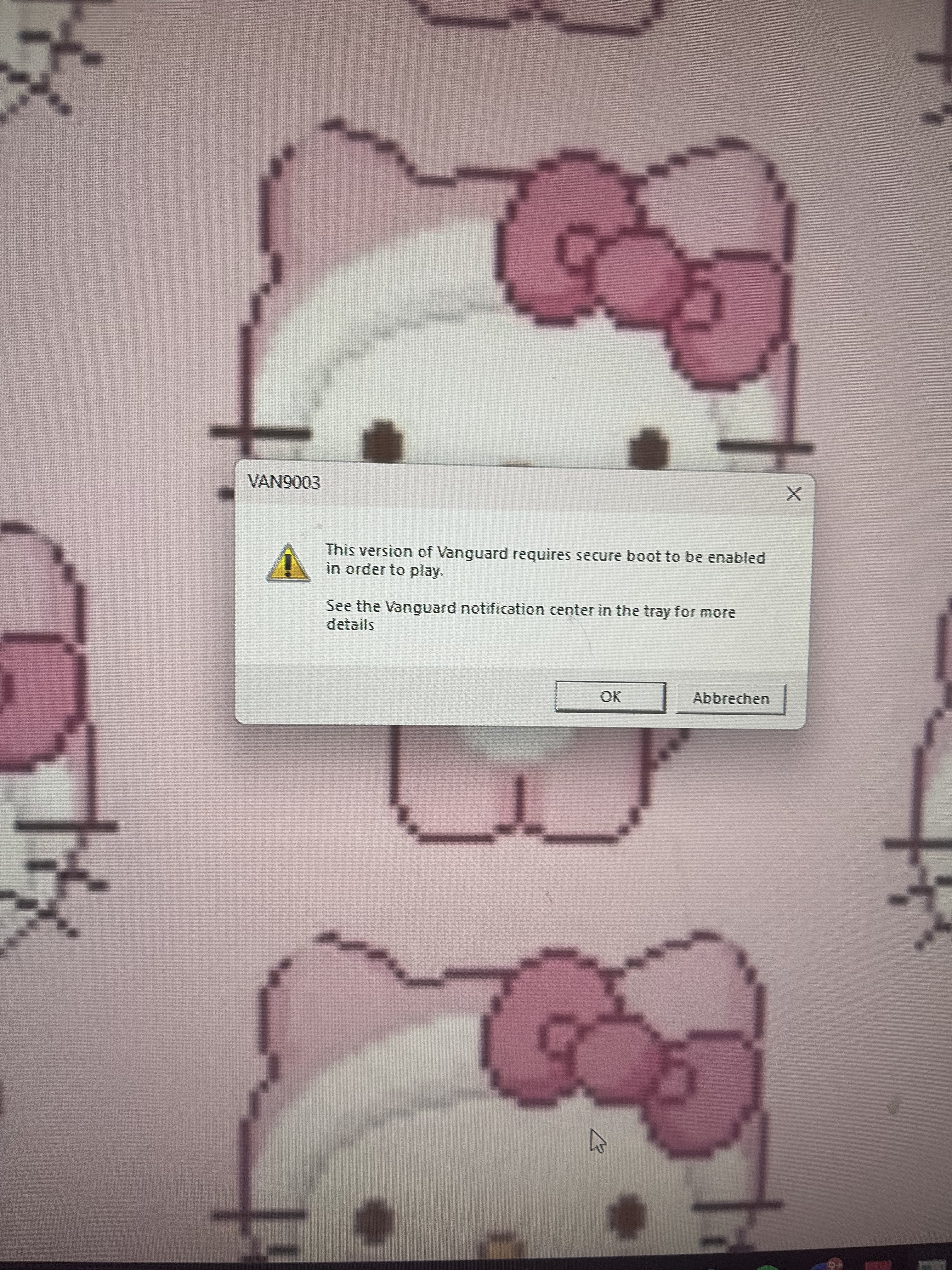

ich hab folgendes Problem. Ich hab mir einen Pc bei mad Gaming bestellt , der kam heute an. Ich hab valorent installiert, es ist immer wieder abgestürzt grund: This version of Vanguard requires secure boot to be enabled in order to play.
See the Vanguard notification center in the tray for more details

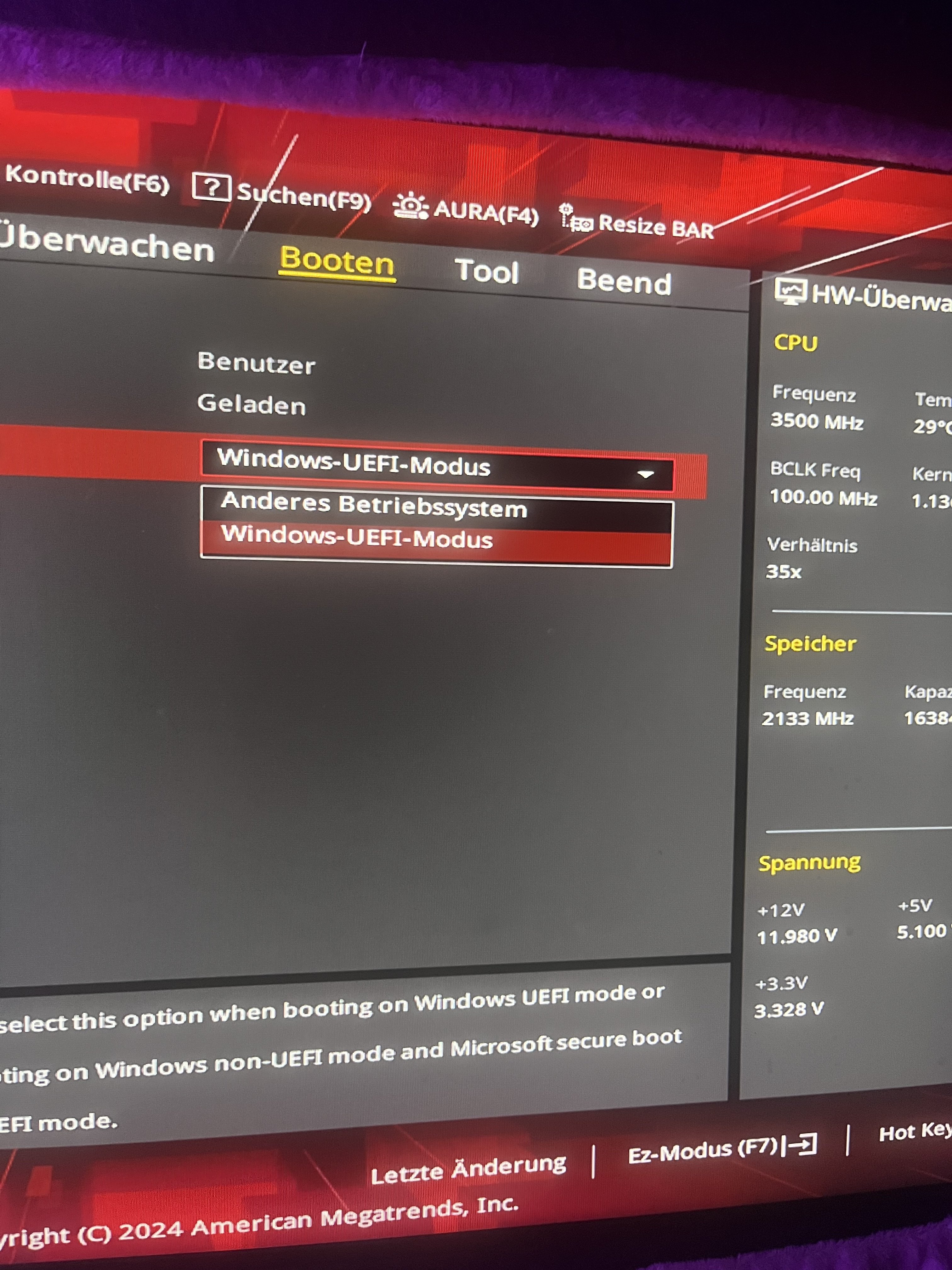

daraufhin bin ich ins bot System, und hab Windows uefi mode ausgewählt . Jetzt funktioniert mein wlan nicht mehr ,lan Kabel ist angeschlossen , aber kein wlan .

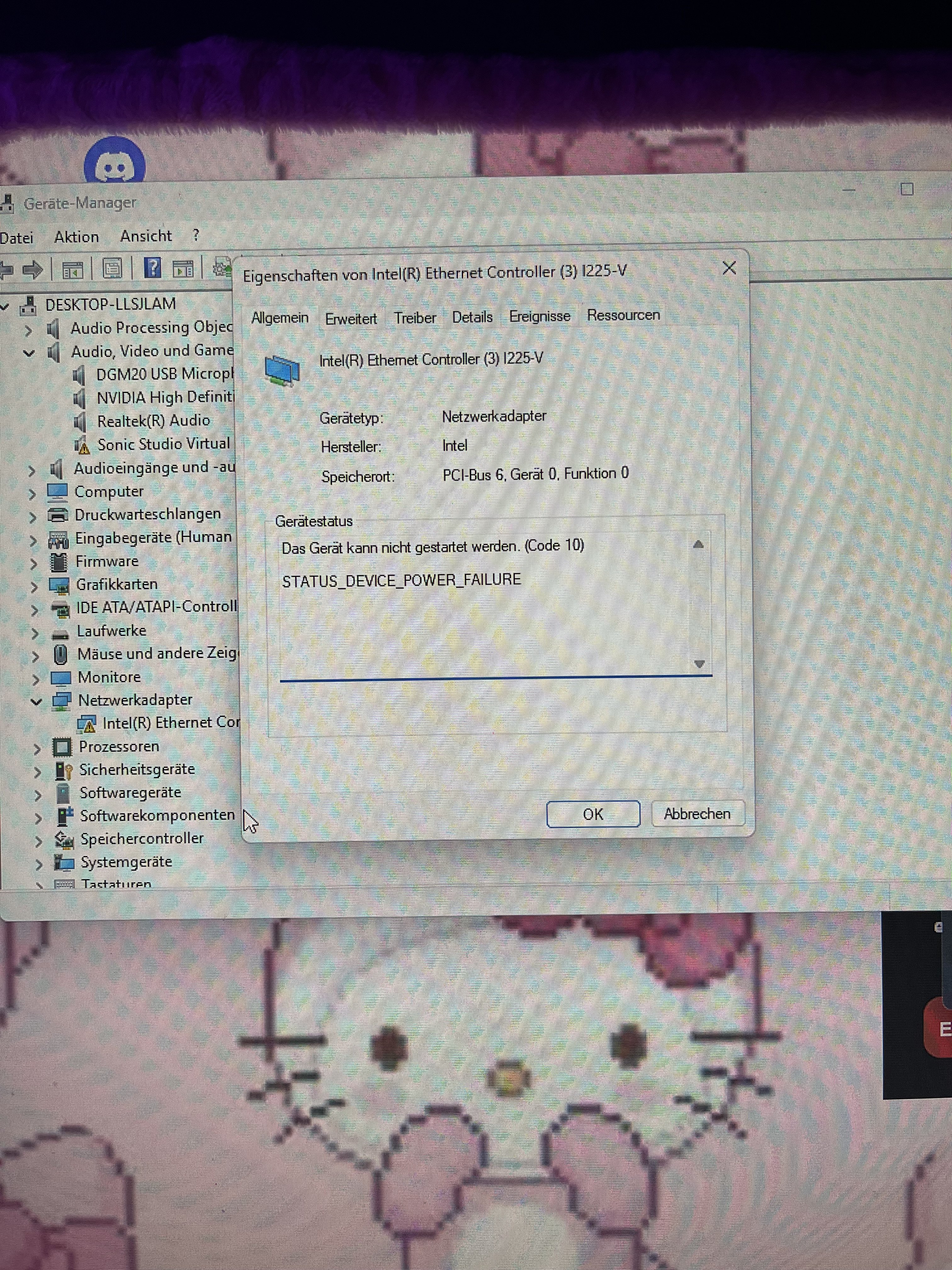

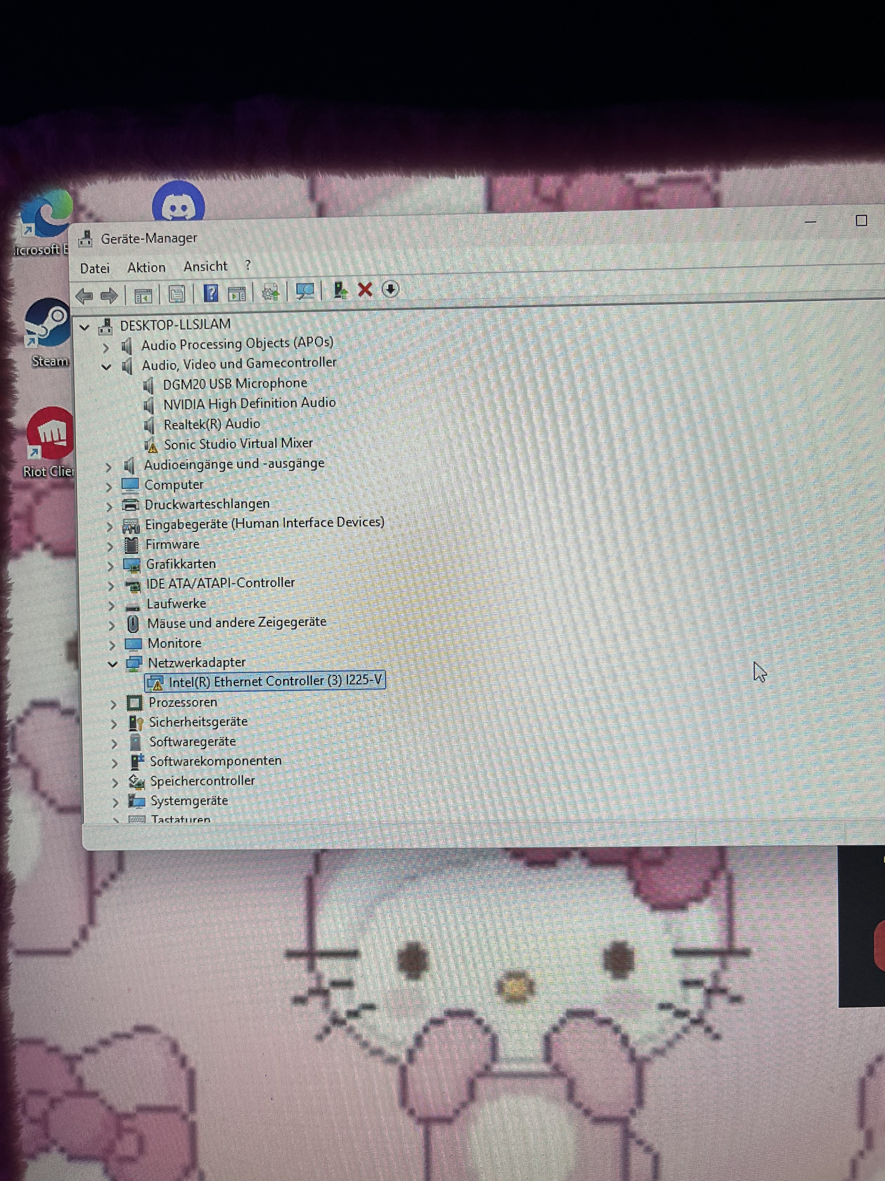

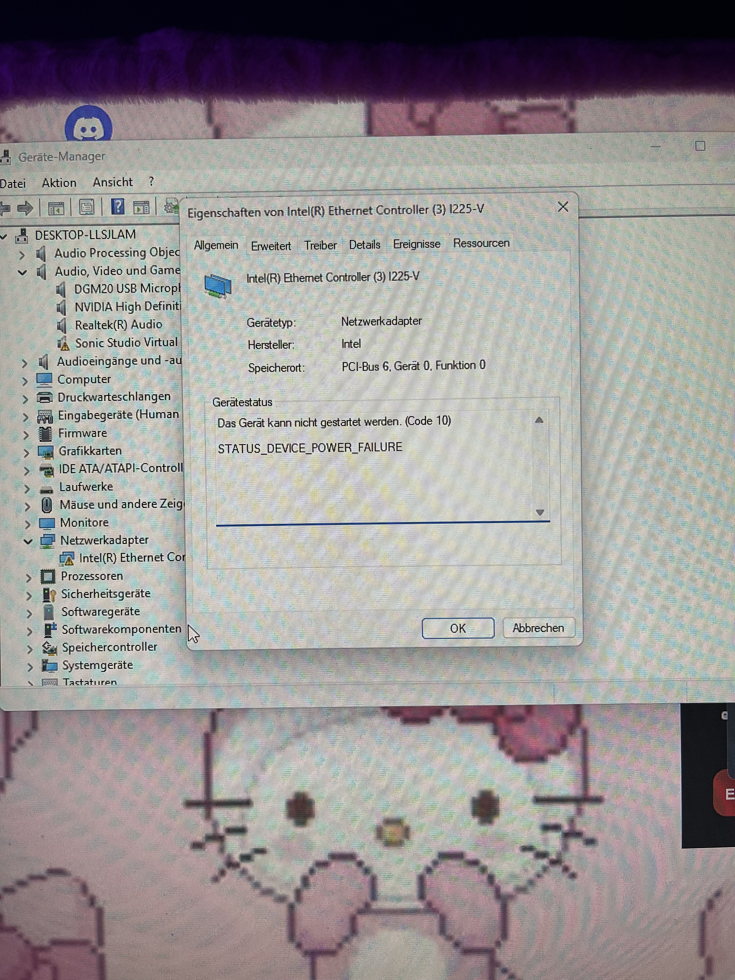

Die Netzwerkkarte ist da, funktioniert aber nicht. Entferne das Gerät aus dem Gerätemanager und installiere es neu. Eine WLAN Karte ist nicht zu erkennen.

Es war vorher NICHT DEAKTIVIERT. Ich habe es deaktiviert , weil da stand das Game würde sonst nicht gehen und seitdem hab ich das Problem
in der Fehlermeldung steht was von Secure Boot, das was du da umgeschaltet hast, war nicht der Punkt Secure Boot, sondern der allgemeine Betriebssystem Bootmodus und bei win11 braucht es eh das was da gewählt ist, den Windows UEFI Boot Modus.
Die Meldung bei dem Game sagt, das Secure boot im BIOS deaktiviert ist, du muss dafür halt Secure Boot auch aktivieren
