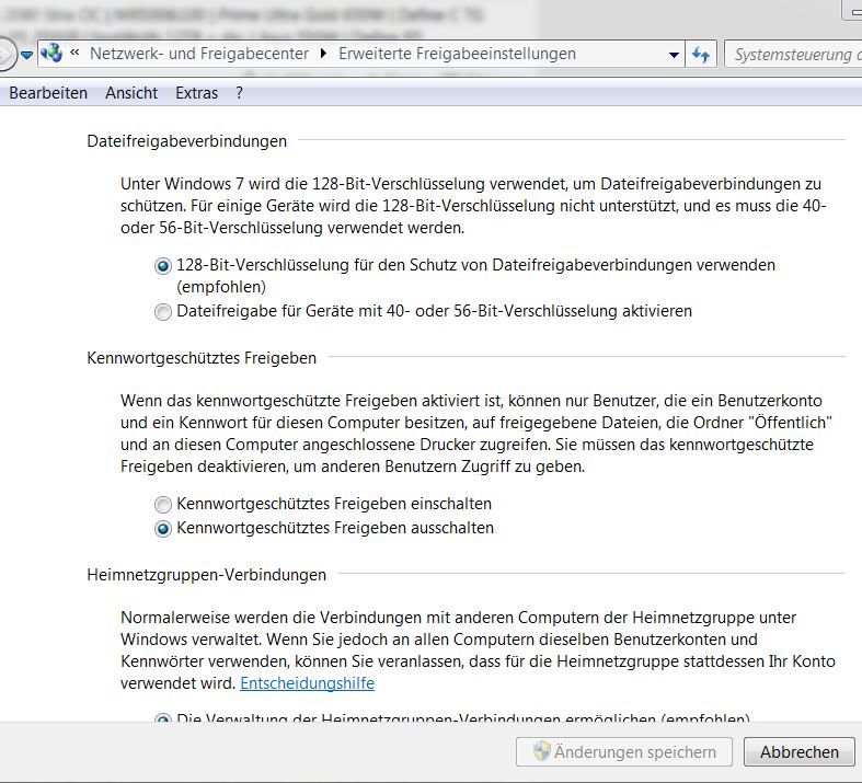

dann mache ich wohl was falsch (oder richtig). ich kann von allen pcs auf alle anderen pcs zugreifen obwohl ich kein pw eingeben muss und es gibt auch keine accs mit passwort. man schalte einfach kennwortgeschützte freigaben aus und dann braucht man kein pw. leider hat kodi eine derartige einstellung nicht.
Hm nutze auch kodi auf'n Stick und habe in Win10 nur Kennwort geschützte freigeben ausgeschaltet, wie mein vorposter. Und dann lüppt das.

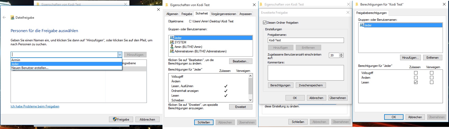

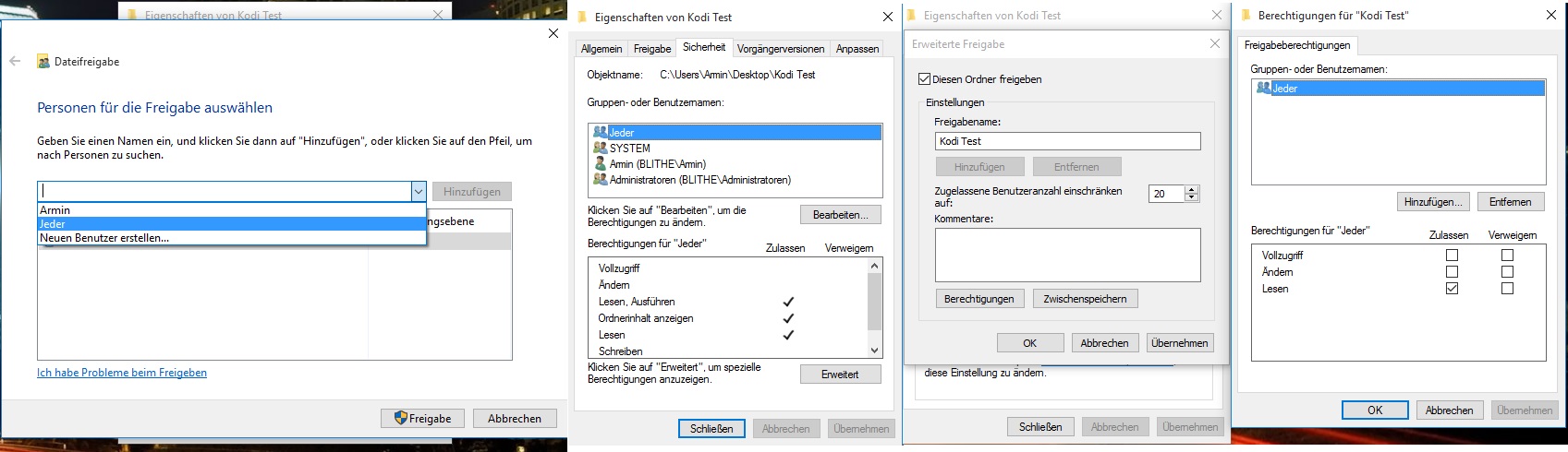

Habe es lustigerweise auch grad vor ner halben Std. versucht und erfolgreich zum laufen gebracht. Mir hat folgendes geholfen, Beitrag #6: https://www.computerbase.de/forum/threads/kodi-netzwerk-smb.1545595/
die dort genannte anleitung:
Chef 17.02 schrieb:
Seit Windows 8? (oder war es schon seit 7) muss man die Freigabe etwas fricklig einstellen, damit man ohne Kennwort Zugriff hat.
"Jeder" musst du ggf. selbst einfach reinschreiben, falls der Benutzer so nicht vorhanden ist.
Wenn du das alles eingestellt hast und unter Netzwerk - u. Freigabecenter -> Erweiterte Freigabeoptionen... ganz unten die Kennwortgeschütze Freigabe deaktiviert hast, sollte es eigentlich gehn.
mfg
