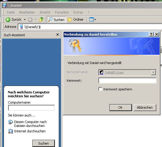

Hast Du bei den Freigaben denn auch die Berechtigungen gesetzt, wenn Du an beiden Rechnern den gleichen Benutzer mit demselben Passwort vergeben hast und auch damit angemeldet bist, heisst das noch lange nicht, das der Benutzer auch im Netzwerk auf die Freigaben Zugriff hat.
Versuch mal ein Netzlaufwerk zu verbinden, als Laufwerk nimm Z: (rechte Maus aufs Netzwerkicon, dann auf verbinden klicken)
\\IPADRESSE\C$ oder \\Rechnername\C$
wenn Du bei beiden Rechnern mit Adminstratorrechten arbeitest, wirst Du nach dem Benutzernamen und Passwort gefragt, mach den Haken rein "Verbindung bei Anmelden wiederherstellen" und bei Kennwort speichern. Nun hast Du Zugriff auf die gesamte Platte, das kannst Du mit allen Platten machen ohne eine Freigabe auf den Rechnern zu machen, da es sich um die administrativen Freigaben handelt.

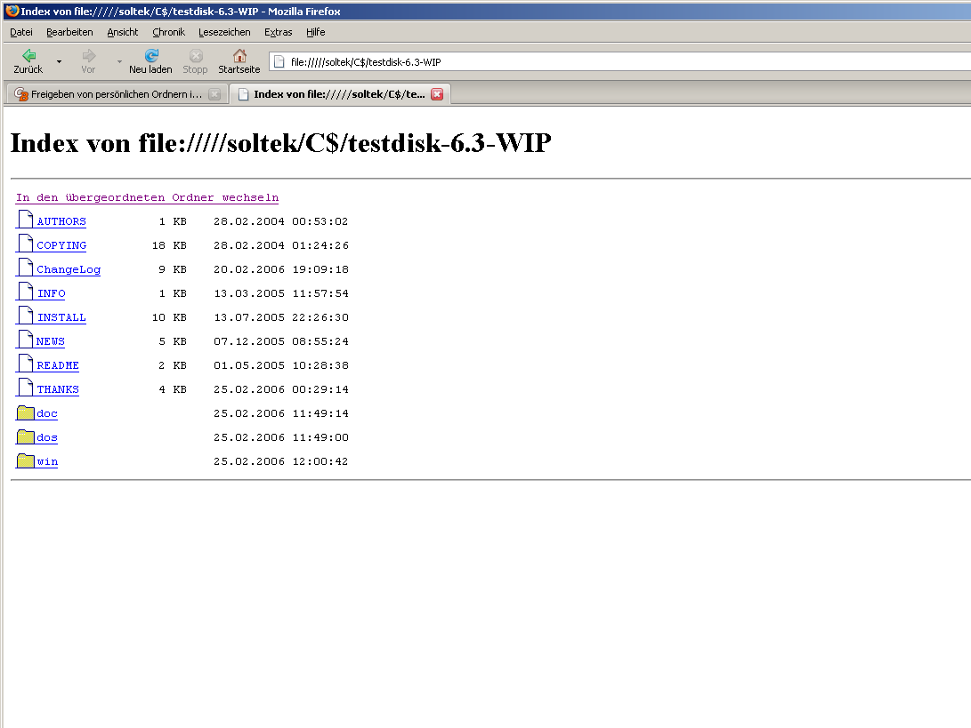

Du kannst dann sogar mit dem Browser auf die Platte zugreifen.

Ah Danke!
Das hört sich gut. Werde ich heute abend mal ausprobieren.
Jetzt wo dus sagst fällt mir ein: Macht Netuse nicht dasselbe?
net use x:\\rechner\verzeichnis dassupergeheimepw /user:irgendwer
Hab da überhauptnicht drann gedacht:-(
ja tut es.
Das was werkam gezeigt hat ist quasi das gui dafür.
fehlt dir nur noch ein leerzeichen zwischen x: und \\
Das schöne daran ist, dass nur der Benutzer mit Adminrechten darauf zugreifen kann, wenn sich jemand anderes anmeldet werden die Laufwerke einfach nicht verbunden.
