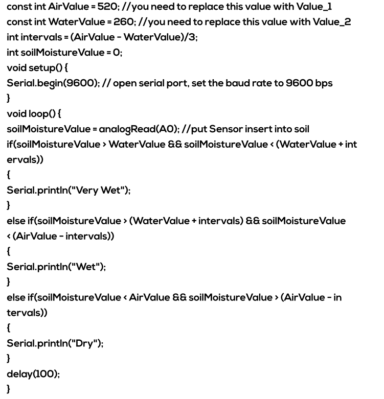

Ich habe es bisher geschafft, dass ich die Eingänge schalten kann und auslesen kann - soweit, so gut. Nun habe ich mir ein Hygrometer besorgt, was über einen Analog Ausgang Bodenfeuchtigkeit bestimmen kann.
(Ich weiß leider nicht, ob links hier erlaubt sind. Man kann den Sensor unter "AZDelivery 5 x Bodenfeuchtesensor Hygrometer Modul V1.2" bei bspw. Amazon finden)
Mein Problem ist nur, dass ich nicht weiß wie ich das Teil integriert bekommme [IMG]https://www.computerhilfen.de/hilfen/Smileys/german/huh.gif[/IMG]
Der Hersteller hat ein Datenblatt mit angehangen ( siehe Bild ), was ich auch soweit verstehe. Nur leider ist es so, dass die Methode "Serial.begin" so nicht in visual studio existiert, was prinzipiell ja auch Sinn macht.
Gibt es denn nun überhaupt eine Möglichkeit für mich, den Sensor anzusprechen?

Links sind erlaubt. Poste doch mal bitte links zu aller von dir genutzten Hardware und Pack den Quellcode ordentlich formatiert in einen Codeblock :)
Serial ist nicht analog. Das ist definitv falscher Beispielcode.
Der Sensor ist analog, du musst also herausfinden wie du mit deinem I/O Warrior analogwerte von einem Pin ausliest.
Der Code ist für ein anderes Model, mit integriertem Controller für Serial, also "COM-Port". Würde bedeuten das man es direkt über eine USB->Seriell Schnittstelle oder nativ (wenn der PC noch über sowas verfügt), dann aber mit Pegelwandler. Daher versteht das Ding auch Befehle und es liegt nicht nur eine Variable Spannung am Pin an. Zumindest kein I/O Warrior notwendig.
Wie gesagt, nicht dein Model.
Die Feuchtigkeit wird ja über einen AnalogRead() eingelesen. Die serielle Ausgabe ist wohl Richtiung OS. (meldet sich über USB als virtuellen COM-Port und kann dann z.B. mit Putty unter Windows ausgelesen werden)

Ich benutze das IOW28 Kit - dazu habe ich mal das Datasheet angehangen. Das Hygrometer ebenfalls.
Kann ich das denn in VS benutzen?

Up to four analog input channels are available on IO-Warrior28
Du musst deinem Visual Studio eben die gerätespezifischen Funktionen beibringen / einbinden. Unter dem Link den ich oben gepostet habe kannst du dir ein paar Beispielprojekte herunterladen und mal schauen wie es dort gelöst ist.

Ich habe gerade im Datasheet unter 5.9.4 ADC special mode (IOW28 only) vermutlich genau das gefunden, was ich nun umsetzen muss. Nur leider werde ich nicht wirklich schlau aus dem Text.
Den Link den du angehangen hattest kannte ich bereits und ich habe mir auch die Beispiel codes vor einigen Tagen runtergezogen und angeschaut, nur leider arbeitet auch hier keiner mit Analog Werten - zumindest nicht, dass ich gesehen hätte 😭
/Edit ich habe gerade in der iowkit.pas einen Anhaltspunkt dazu gefunden. Anscheinend muss ich bei der read Methode (IowKitReadNonBlocking(int iowHandle, int numPipe, ref byte buffer, int length)) als numPipe den dritten Modus auswählen.
Das könnte eine heiße Spur sein - ich schau mal was ich finde 🧐
/Edit2 Mich hat das ganze nur noch mehr verwirrt. Ich denke, dass ich erstmal aufgeben werde :headshot:
