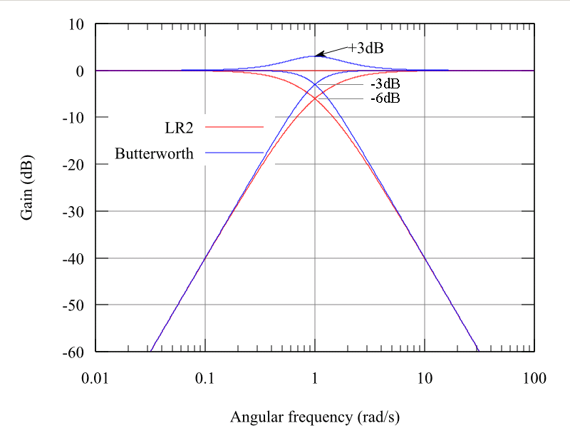

Nur der Korrektheit halber:

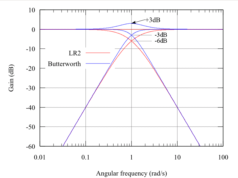

Sobald du eine Weiche hast, seien es 2, 3 oder gar X Wege, überschneiden sich die Frequenzbereiche trotzdem immer. Ein Filter schwächt das Signal ab, lässt es aber nicht "verschwinden".
Sieht man hier schön:
Wenn man schon korrekt sein möchte, sollte man aber auch erwähnen, dass es sehr wohl Filter gibt, bei denen das Signal "verschwindet".
Gut - wenn ich es schon auf's Detail schreibe, dann sollte ich es auch korrekt auf's Detail beschreiben: Es gibt (soweit ich weiß) keine analogen Filter, die das Signal ab einer festgelegten Frequenz "wegschneiden" bzw. "kappen". Verschwinden ist schließlich auch nur relativ eine unendliche Dämpfung und kein Kappen des Signales. :)

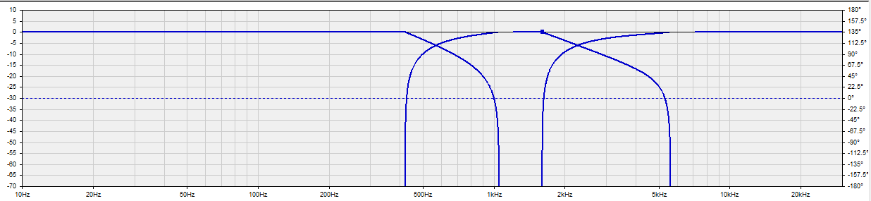

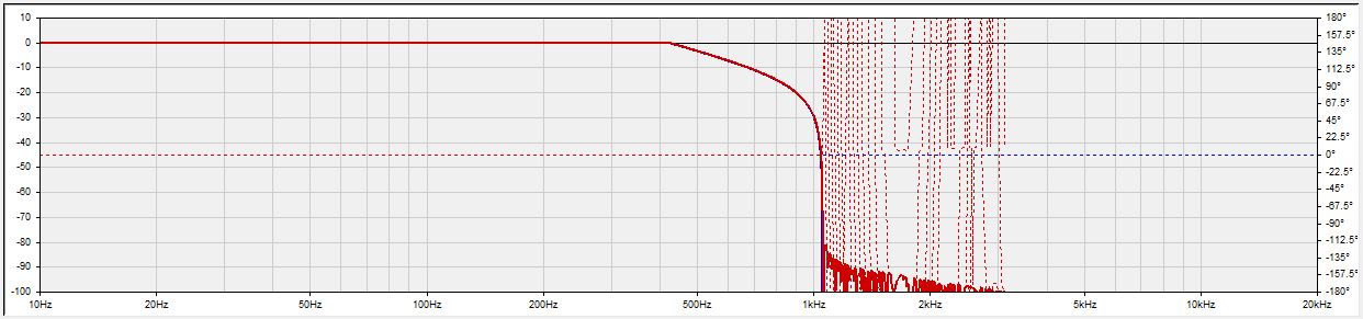

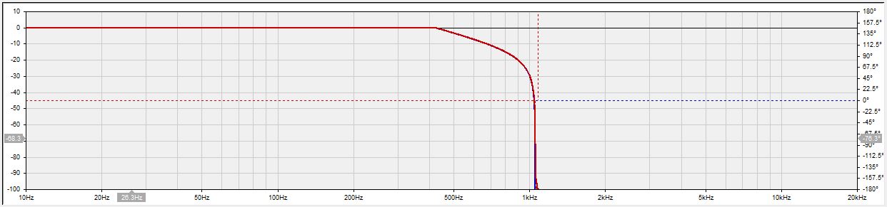

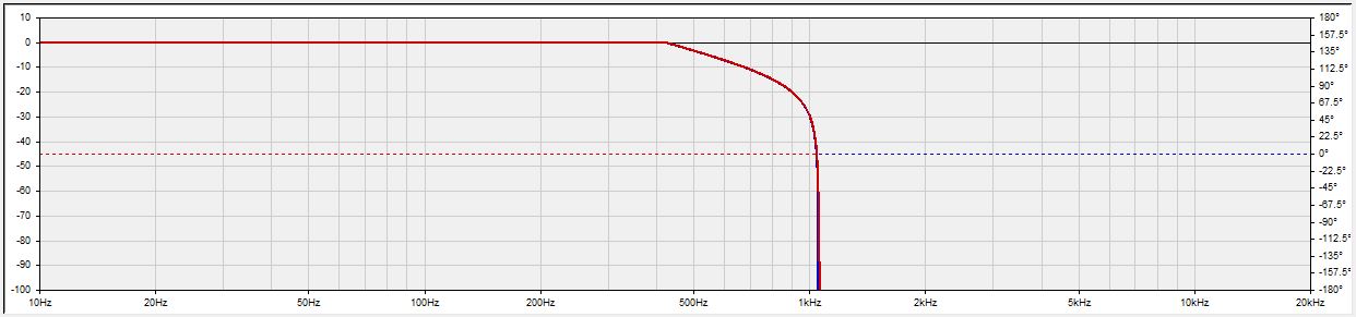

Was für einen Filter hast du da ausgesucht? Habe ich in der Form noch nicht gesehen. Vor allem bei absolut konstanter Phasenlage.

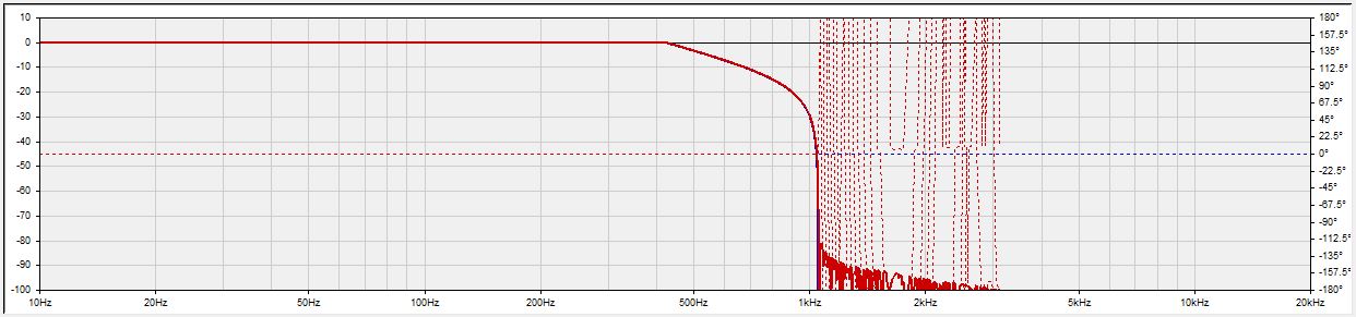

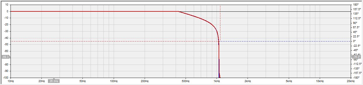

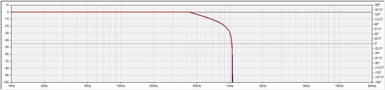

Das sind ideale Horbach-Keele Filter (420 Hz 2,5 und 1600 Hz 3,5). Je nach Rechenleistung lassen sich allerdings keine idealen Filter realisieren.
420 Hz 2,5 @16.000 Taps; Rectangular
420 Hz 2,5 @8.000 Taps; Rectangular
420 Hz 2,5 @8.000 Taps; Blackman
Achso. Danke für die Erklärung und die HIlfe an Alle :)
