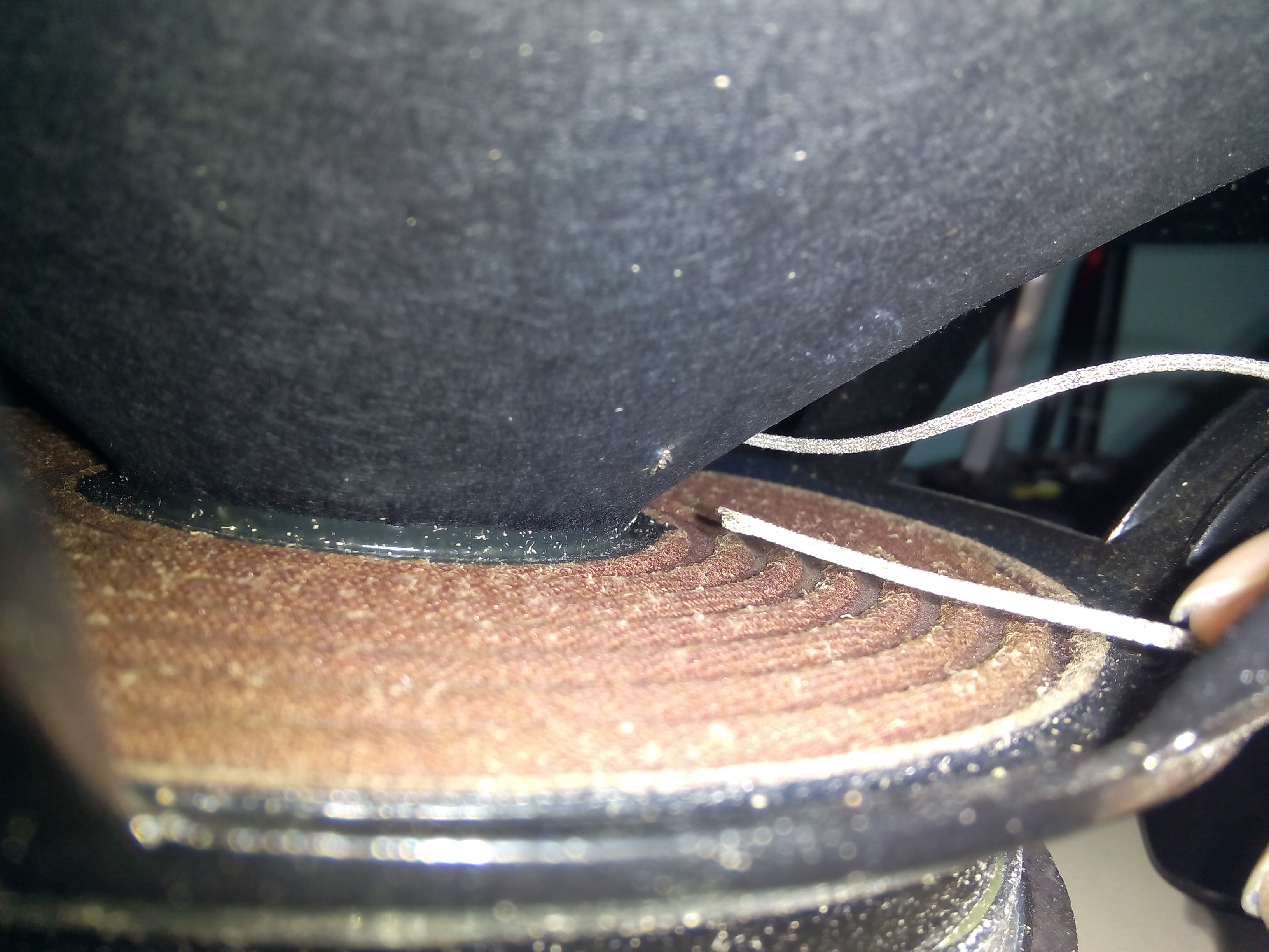

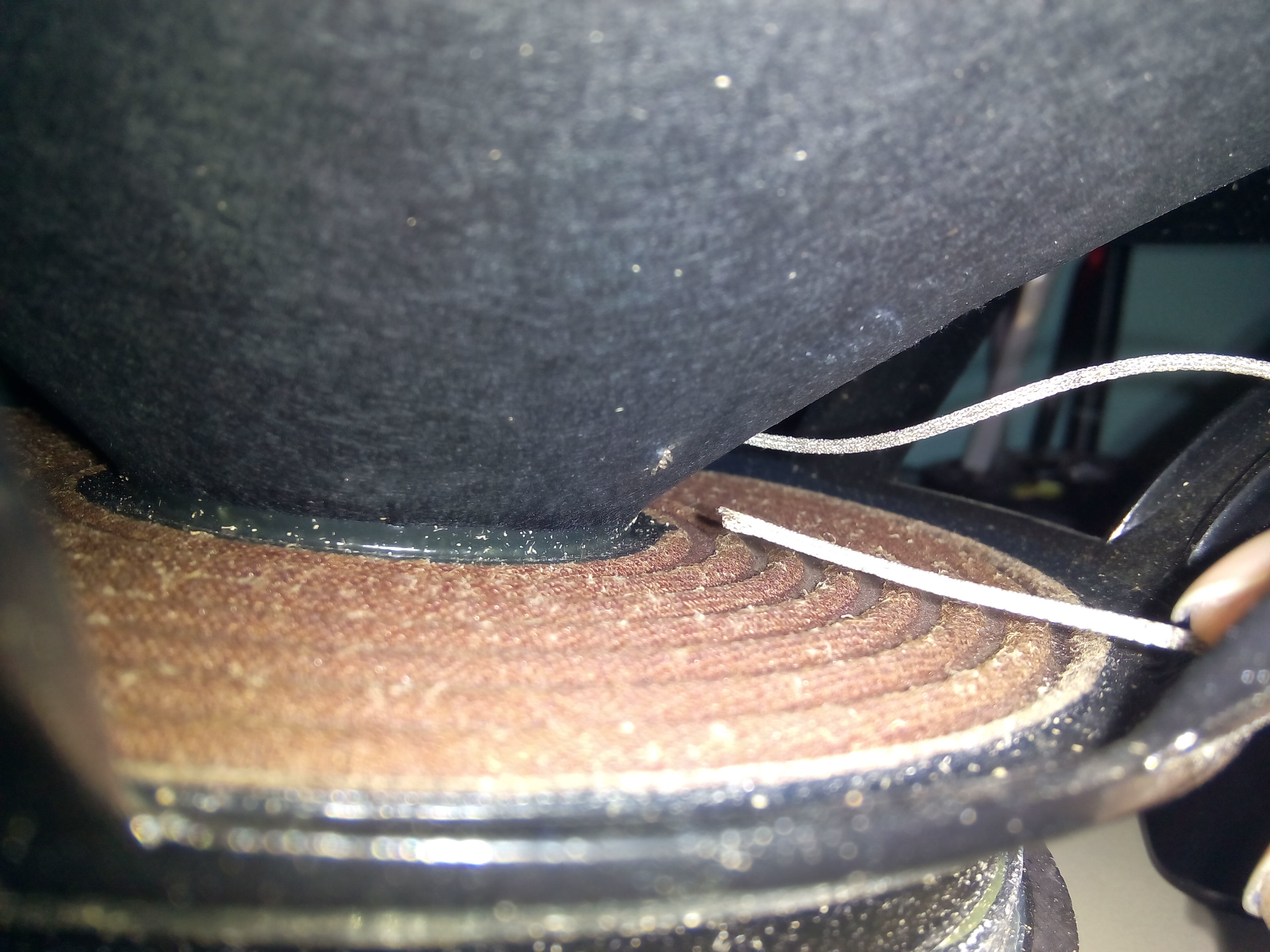

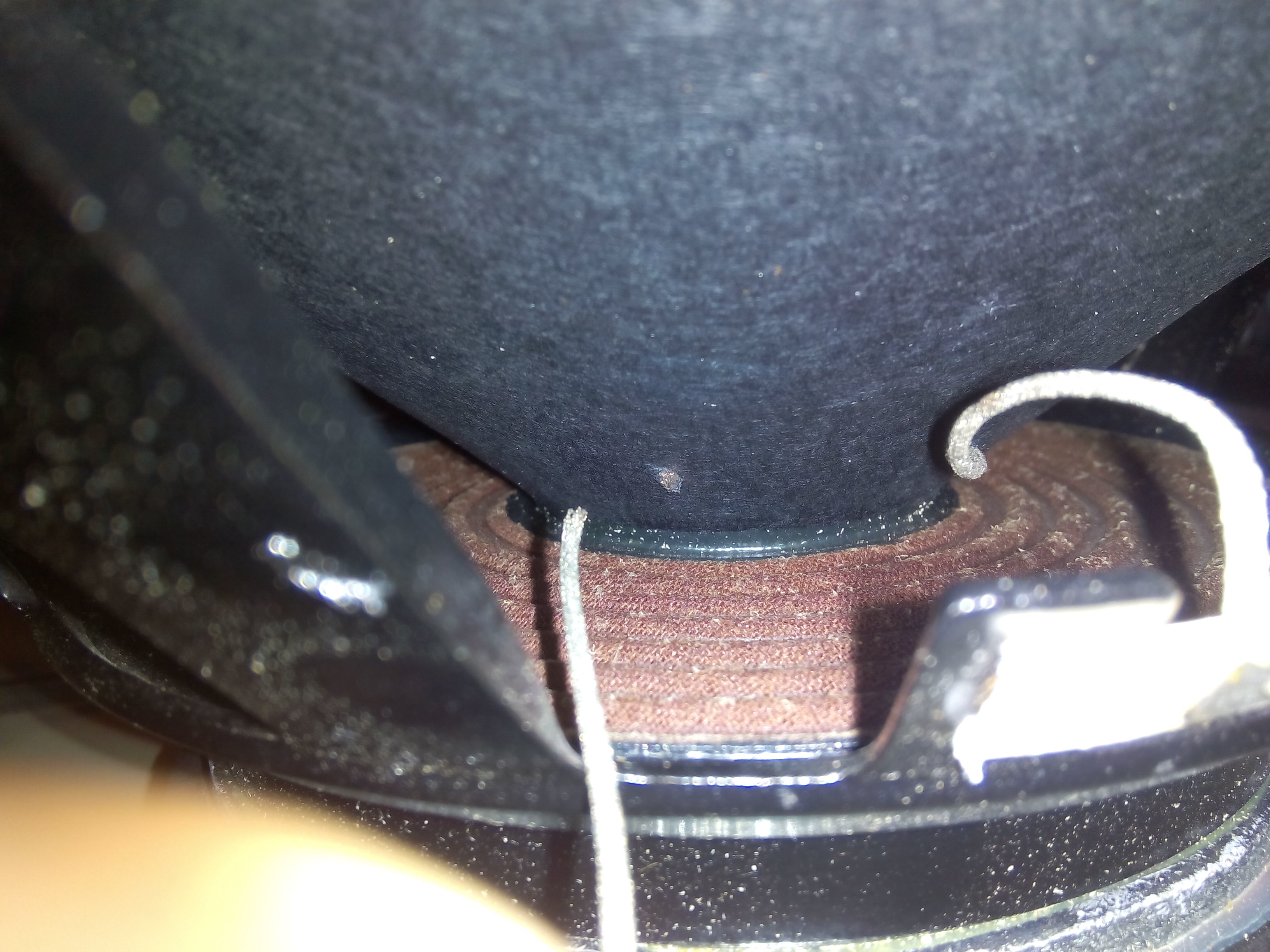

das Kabel ist an der Membran abgerissen
1. Wie kann das den passieren?
2. Wie kann man das reparieren?
Hmm... Designfehler? So'n Litzenkabel hat seriöserweise eine verklebte "Zugentlastung" auf der Zentrierspinne, das heisst also, das zweite ist irgendwann auch ab. Ein Bastler kriegt sowas hin. Wenn jetzt noch Schaumstoffsicken mit ihrer bekloppten Lebensdauer verbaut sind, dann wird das die nächste Baustelle...
Aber warum sitz das Kabel auch nicht mehr am Löt-Terminal? Zumindest dort sollte es nicht einfach abreißen, auch nicht nach vielen Jahren...
das am Löt Terminal hab ich abgemacht um mehr Platz zu haben für das evt. Verlöten. Das Kabel an das Löt Terminal wieder dran zu machen ist das kleinste Problem
das an die Membran dran zu machen dagegen schon. Wie auch immer das ab ging :freak:
