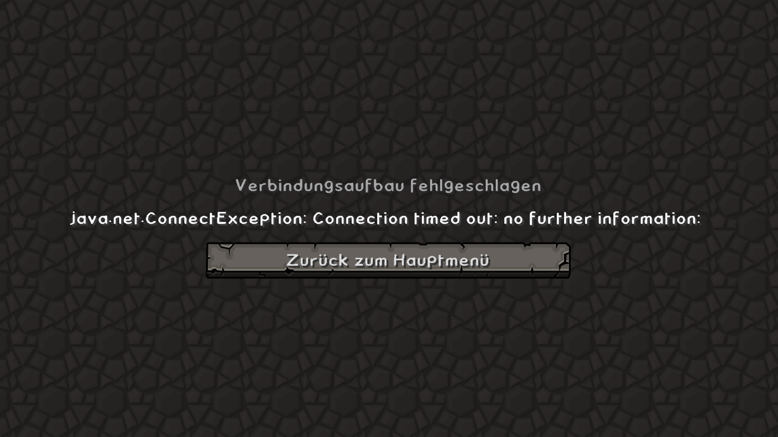

Moin,
hatte die Idee, mit Freunden einen Server zu machen. Habe sowohl bei meiner FritzBox, als auch bei Windows(Win10) und Kaspersky den Port 25565 (TCP und UDP) freigegeben. Ich selbst kann dem Server beitreten, meine Freunde nicht. Was kann ich machen? Und außerdem, welche Ip ist die Richtige? Im cmd wird mir eine im Format xxx.xxx.xxx.xx angezeigt, bei www.wieistmeineip.de aber eine im Format xx.xx.xx.xxx :confused_alt:, beides IPv4-Adressen.
Bei meinen Freunden steht immer (Bild)

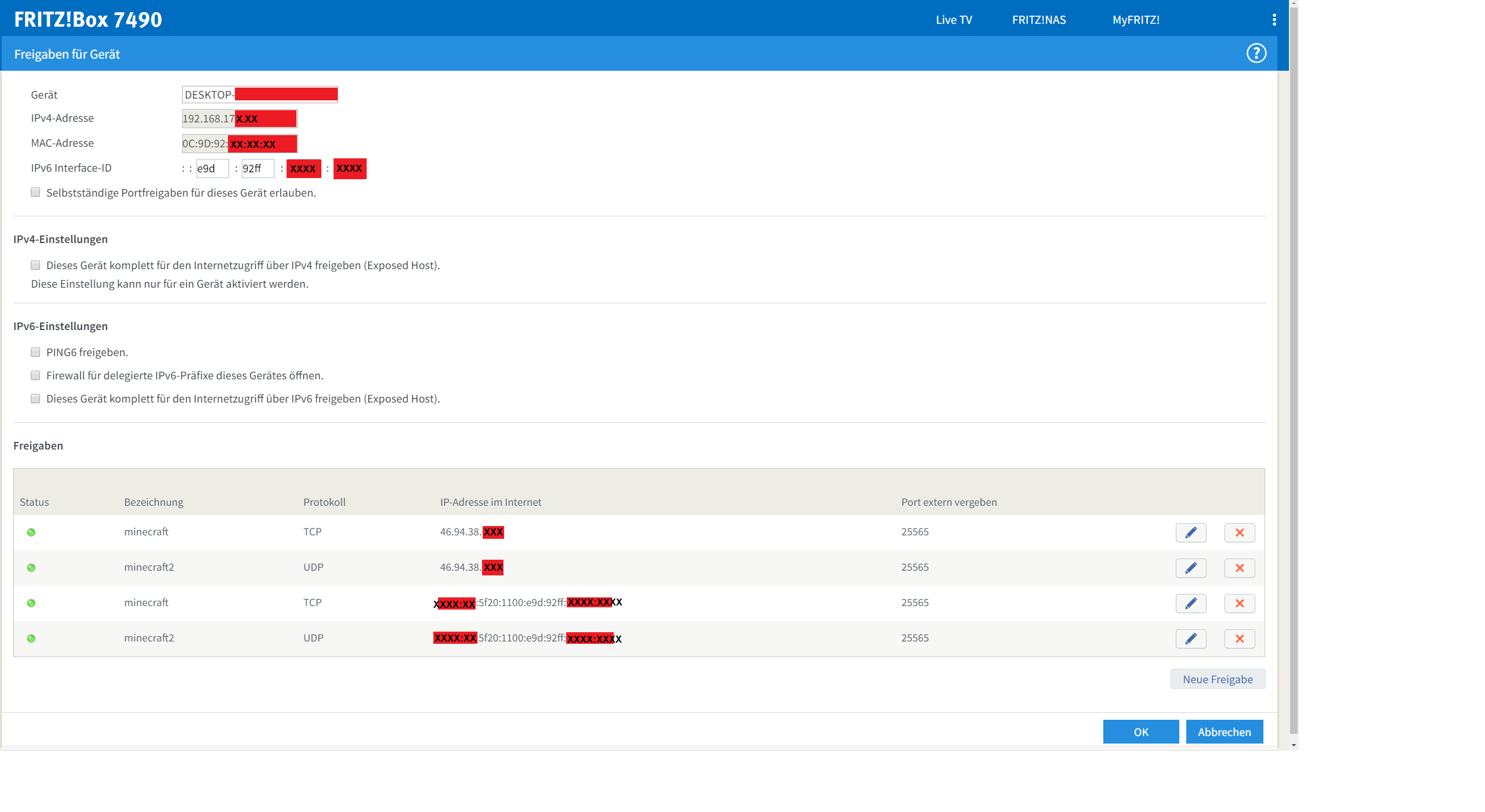

Bei der Telekom sollte das allerdings nicht der Fall sein, die haben genügend Adressen und geben sie auch an ihre Kunden. Mach am besten mal einen Screenshot von der Freigabe in der Fritzbox und verrate uns zur Sicherheit mal deine öffentliche IP, gern auch anonymisiert nur die ersten drei Teile.

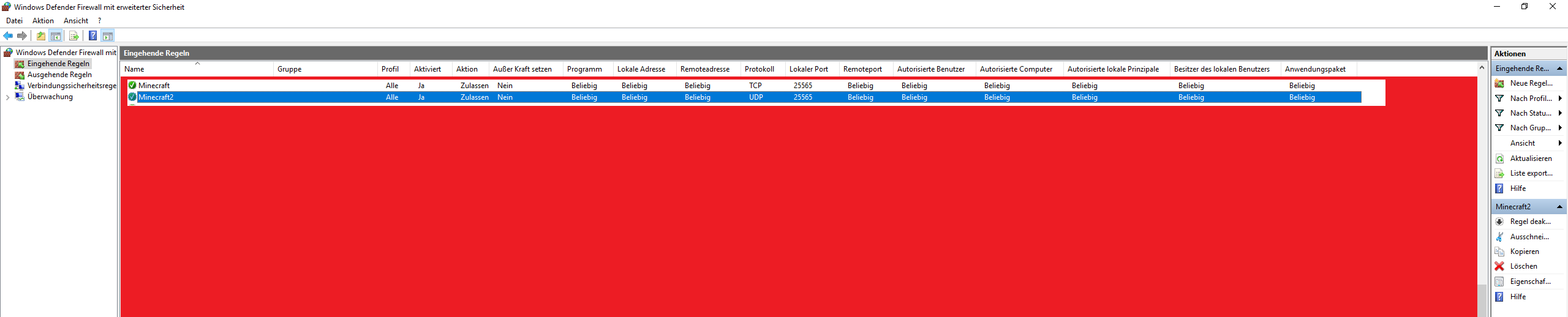

Sieht da so aus : (Bild 2)

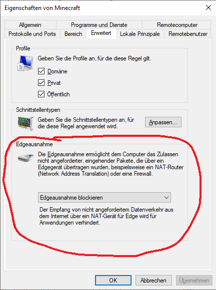

Liegt es vielleicht daran? (Bild3)

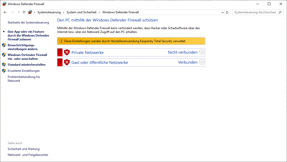

Bring es überhaupt etwas, die Ports in der Windows-Firewall freizuschalten? Weil bei Bild4 steht ja, dass die Einstellungen von Kaspersky verwaltet werden :confused_alt:

Ich lass den Server ja über meinen PC laufen und wenn ich mich mit der IPv4 "46.94.38.XXX" verbinde bekomme ich auch eine Fehlermeldung, mit der IPv4 "192.168.17X.XX" komme ich hingegen auf den Server.
