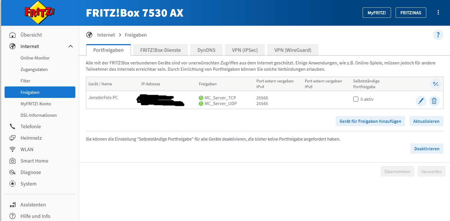

Ich habe auch bereits auf meiner Fritzbox 7530 AX die Ports 25565 für TCP und UDP freigegeben.
Ich habe auch darauf geachtet, dass das richtige Gerät mit der identischen IPv4 ausgewählt ist.
UPnP ist auch aktiviert.

JensderFels schrieb:
diese fängt bei mir mit 188... an laut wieistmeineip.
ist das die gleiche, die in der fritzbox unter internet->online-monitor angezeigt wird?
Reaktionen: Der Lord
Schau Mal im Online Monitor deiner Fritzbox ob da was von DSLite oder ähnliches steht.
Wer ist dein Provider?
Reaktionen: JensderFels
Mein Provider ist Vodafone. Ja laut Online-Monitor: FRITZ!Box verwendet einen DS-Lite-Tunnel, Vodafone

Dann wird es nichts mit Portfreigabe über IPv4. DS-Lite = Viele Kunden teilen sich eine öffentliche IPv4-Adresse. Der Provider weiß gar nicht, welchem Kunden er eine eingehende Verbindung zuteilen sollte.
Du kannst Portfreigabe über IPv6 nutzen, dann brauchen aber alle Spieler auch einen IPv6-fähigen Internetzugang.

Dann hast du Pech gehabt.
Wenn überhaupt funktioniert das dann nur über IPv6. Alles was IPv4 betrifft ist wirkungslos.

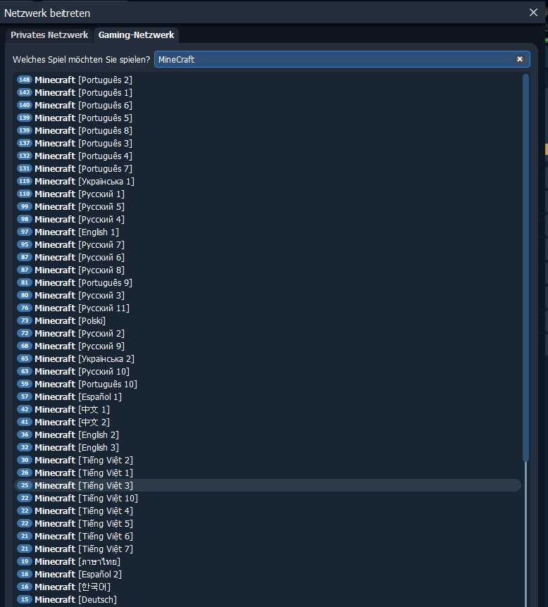

Hi
Versuche es mal mit Radmin VPN , das sollte bei keinem eine Port Freigabe benötigen.
Und das hat nix mit VPN so an sich zu tun , es ist das Selbe wie Hamachi , nur mit dem Unterschied das Radmin VPN Kostenlos ist.
Ist auf jedenfall viel Los da :D
mfg.
Reaktionen: tayan und JensderFels

Wie schon geschrieben wurde, bist du bei DS-Lite via IPv4 gar nicht von außen erreichbar, folglich sind auch Portweiterleitungen wirkungslos, weil die niemals getriggert werden - es kommt ja gar nichts rein. Du kannst nur entweder via IPv6 gehen - die "Portweiterleitung" ist in dem Fall genau genommen nur eine "Freigabe", weil der Server via IPv6 direkt angesteuert wird, oder aber du löst es wie vorgeschlagen mit einem VPN.

TP555 schrieb:
Hi
mfg.
Das war wirklich extrem hilfreich, vor allem wenn man keine öffentliche IPV4 hat, danke!
