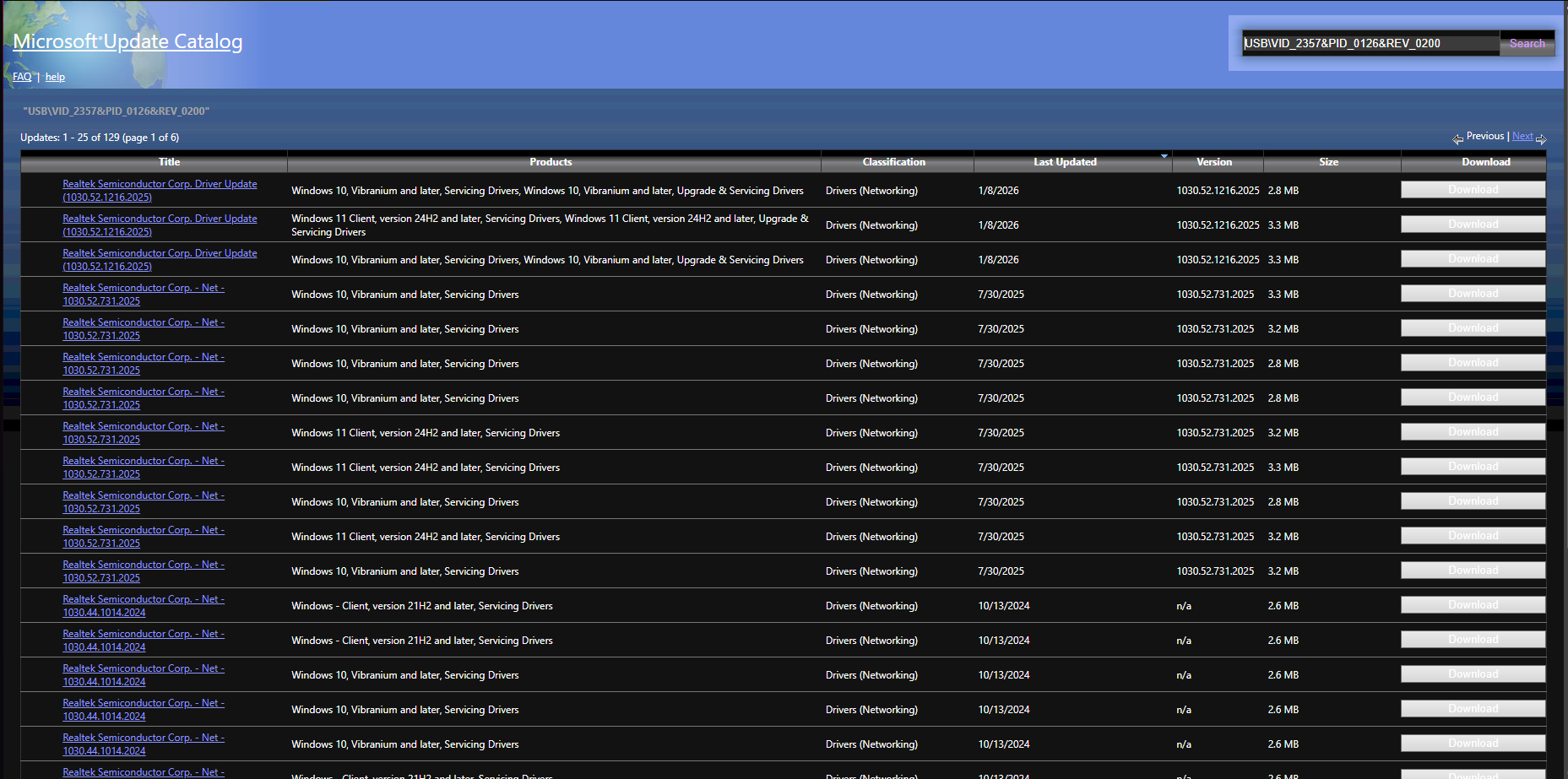

geh in den geräte manager, wähle deinen wlan stick aus, rechtsklick, eigenschaften, details, hardware id, zb.
USB\VID_2357&PID_0126&REV_0200
geh auf ms update catalog und paste dort die vid, such einen treiber der etwas älter ist, 2025 o. 24 und probiere, ob es damit geht.

Danke, die Seite kannte ich noch nicht. Habe das heruntergeladen und versucht zu installieren, aber der Geräte Manager hat es nicht wirklich angenommen.
.cab ist eine komprimierte Datei wie z. B. .zip
Mit einem dism Befehl kann man die wohl auch installieren.
Was ich allerdings mache ist mit 7zip die .cab-Datei lokal zu entpacken:
rtwlane601.sys
rtldata601.dat
netrtwlane601.inf
netrtwlane601.cat
Im Gerätemanager wähle ich das Gerät (hier WLAN) aus, gehe auf Treiber aktualisieren und wähle danach die entpackte .inf-Datei aus.
