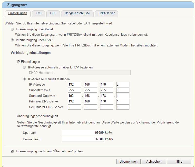

Du musst einfach nur die 7390 per LAN 1 Anschließen und bei der 7390 folgendes Einstellen:
Ersetzte die IP Einstellungen mit deinem Netzwerkwerten! Ach so und passe die Übertragungsgeschwindigkeit deiner
Leitung an. In Normalfall wenn du den Standard Bereich der Fritzbox nimmst solltest du diese Werte nehmen:
IP: 192.168.178.2
SUB: 255.255.255.0
Gateway: 192.168.178.1
DNS1: 192.168.178.1
DNS2: kannst du leer lassen

Ich möchte meine Kabelbox 6340 and die DSL-Box 7330 SL anschließen, damit ich mein WLAN im oberen Stockwerk besser ausleuchten kann. Leider funktioniert es nicht ganz. Bisher durchgeführt
- 6340 an die 7330 per LAN Kabel angeschlossen (LAN 1 an LAN 1)
- Die Standardwerte der Fritzbox in die 6360 eingetragen (wobei die 7330 von 1&1 ist) siehe Foto
Mehr habe ich nicht gemacht. Nach dem EIntragen der Werte scheint die Inetverbindung ok zu sein laut Fritzbox-Oberfläche. Aber im Browser funktioniert nichts. Ich war sowohl über LAN2 als auch via WLAN mit dem zweiten Router 6340 verbunden.
@Sc0rc3d: Leider finde ich auch das zweite Bild nicht bei der Fritzbox-Oberfläche.
Woran kann es liegen? Wie kann ich sichergehen, dass die Standardwerte von Sc0rc3d überhaupt vom ersten Router 7330 stimmen? Muss ich dort irgendwas einstellen?
