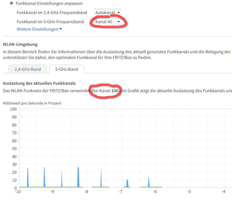

Tja... ich wähle Kanal 40 zB, dann Übernahme und lande auf 100.?! (Bild) Nichts sichtbar im SSID. Völlig zufällig wenn ich mit den Kanälen manuell spiele.

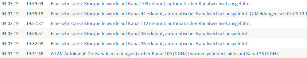

Edit: Bild 2 zeigt Diagnose über Box wie sofort sich alles wechselt. Alles im manuellen Modus. Kanäle tot..

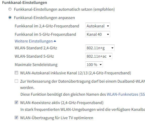

Wie sind bei Bild 1 die weiteren Einstellungen? Ein fester Kanal nützt nichts, wenn Du Optimierungen erlaubst.
welche Optimierungen meinst du ? Sind zwei Bereiche mit unterschiedlichen Namen.
Mal xxx2G und xxx5G.
Einstellung sieht so aus..
Stelle mal Kanal 36 ein. Mit Kanal 40 kommst Du bis in den Bereich (Kanal 52), bei dem die Fritzbox auf Radar prüfen muss. Wenn da etwas festgestellt wird, dann muss die Fritzbox den Kanal wechseln, egal was Du eingestellt hast

@Andreas_ Wie auf dem zweiten Screenshot des TE zu sehen ist wird Kanal 36 wohl durch einen starken Störer beeinflusst und deshalb von der Fritzbox nicht akzeptiert. Wäre herauszufinden welcher Störer das ist, was für Laien unter Umständen schwierig wird.
