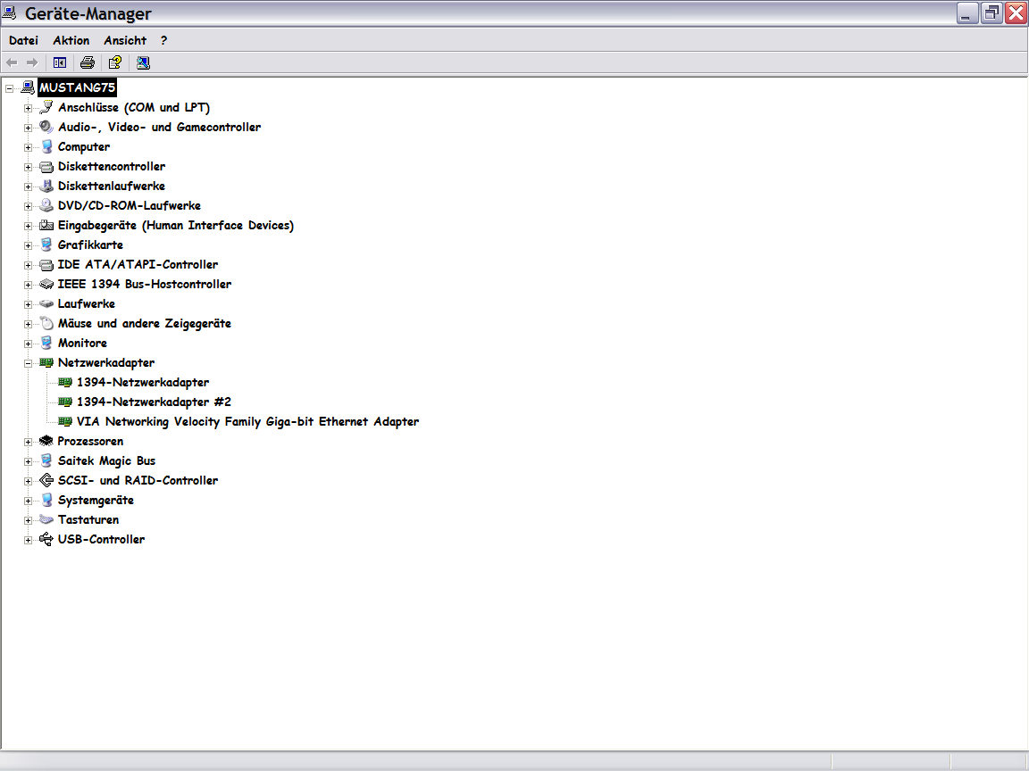

Das ist nicht die Box sondern die Onboard Netzwerkkarte. Was passiert wenn Du dieser Netzwerkkarte mal eine feste IP gibst die im Routerbereich liegt, also z.B. 192.168.178.2 als Gateway 192.168.178.1 und es dann mal versuchst? Mach mal einen Screenshot vom Gerätemanager, wo auch die ausgeblendeten Geräte angezeigt werden, mit der Netzwerkumgebung, Beispiel habe ich mal angehängt.
habe es mal mit den IP versucht, komme zwar weiter nicht über den browser an die box ran. aber wenigstens nervt das system nicht mehr...
