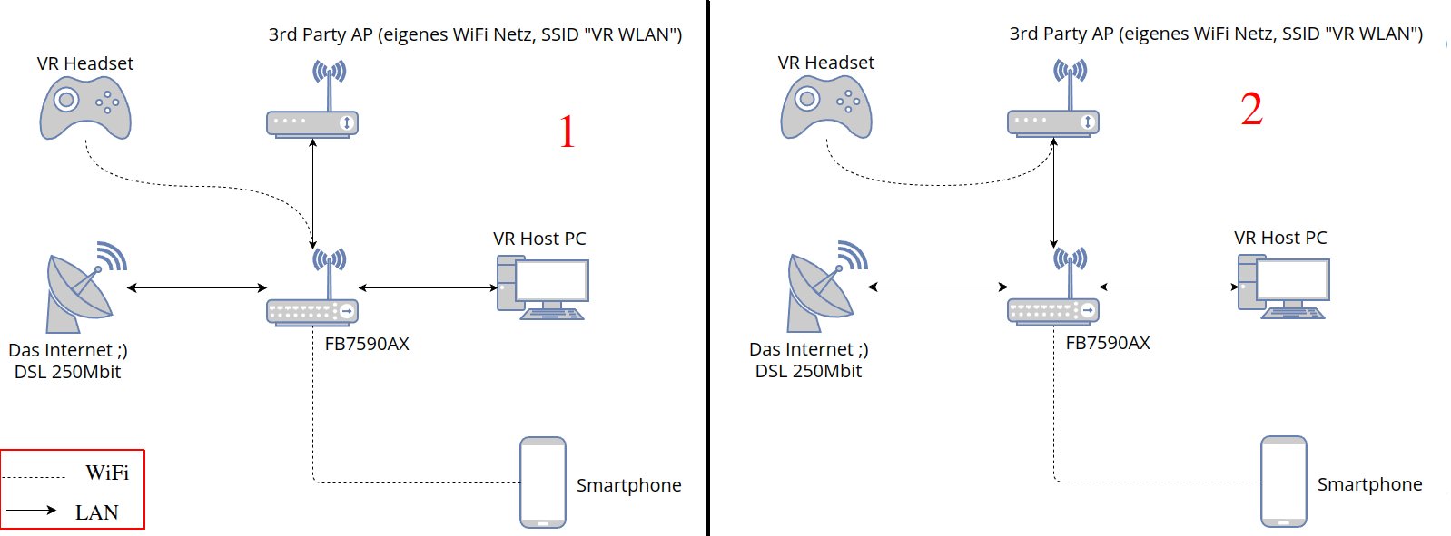

Bzgl. deines Tests mit der FB7490, hast du mit der einen zusätzlichen AP ins Netzwerk gehangen für die Quest zum Testen oder hast du die FB7590AX durch die FB7490 ersetzt, so dass die FB7490 in deinem Test ebenfalls Gateway und Modem zum Internet war (also die FB7590AX gar nicht mehr im Netzwerk vorhanden)?
Falls nicht wäre es natürlich interessant zu wissen, ob die FB7490 ebenfalls Mist baut, falls PC und Quest direkt zu FB7490 verbunden sind und du einen Download am PC startest während des VR Streamings.
In meinem Test mit einem zusätzlichen AP mit extra WiFi nur für die Quest macht es keinen Unterschied, ob der VR Host PC etwas runter lädt, oder nicht. Also in Fall 2 funktioniert alles, egal wer was wie wo hoch lädt, in Fall 1 macht es Probleme, wenn der Host PC Internet-Traffic (Download/Upload) während des VR Streamings nutzt. Die Gigabit Netzwerk-Anbindung sollte, wir bei dir, ebenfalls nicht das Problem darstellen, da maximal 450Mbit genutzt werden.
Lokale Dateiübertragung ist auch mit nahezu 900Mbit möglich, die mögliche lokale Bandbreite sollte also kein Flaschenhals sein.
So habe ich das dokumentiert auch an AVM weiter geschickt, nur darüber wo deine FB7490 sich im Netzwerk aufhält konnte ich jetzt gar keine Aussage treffen.
Ich habe die 7590 durch die 7490 ersetzt und umgekehrt auch.
Eines von beiden Geräten war immer komplett aus und abgeklemmt.
Beide Geräte haben die gleiche Konfiguration. Gleicher WLAN Name und gleiches Passwort.
Beide Geräte sind dann immer Modem und Gateway zum Internet gewesen. Aber beide Geräte waren nie gleichzeitig an.
Die 7490 funktioniert absolut fehlerfrei während VR Stream und gleichzeitigem Download übers Internet. Alles lief komplett nur über diese eine Box. Also nichts anderes noch dazwischen geschaltet oder zwischengeklemmt. Einen 3rd Party AP nutze ich auch nicht.
