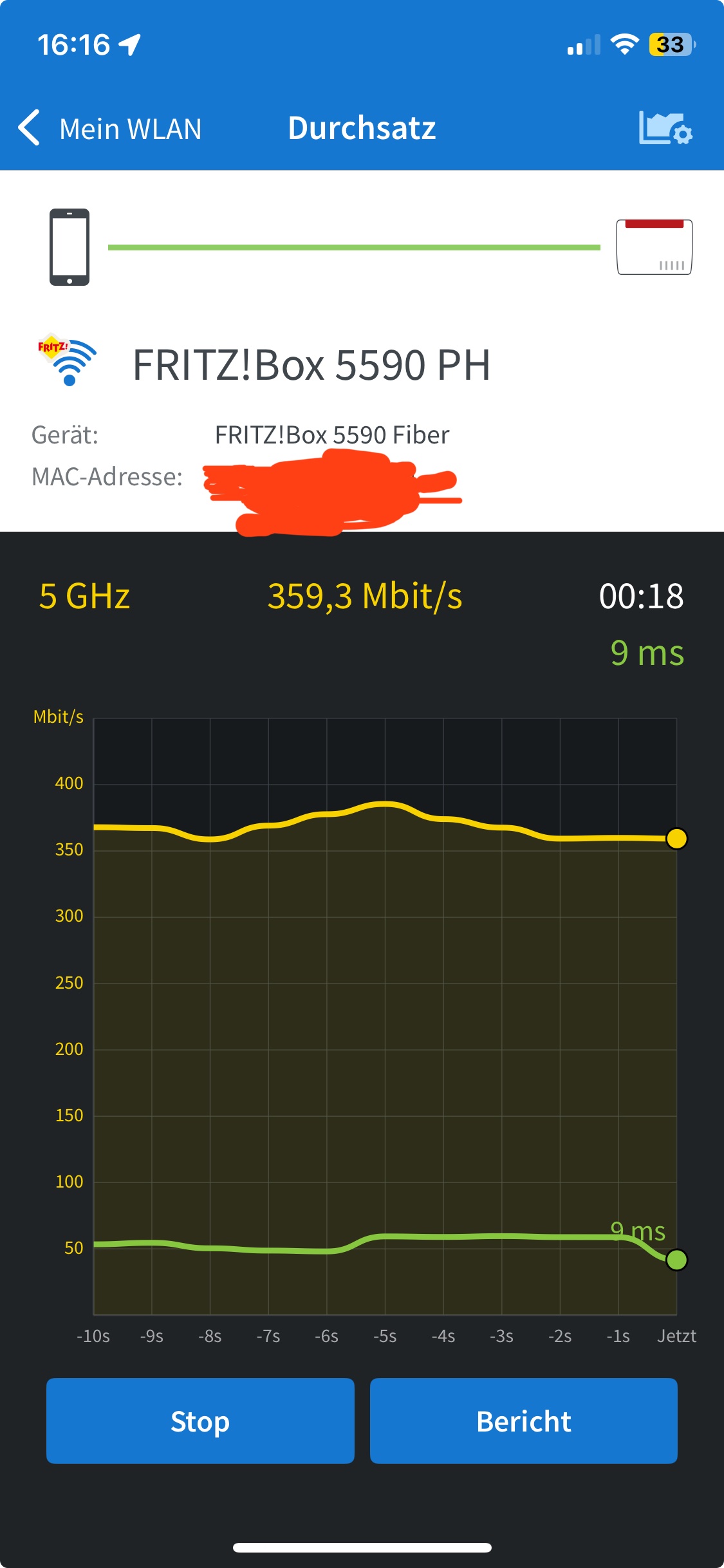

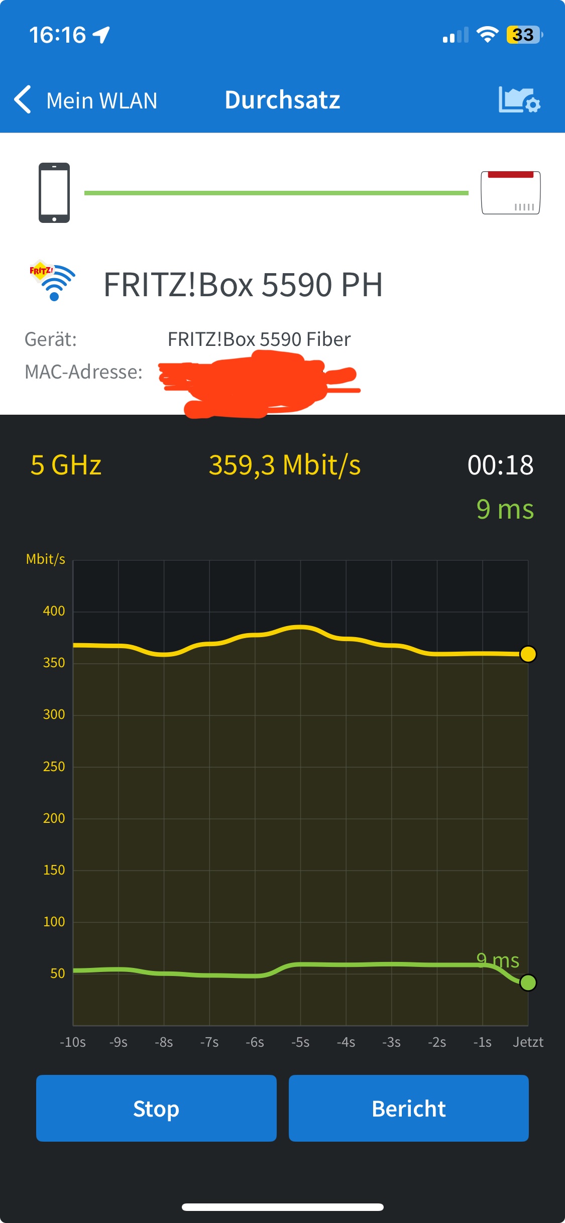

Anbei nochmal Durchsatzmessung direkt neben dem Router.
Da bin ich ja schonmal zufrieden. Ja, der von mir als "Referenzraum" beschriebene Raum mit den schlechten Messwerten liegt hinter ner dickeren Trägerwand. Die wird ursächlich sein für die schlechten Werte, würde ich mal vermuten.
Dennoch würd ich wohl dazun tendieren mir aus den genannten Gründen die 7690 zu kaufen. Und dann evtl. noch einen Repeater oder eines der Geräte, die an anderer Stelle weiter oben empfohlen wurden. 🤔

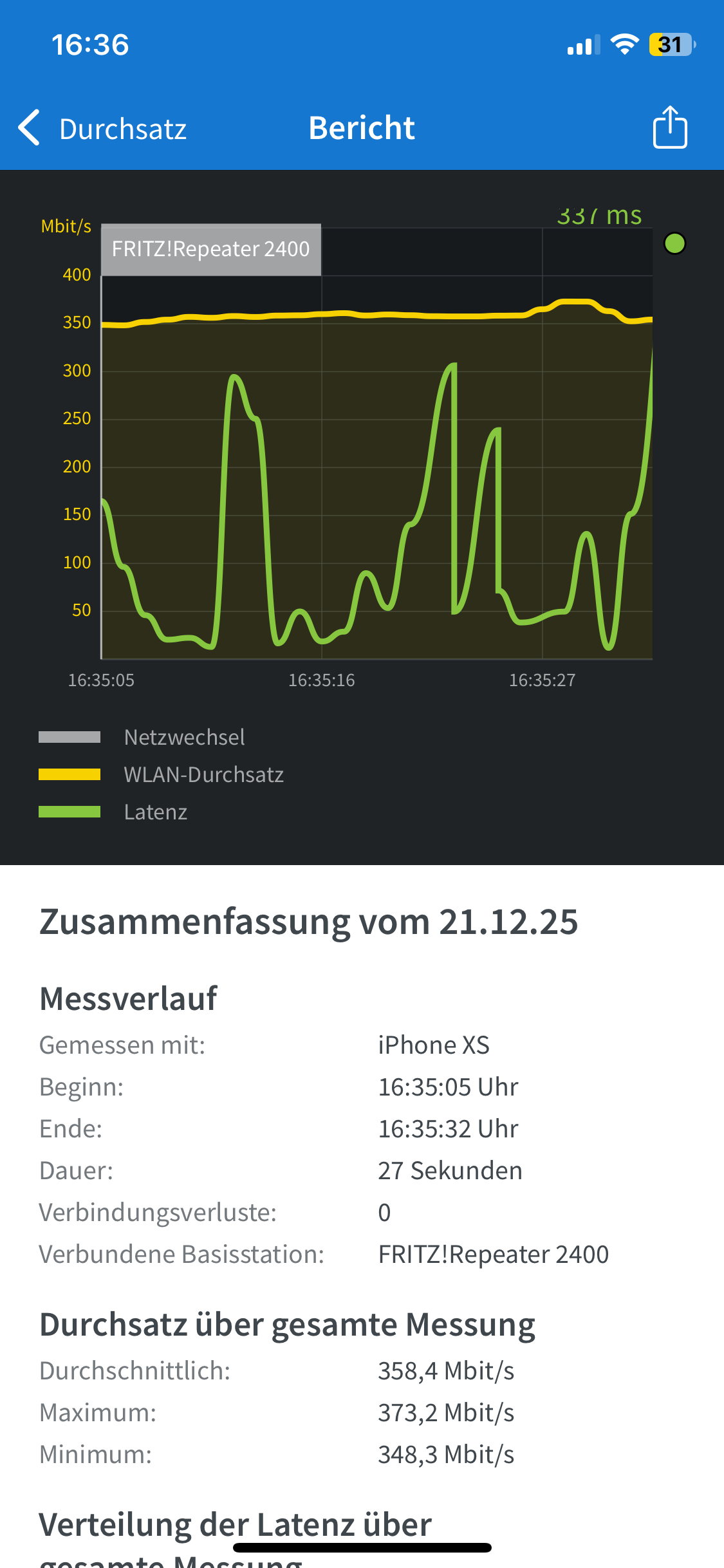

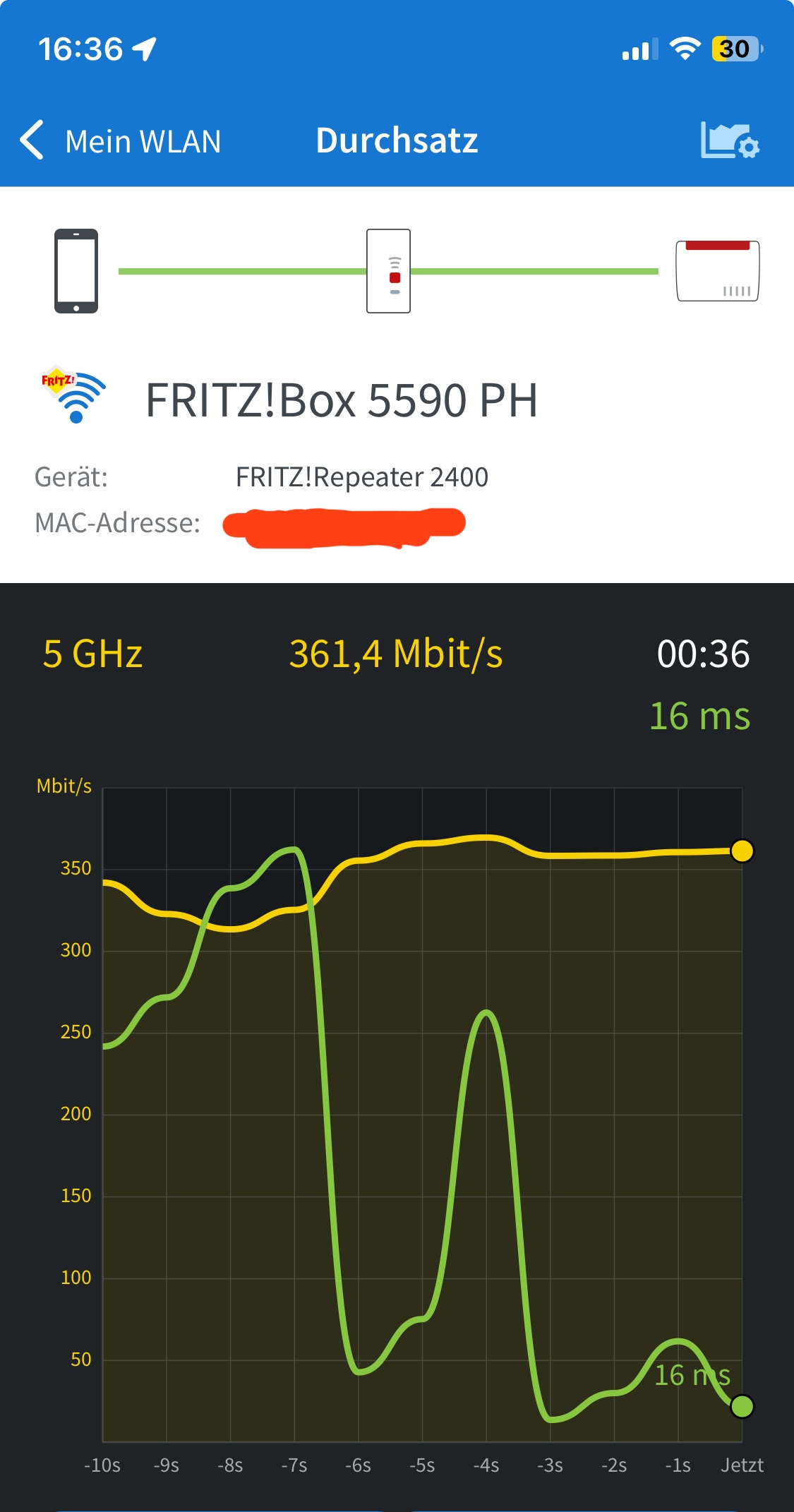

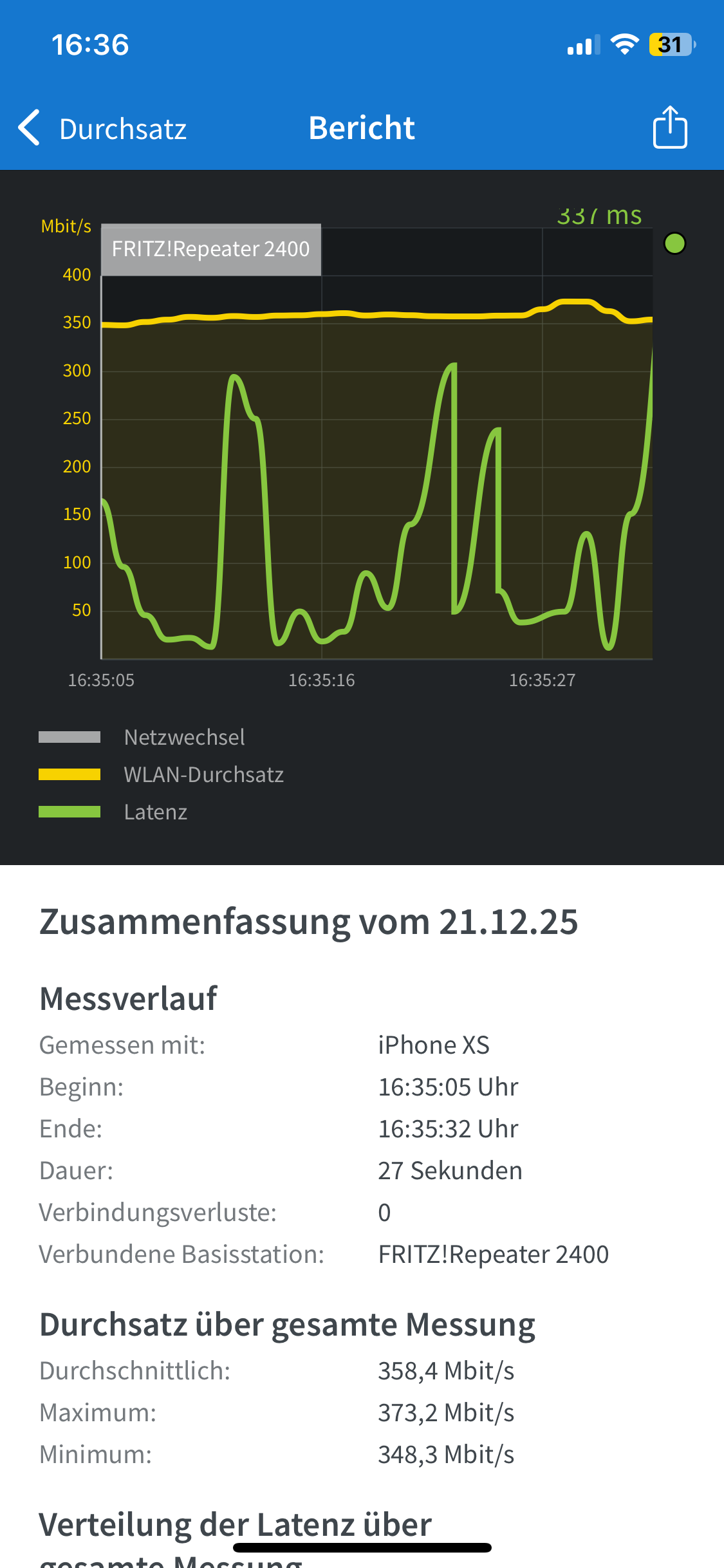

Nochmal direkt neben dem Repeater gemessen (Anhang).

Ausschließlich bitte. Eine FRITZ!Box 7690 bringt Dir halt … gar … nix.
ArthurSpooner schrieb:
dass sich da von den baulichen Gegebenheiten
WLAN-Reihenschaltung, also noch einen WLAN-Repeater dazwischen.
