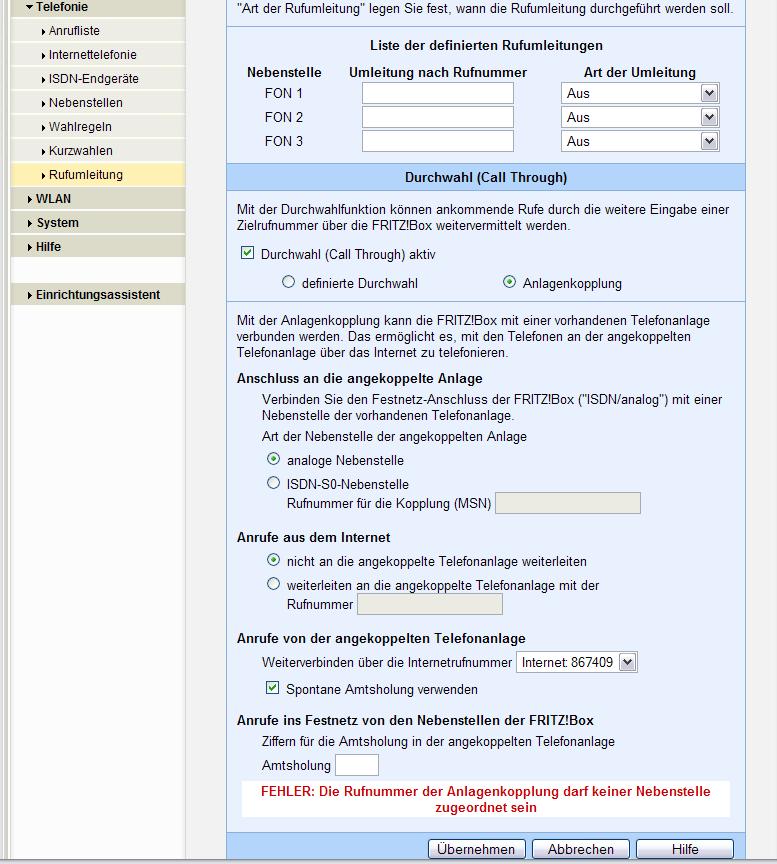

telefonie->rufumleitung
so weit bin ich auch gekommen.
aber was muss ich nun man tel machen wenn ich einen anruf weiterleiten will ?
und da wo die tel steht un mit 09 endet kann man nur nebenstellen nummer aussuchen.
erklär mal lieber was du GENAU machen willst!
Die Nebenstellen sind mit 1-3 durchnummeriert.
Sonst gibst du eine Orts- oder Fernwahlnummer ein.
also was ich machen will ist wenn jemand bei mir am tel. 1 anruft und er dann nach dem gespräch mit mir mit dem am tel. 2 reden will, möchte ich ich verbinden können.
so das der wo anruft nicht auflegen muss und die nummer von tel 2 wählen.
ich will ihn durchstellen können.
und nun möchte ich genau wissen was man da machen muss.
was muss ich in der box einstellen und was muss ich am tel drücken.
jaaaa, jetzt ist es klar, da bist du aber bei call-through falsch. das dient eher dafür, dass zb du vom handy auf dein hausnummer anruft, und von dort dann über voip telefonieren kannst.
du hast aber analogen telefon,also hast du doch nur eine nummer. wenn du dann intern telefonieren wllst, glaube ich sollte dies zb.über die station der dect telefone gehen
versuch mal um von fon2 das fon 1 anzurufen " **1#"dann fon2 auflegen und fon 1 abheben
das sollte gehen, wenn nicht gehts nicht, denn so gehs bei mir.
ABER ich gebe dir mal einen Tipp, lies die Bedienungsanleitung, denn da steht es drinn SEITE 88
wenn ich **1# mache dann geht nichts.
leider hat das tel auch keine R-Taste.
das zweite hat eine und es geht ohne probs.
und ja ich kann das 2. teil mit **1 erreichen.
