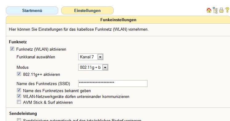

Bei meiner 7170 musste ich die Funktion
"WLAN-Netzwerkgeräte dürfen untereinander kommunizieren" aktivieren. Danach konnten alle WLAN-Clients miteinander kommunizieren.
Vielleicht gibt es diese Einstellung auch bei der 7240 und sie ist deaktiviert?

Ich habe das in der Box unter Einstellungen -> WLAN -> Funkeinstellungen.
Aber wie gesagt ich habe eine 7170 und weiss nicht ob die 7240 das ebenfalls hat.
:-D BESTEN DANK.
Hat geklappt.
