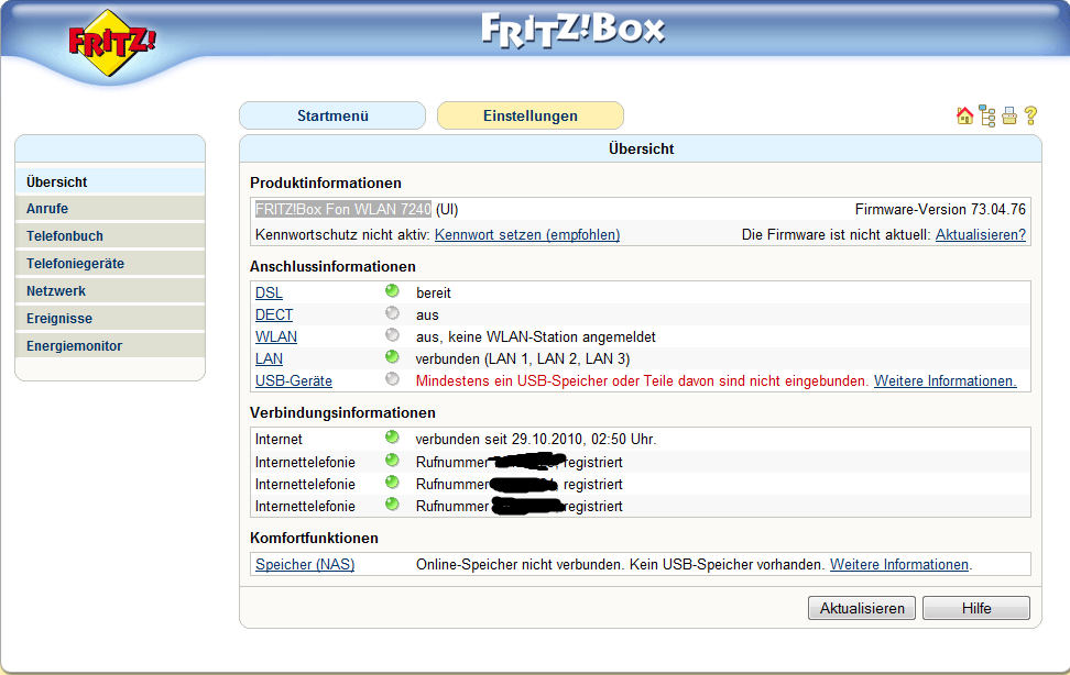

ich habe eine FRITZ!Box Fon WLAN 7240 und möchte da gerne meine 1TB externe Festplatte per USB dranklemmen. Laut Anleitung habe ich auch alle Anforderungen erfüllt. Trotzdem bekomme ich unten stehende Fehlermeldung.
Ein USB-Stick kann ich verwenden. Also liegt es am Dateisystem? Die Anleitung sagt aber, dass Fat, Fat32 und NTFS erlaubt sind. Oder hätte ich partitionieren sollen?
Im Menü der Box finde ich nigs brauchbares was man einstellen könnte.
Also warum geht das nicht?
Nigs mit Plug&Play?
OS is W7 64

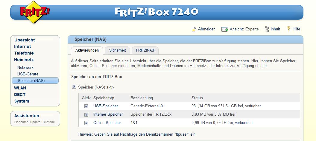

geh mal in den Expertenmodus und dann unter Heimnetz - USB Geräte - Fernanschluß, hast Du da mal den Haken gesetzt?
Bei mir sieht das so aus:
Ah, der Expertenmodus und der Fernanschluß hats gebracht. Die FP wird jetzt erkannt.

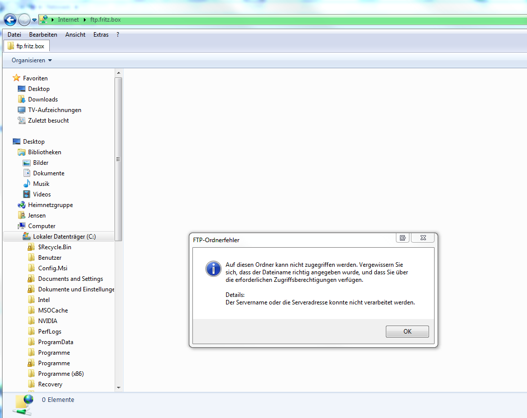

Aber wie greife ich jetzt auf die Festplatte zu? Wenn ich laut Anleitung "//fritz.box/" in den Dateibrowser eingebe, dann öffnet sich der Internet-Browser und ich lande im Startmenü des Routers. Hä?

Sorry, ich habe gepennt, das steht da doch "http://fritz.nas" muß man einfach nur eingeben
\\fritz.box
exakt so im Windows Explorer eingeben und es wird ein Netzwerklaufwerk angezeigt. Einfach nur verbinden, fertig.
Das Firmware-Update lohnt sich aber trotzdem. Da ist ganz schön was passiert.
Heen schrieb:
\\fritz.box
exakt so im Windows Explorer eingeben und es ....
...passiert nix. Fehlermeldung.
Aber ich bekomm auch kein Online-Firmwareupdate von 73.04.76 auf 73.04.86. Muß mich erst mal darum kümmern.
