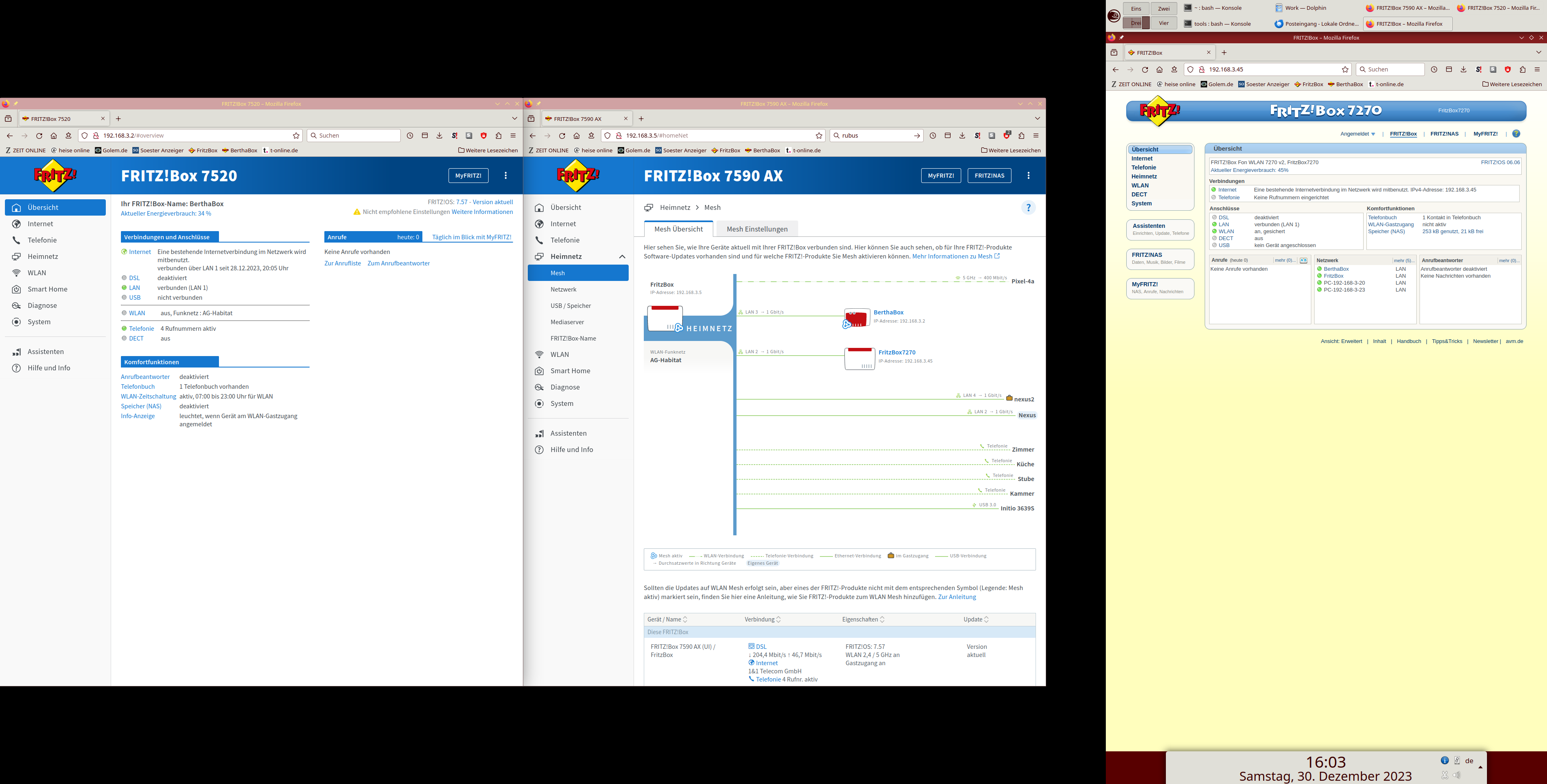

Bevor ich hier geantwortet habe, habe ich meine in Rente geschickte 7270 aus dem Keller geholt und wie oben beschrieben konfiguriert. Das Ganze sieht dann so aus:
