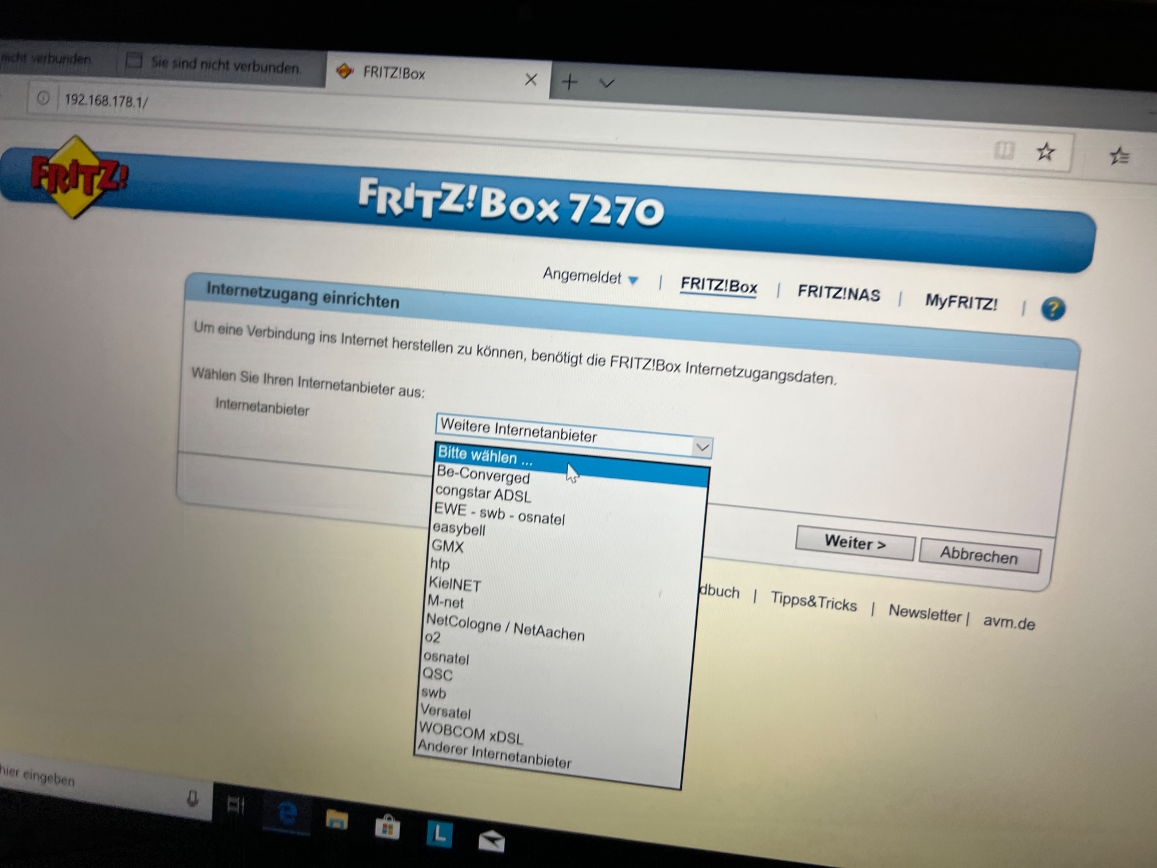

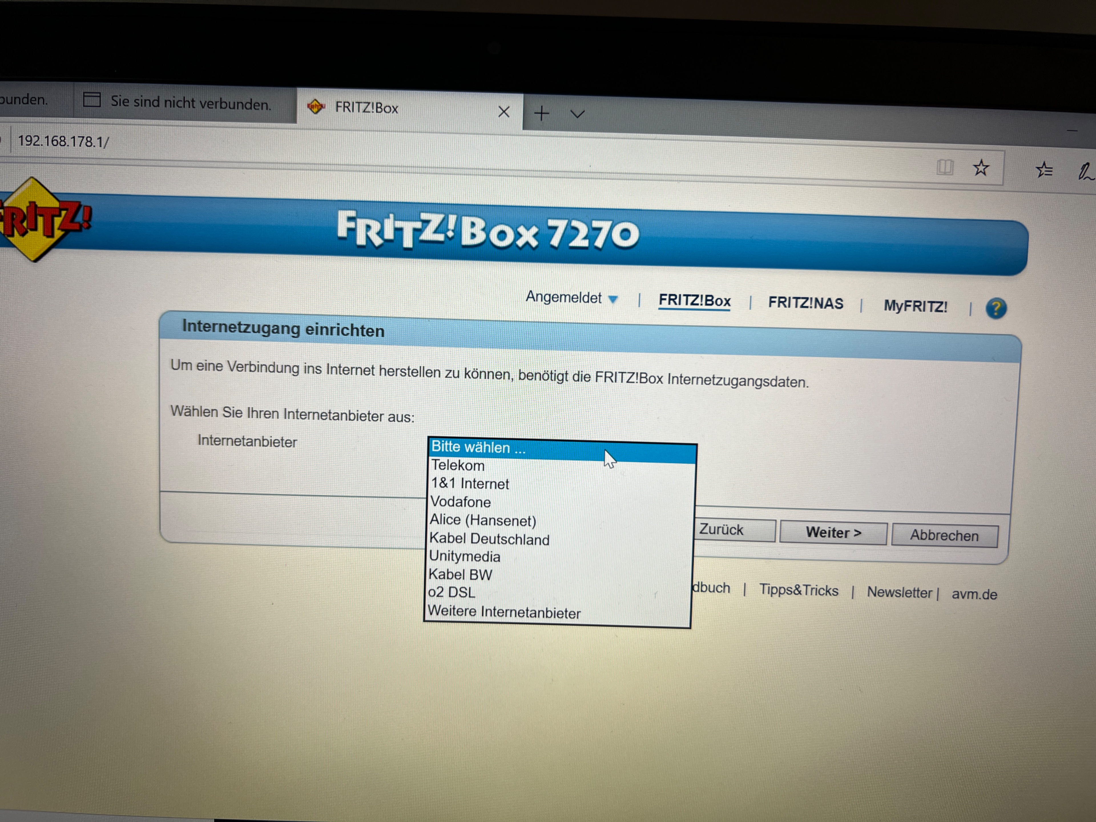

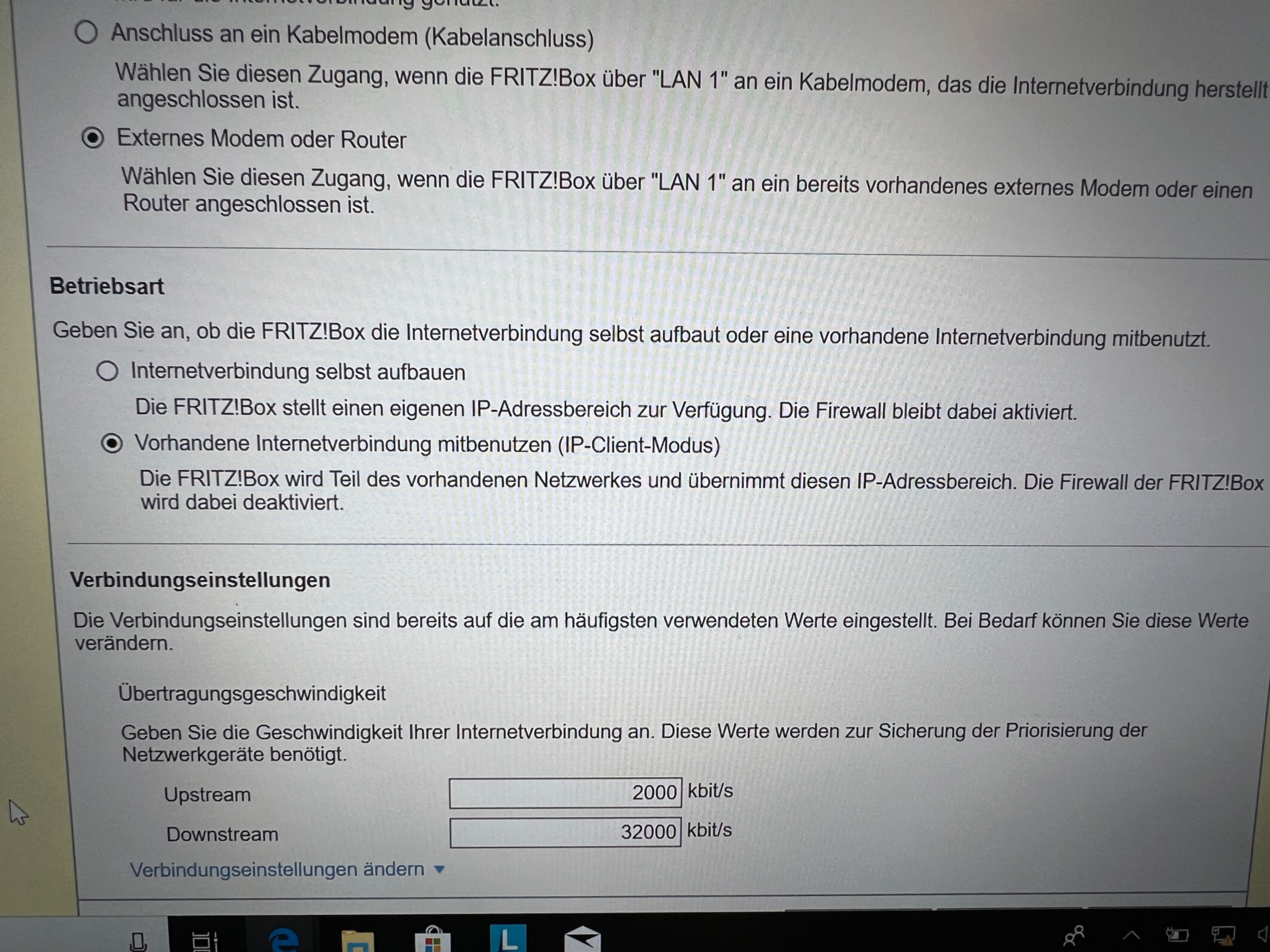

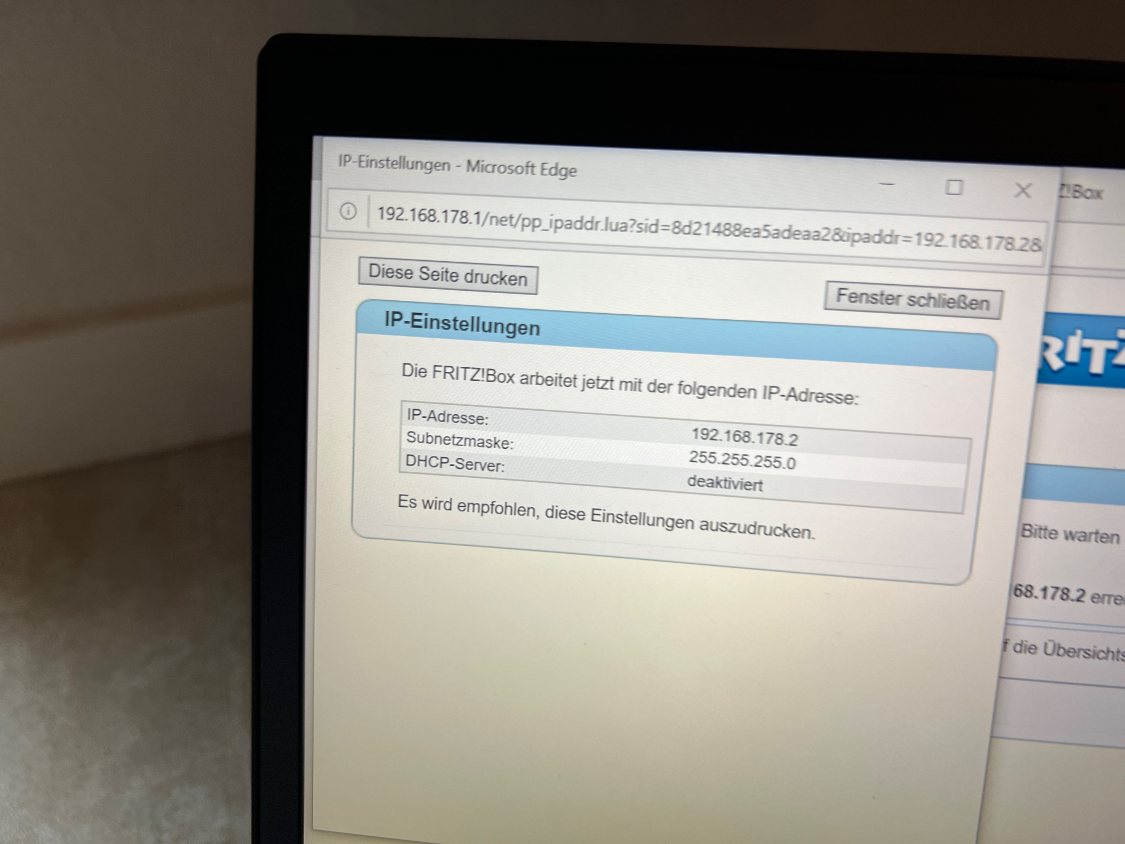

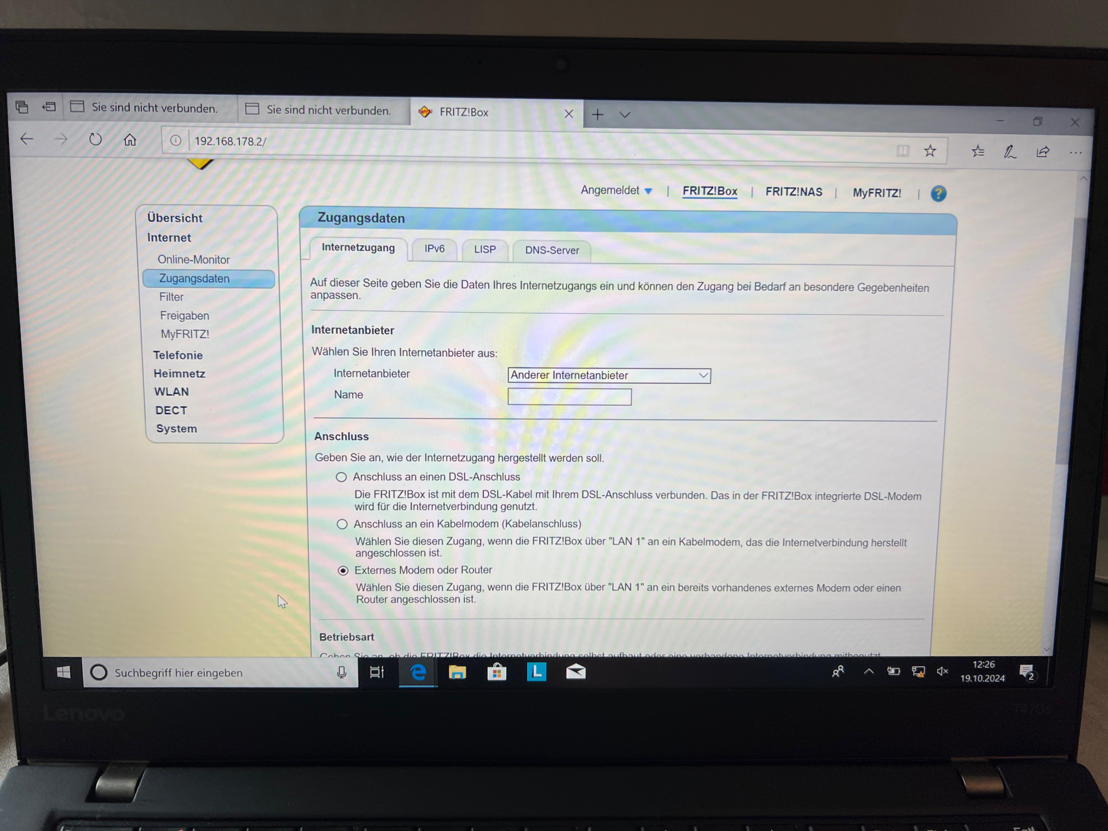

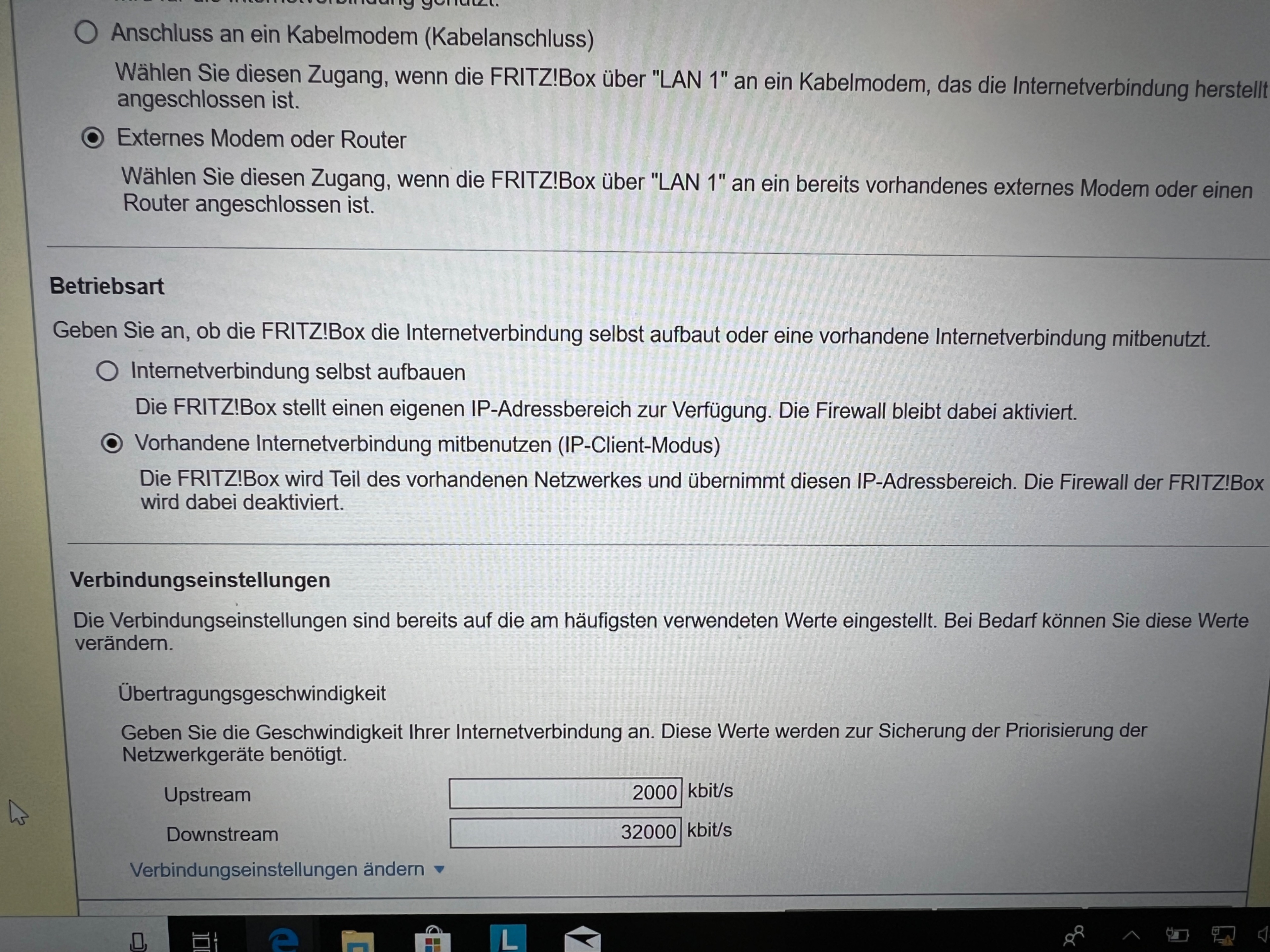

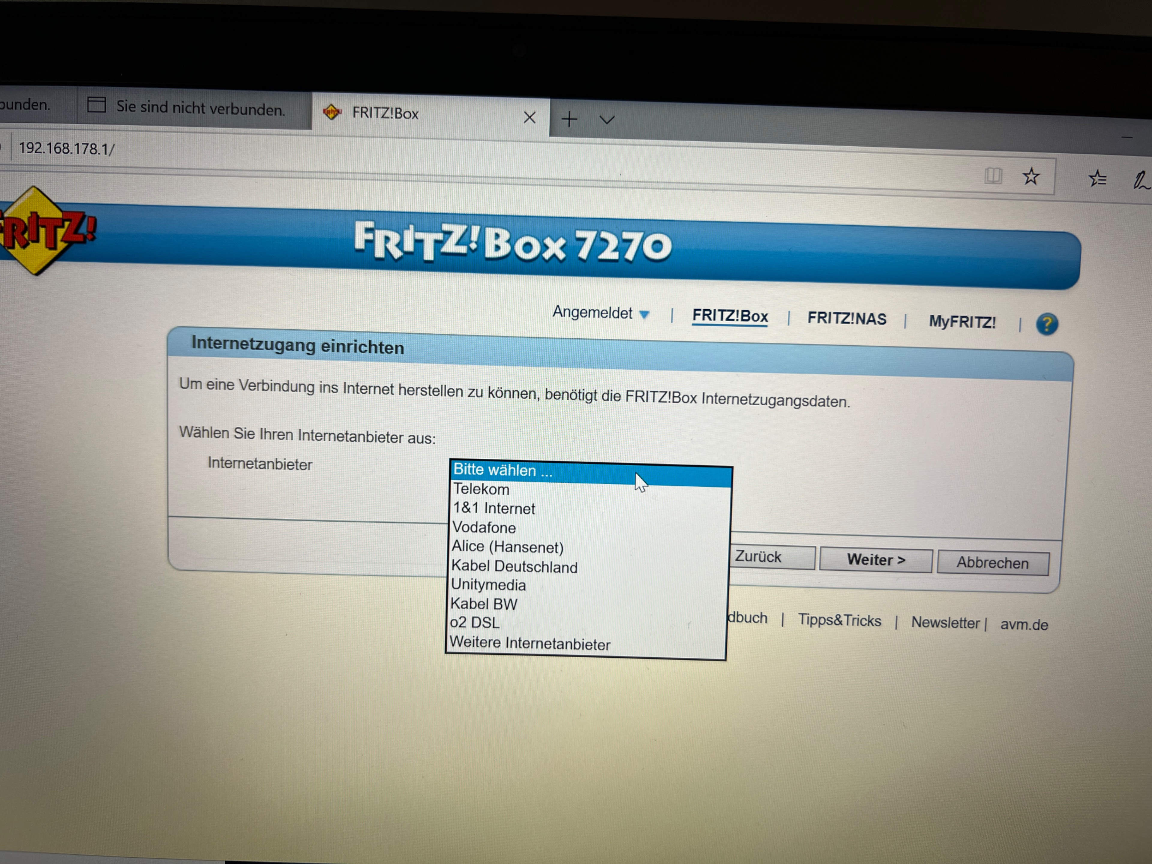

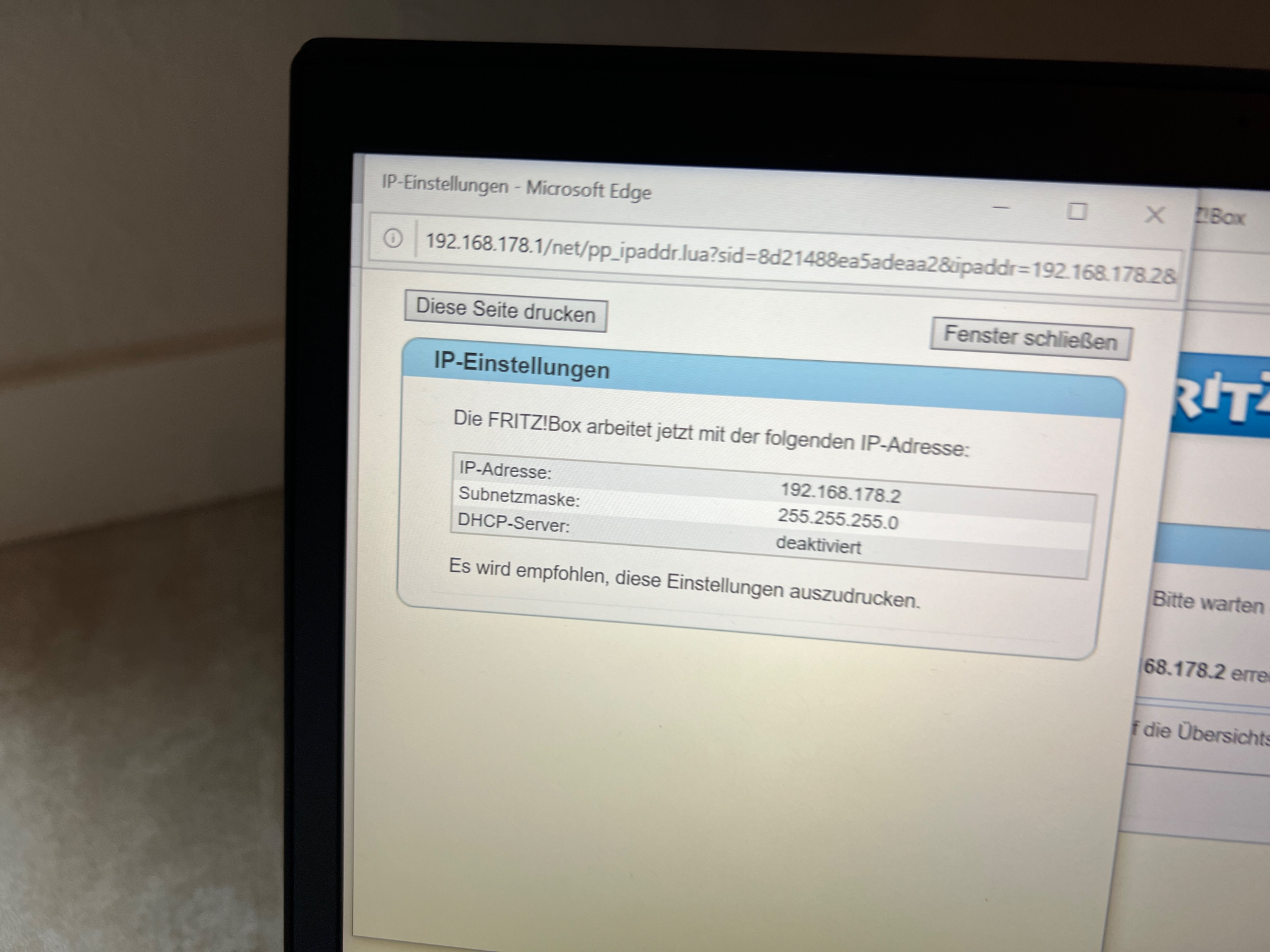

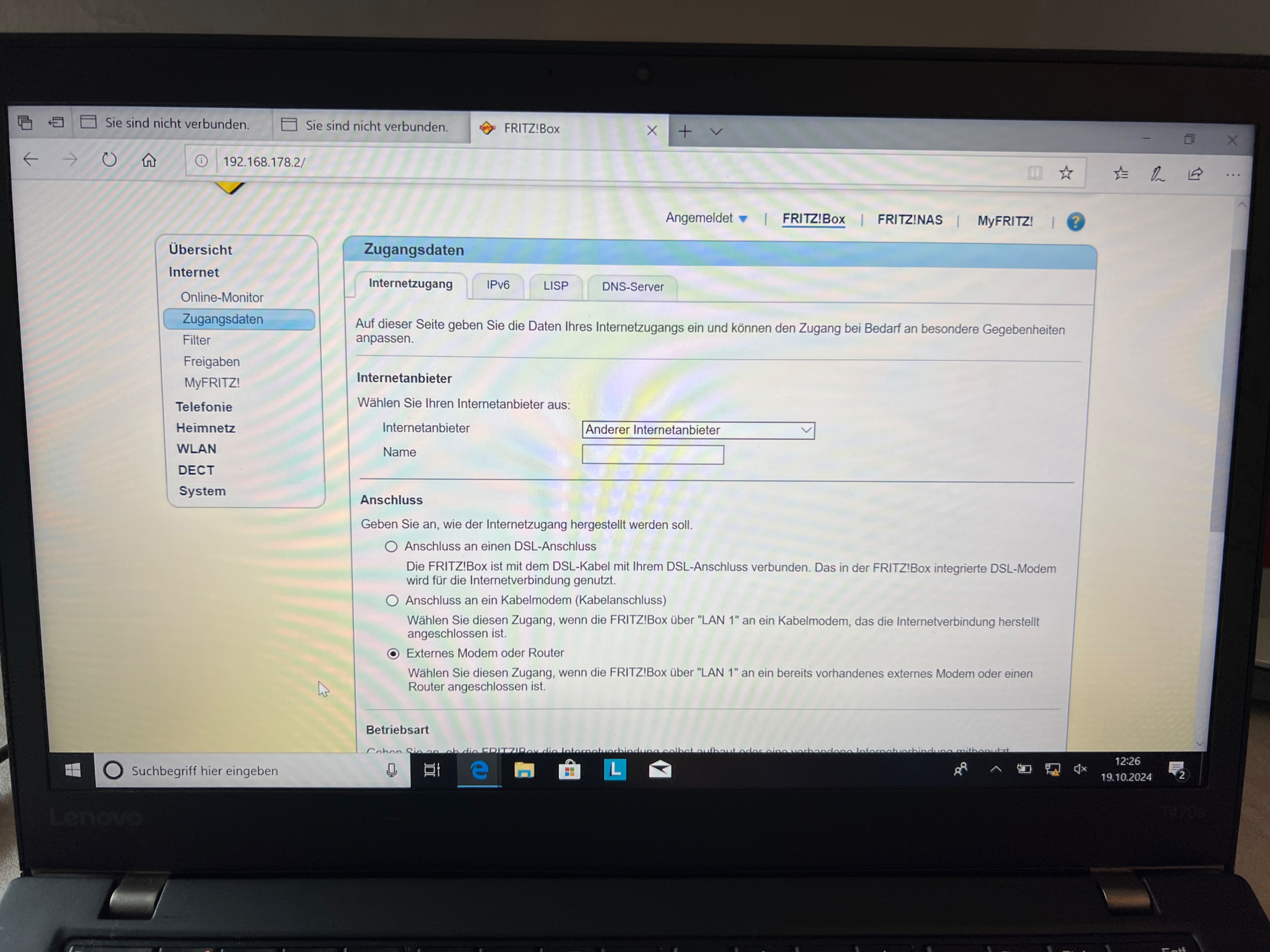

Hi zusammen. Ich bin bei gleichem Accesspoint Wunsch mit dem selben Problem über Google auf diesen thread gestoßen und habe genau wie Reinhold bei meiner 7270 nicht die Funktion „bestehende Internetverbindung benutzen“. Ich habe mich extra nun dafür hier angemeldet um das zu zeigen, vielleicht haben ja andere noch das gleiche Problem. Ihr könnt den Assistenten am Anfang abbrechen und findet die clientfunktion erst im hauptmenü unter Internet, Internetzugang und dann direkt im geöffneten tab internetzugangsdaten. Siehe Fotos. Leider bin ich ein pc noob und habe die ip Adresse auf die zwei abgeändert, Dhcp ausgeschaltet und nun finde ich die 7270 nicht mehr. Weder über WLAN noch über direkte LAN Verbindung auch nicht über Fritz App oder so. Da ich mich nicht so gut damit auskenne, sehe ich sie auch nicht im Fritz Menü des ersten Routers. LAN schleift sie durch. Über wlan zu finden als FRITZ!Box 7270 Fon Wlan. Aber sie leitet das wlan scheinbar nicht weiter? Wo kann man im Fritz Menu der ersten die Accesspoints/Clients verwalten? Danke für die ganzen Infos hier und viele Grüße. Thomas.
Im letzten Bild, hattest Du dort auch die Betriebsart geändert? Falls nicht, musst Du mit dem LAN-Kabel an die FRITZ!Box 7270, dem Computer statisch eine IP-Adresse geben, also z. B. 192.168.178.3/255.255.255.0 und dann über einen Web-Browser auf die 192.168.178.2 gehen. Wenn auch das nicht klappt, hast Du noch die Notfall-IP-Adresse 169.254.1.1 (Quelle). Und wenn das nicht klappt, immer noch die Recover.exe … – das ist jene für Hardware-Version 3. Welche hast Du genau?
LordBrisie schrieb:
Accesspoint Wunsch
Dass das nicht sinnvoll ist, hatten wir schon erwähnt und erklärt? Einen WLAN-Access-Point ohne Security-Updates, erst Recht ohne PMF im WLAN, sollte man heute nicht mehr einsetzen. FRITZ!Repeater 450e, FRITZ!Box 7362 SL, 7560 oder 7520 bekommst Du für rund 20 € gebraucht.
Da hat sich ein Tippfehler eingeschlichen: statisch 192.168.178.3 und auf 192.168.178.2 gehen?
Dann darf die 7270 aber nicht mit der ersten Box verbunden sein. Also Kabel ziehen.
Guter Ratschlag.
Aber mal ganz allgemein:
Hört doch auf mit Netzwerkadressen rumzufrickeln!
Wenn man eine Fritzbox auf Client umstellt, bekommt sie eine Adresse von der ersten Box zugewiesen. Dort kann man sehen, welche Adressen das ist. Und in der Regel die Fritzboxen und Repeater im Netz auch direkt anklicken. Fertig.
Wenn dann alles funktioniert, kann man irgendwann auf der ersten Box die Adresse der zweiten Box ändern.
Einmal Neustart der zweiten Box und gut ist. Aber das ist nur Kosmetik.
Ja. Bilder waren vom Handy hochgeladen. Leider ging die Reihenfolge nicht anders.
